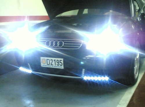

los hicistes tu pues estan muy bien currados ami me gustan pero como dice aki el compi aver si las puedes acer un pokillo mejor.
aver si me puedes decir el truko para acerlas y los materiales
PD:estan muy guapas :innocent:

cab***nnnnnnnnnnnnnnnnnnnnnnnnnnn jajaja... el martes he quedado yo con un colega para ponermelos ahi mismo jajaja... me cachis... yo que queria ser el primero en hacerlo... :notworthy:
compre los leds por ebay.com vinieron de china. 12 € 20leds alta luminosidad y blanco xenon (12 v) con resistencia en cada led
cable mas funda termoretractil 4 €
silicona 2€
los precios aproximados
la cuestion es perforar la pieza baja de la defensa (desmontada de la parte superior) la que es de plastico negro,
hacerlo con una broca del mismo tamaño de los leds, que ajuste bien, (mejor si te cuesta meterlos asi se ajustan mejor)
importante marcar el sitio exacto donde los quieres poner, y tambien el angulo, para que "alumbren" todos en la direccion deseada.
yo lijé los leds para que en vez de proyactar la luz, " se quede en el led" y no deslumbre o haga efactos raros,
una vez colocados, unir los cables por detras de la defensa, de la mejor manera,
Y lo demas ya hos lo contare con detalle, yo todavia no he hecho llegar el cable al interior del habitaculo, si alguien sebe una buena manera de hacerlo........................................
(Tardé unas 3 horas)
Saludos!
hola .. bonito trabajo...
quedan como la prueba que le hice al golf ...
pero me gustaria verlas de cerca a ver si tienes tiempo y sacas unas fotitos y apagadas tambien...
Son azuladas ? o tu coche no lleva xenon ?
le hisites un brico estilo nuevo a3 ? digo boca grande o como se llame en español ? lo cromado abajo digo ?
Un saludo :ywn:

Hola! lo del cromado, cada dia me gusta menos, se lo voy a quitar, pero como tenia pensado cambiarle la defensa delantera.
De los leds, ya pondre fotos, este finde que tengo tiempo, las cuelgo. me molaria hacerle fotos de la parte interior, para que se viese todo el proceso. una cosa, ahora tengo todo instalado, pero me falta enchufarlo a una toma de 12 v y tengo el cable enrrollado en la parte de la bateria, ¿como lo paso al habitaculo??? SE TE OCURRE ALGO??

Pues si .. mira .. esto es lo que tenia pensado cuando lo queria instalar...
esa pagina hay muchos trucos que valen para los 8l.. y eso es para lo manometros o como se digan y por ahi es el mejor sitio para pasar el cable segun mi..
un saludo ya me diras :thumbsup:

Gracias amigo, si lo consigo pasar por ahi, seria perfecto, me pilla donde tengo ahora el cable.
MUCHAS GRACIAS, si lo consigo te cuento

Encendidos aparentemente quedan muy bien, con los puntos de luz muy uniformes, lo que estéticamente hace que no me disgusten :lol2: .... a ver esas fotos (en detalle a poder ser) de como quedan apagados....

Estamos ansiosos de ver esas nuevas fotos.
