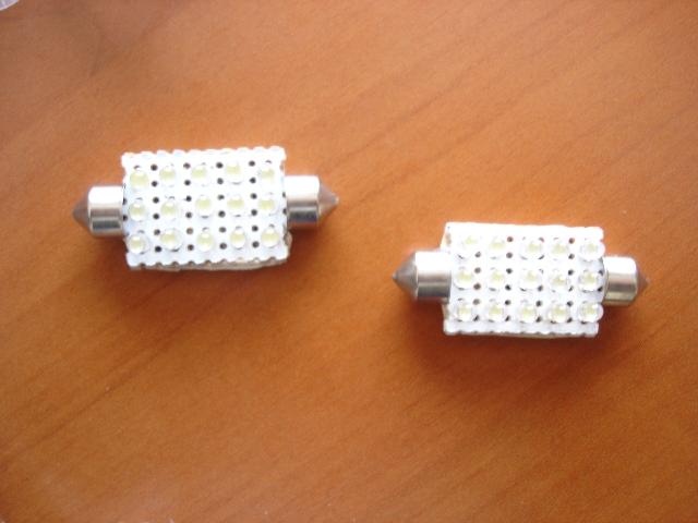

Delicatessen S3 Publicado 20 de Mayo del 2008 Denunciar Publicado 20 de Mayo del 2008 (editado) Y , Bully, las ke llevas en la lampara grande te diria ke las cambiases , mira esta web: http://stores.ebay.com/Gxx-LED-Center, al igual algo te interesa. Las ke llevo yo, son ASI (foto) , con 15 leds. Editado 20 de Mayo del 2008 por Delicatessen S3 Responder
