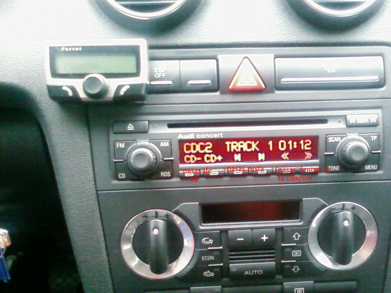

Franky65 Publicado 21 de Mayo del 2008 Denunciar Publicado 21 de Mayo del 2008 El control lo haces desde la propia radio (Concert-II). En la memoria USB has de crear 6 carpetas: CD1, CD2, CD3.....CD6. Dentro de cada carpeta metes las canciones que quieras: hasta un máximo de 99, porque la concert-II no acepta numeros superiores a 100. La seleccion de carpetas CD1 a CD6 la haces con las teclas [CD-] y [CD+] de la concert-II. (Teclas que quizás no hayas visto nunca porque no aparecen si no tienes cargador ó equivalente. Mira el manual y verás que existen). Una vez dentro de la carpeta seleccionada, pues cambias de canciones igual que tu las cambias en el CD. Yo tengo el "solisto": www.solisto.es es más caro que los audiolink y similares (yo lo compre de oferta más barato). El mio permite el avance rapido dentro de una misma canción y la reproduccion aleatoria entre todos los discos virtuales. Responder
collado Publicado 21 de Mayo del 2008 Denunciar Publicado 21 de Mayo del 2008 HOLA DE NUEVO, PUES SI, COMO DICE FRANKY65 LO MANEJAS DESDE EL RADIO CD DE SERIE. EN LA GUANTERA LO UNICO QUE TIENES QUE HACER ES METERLO PARA QUE NO SE VEA...POR LO MENOS ASI LO HICE YO..LO PUEDES LLEVAR EN OTRO SITIO,PERO ES MAS CANTOSO... LA INSTALACION ES MUY SIMPLE. SOLO TINES QUE CONECTAR EL CABLE DEL CARGADOR MP3 DIGITAL EN EL LUGAR DONDE IRIA EL CARGADOR DE CD´S. Y A FUNCIONAR. SI LE VAS A PEDIR QUE NO SE TE OLVIDE PEDIR EL CABLE PARA TU RADIO CD EN ESTE CASO PARA CONCERT II. ESTA NOCHE SI TENGO UN RATILLO CUELGO UNAS FOTOS. UN SALUDO Responder

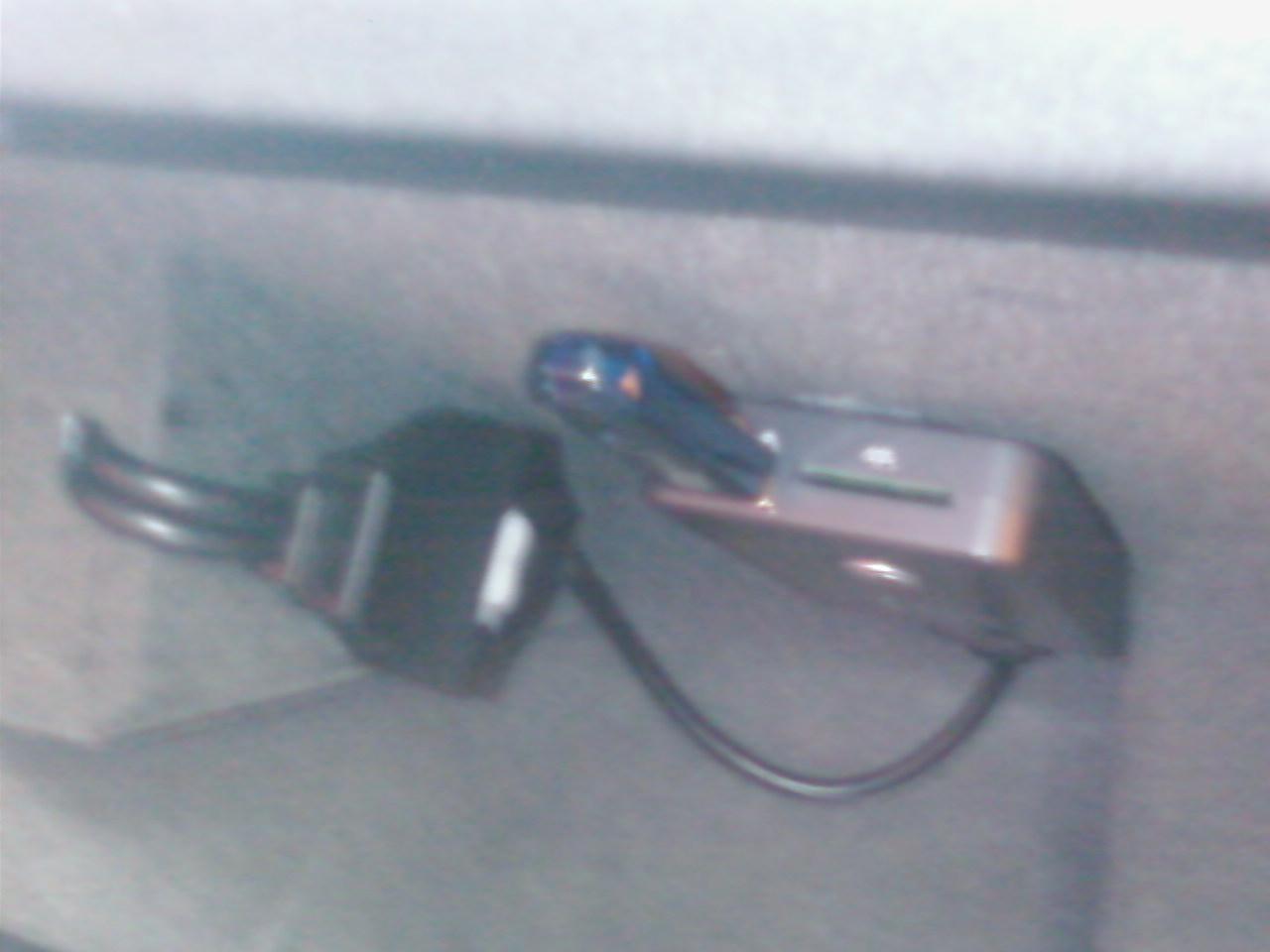

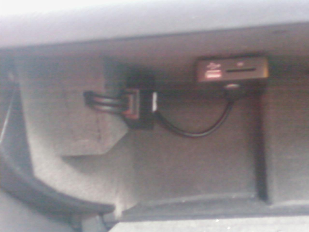

collado Publicado 22 de Mayo del 2008 Denunciar Publicado 22 de Mayo del 2008 hola pues mira, yo lo encargue en la pagina tecnofilia.es en la parte izq veras que pone cargador mp3 digital.en 24 horas lo tienes en casa.si lo vas a pedir que no se te olvide poner el tipo de radio cd, el coche y de que año es. aqui pongo unas fotillos de como queda instalado, en mi caso en la guantera. Responder
