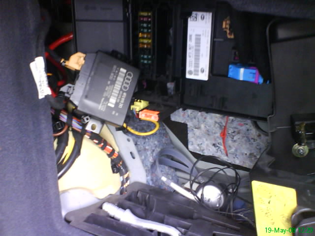

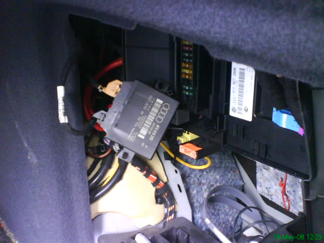

carnacas Publicado 25 de Mayo del 2008 Denunciar Publicado 25 de Mayo del 2008 os pongo unas fotos de donde esta la unidad de parktronic, si la buscais y la sacais, y la referencia 4f0919283 y acaba en F ES QUE LLEVA SOFTWARE, y solo hay que activarlo en el mmi , que no se lo que costara, pero si hay que cambiar la centralita es cuando cuesta 180 + iva Responder

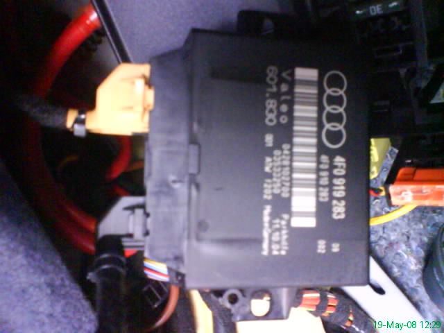

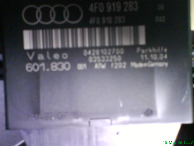

carnacas Publicado 25 de Mayo del 2008 Denunciar Publicado 25 de Mayo del 2008 (editado) otraesta es la unidad que hay que cambiar si no acaba en F Editado 25 de Mayo del 2008 por carnacas Responder
carnacas Publicado 25 de Mayo del 2008 Denunciar Publicado 25 de Mayo del 2008 esto se encuantra en el maletero en la parte de la derecha abrimos el compartimento donde esta el gato, y arriba en la izda del agujero metemos la mano detras de una especie de puerta negra que tapa los cables de masa, hay una pestaña y la abrimos y sacamos la pieza no lleva tormillos los conectores son el negro a los sensores, y el marron a el mmi Responder

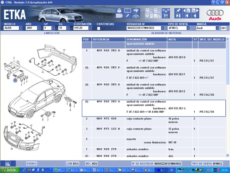

CMB Publicado 25 de Mayo del 2008 Denunciar Publicado 25 de Mayo del 2008 esto se encuantra en el maletero en la parte de la derecha abrimos el compartimento donde esta el gato, y arriba en la izda del agujero metemos la mano detras de una especie de puerta negra que tapa los cables de masa, hay una pestaña y la abrimos y sacamos la pieza no lleva tormillos los conectores son el negro a los sensores, y el marron a el mmi Hola carnacas gràcias por la información, lo he buscado en mi coche, allroad y la verdad que no encuentro esta unidad, buscaré mas. Mi coche dispone del APS únicamente trasero y entiendo que cambiando esta unidad y codificando el coche adecuadamente, aparecerá la imagen visual en la pantalla MMI. ¿Es esto ASI? SEgun ETKA existen 4 referencias: 4f0919283 D 4f0919283 E 4f0919283 F 4f0919283 G todas con un precio de 145 € con IVA. Voy a indagar mas... Saludos Responder
CMB Publicado 25 de Mayo del 2008 Denunciar Publicado 25 de Mayo del 2008 esto se encuantra en el maletero en la parte de la derecha abrimos el compartimento donde esta el gato, y arriba en la izda del agujero metemos la mano detras de una especie de puerta negra que tapa los cables de masa, hay una pestaña y la abrimos y sacamos la pieza no lleva tormillos los conectores son el negro a los sensores, y el marron a el mmi Perdona, pero, donde ves que termina con F?, en las imagenes que adjuntas no observo ninguna letra. Saludos Responder
carnacas Publicado 26 de Mayo del 2008 Denunciar Publicado 26 de Mayo del 2008 no es que yo no lo tengo en pantalla, el mio es con sonido de momento solo por eso no lleva ni letra, pero me han mirado la referencia, y me han dicho que es la F, alguien que lo tenga instalado, que por favor si puede lo mire, los que tienen el mmi a color y alguno que lo tenga en monocromo, para dar informacion a todos gracias Responder
carnacas Publicado 26 de Mayo del 2008 Denunciar Publicado 26 de Mayo del 2008 (editado) no es que yo no lo tengo en pantalla, el mio es con sonido de momento solo por eso no lleva ni letra, pero me han mirado la referencia, y me han dicho que es la F, alguien que lo tenga instalado, que por favor si puede lo mire, los que tienen el mmi a color y alguno que lo tenga en monocromo, para dar informacion a todos gracias depende del numero de sensores Editado 26 de Mayo del 2008 por carnacas Responder
