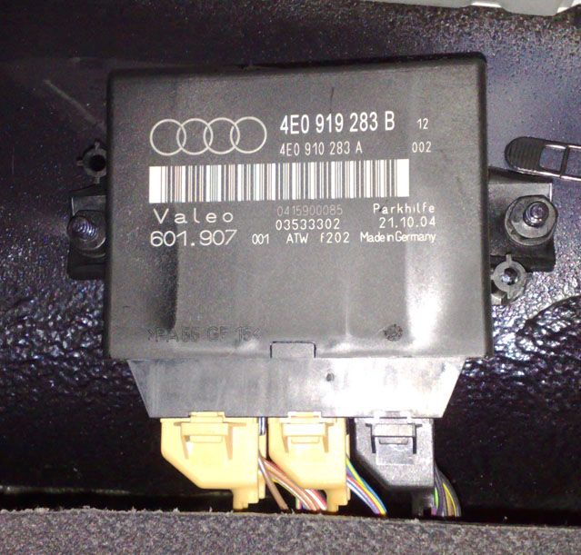

juan_ignacio Publicado 11 de Junio del 2008 Denunciar Publicado 11 de Junio del 2008 (editado) He bajado al garaje y he encontrado mi centralita. Adjunto foto. El hardware es 4E0 919 383 B El Software es 4E0 910 283 A El precio en el ETKA es 145 € (ii) de la centralita 4E0 919 383 C con software 4E0 910 283 C, que es la que hay para todos los modelos de cualquier año. Esta tarde llamo a recambios a ver por cuanto la venden y para cuando la tienen. juan ignacio Editado 11 de Junio del 2008 por juan_ignacio Responder

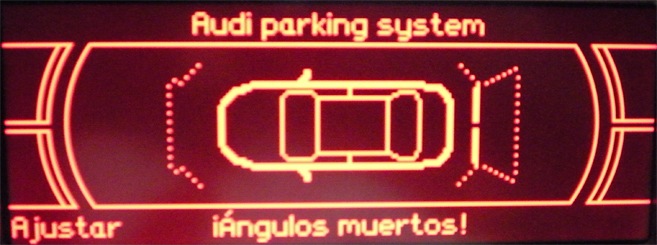

eklalj Publicado 12 de Junio del 2008 Denunciar Publicado 12 de Junio del 2008 (editado) Hola de nuevo. Hace dos o tres días dije que en cuanto me dieran el 2.0 Style, que trae la ayuda de parking trasero, probaría lo de pasarlo a "plus" y lo comunicaría en el foro; ya que nadie lo había probado con el MMI basic (monocromo). Dicho y hecho. Esta mañana a las 10:30 aprox. saqué el coche del concesionario , y al salir esta tarde del curro he estrenado el cable Vag-com con este intento. Afortunadamente, la centralita que traía por defecto es la terminada en letra F, y puedo aseguraros que TAMBIEN FUNCIONA con el MMI Basic. Le he hecho unas fotos. Voy a reducirlas de tamaño para que entren sin problemas en el foro, y os las pongo. Editado 12 de Junio del 2008 por eklalj Responder

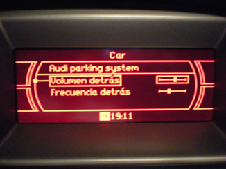

eklalj Publicado 12 de Junio del 2008 Denunciar Publicado 12 de Junio del 2008 Aquí están las pruebas del delito, ... digo ... de que funciona en el MMI Basic: He de decir, que a mí no me ha pedido ningún Workshop code válido como le pidió a CMB. Mejor que mejor ... :ranting2: Foto del menú del sistema de parking en el MMI antes de la "operación: Responder

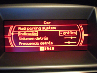

eklalj Publicado 12 de Junio del 2008 Denunciar Publicado 12 de Junio del 2008 Y ahora el menú de después: Responder

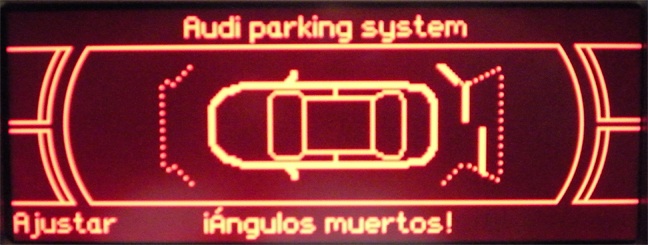

eklalj Publicado 12 de Junio del 2008 Denunciar Publicado 12 de Junio del 2008 (editado) Ahora, con los gráficos activados, esto es lo que se vé (antes solo pitaba y pitaba como un loco) Aparcando perpendicular a una pared: Y haciendo lo mismo, pero en ángulo hacia la pared: Como veis, no es tan bonito como con el display de color, pero es mucho mejor que el audio solamente; y la funcionalidad es igual que con color. Que contesto toyyyyyyyy ! Y además, como dicen en los anuncios de los viajes a Nueva York: "ta baraaato; taa baraaatoo ..." :-) Editado 12 de Junio del 2008 por eklalj Responder
Velaro Publicado 12 de Junio del 2008 Denunciar Publicado 12 de Junio del 2008 Enhorabuena. Responder
CMB Publicado 12 de Junio del 2008 Denunciar Publicado 12 de Junio del 2008 Ahora, con los gráficos activados, esto es lo que se vé (antes solo pitaba y pitaba como un loco) Aparcando perpendicular a una pared: Y haciendo lo mismo, pero en ángulo hacia la pared: Como veis, no es tan bonito como con el display de color, pero es mucho mejor que el audio solamente; y la funcionalidad es igual que con color. Que contesto toyyyyyyyy ! Y además, como dicen en los anuncios de los viajes a Nueva York: "ta baraaato; taa baraaatoo ..." :-) Muy bien eklalj ! :ranting2: Me alegro que te funcione perfectamente. Ciertamente la funcionalidad de la información es la misma que en el display a color. Curioso el mensaje: ¡Angulos Muertos! en color pone ¡Controlar Visualmente! Creo que esto da un empujoncito a los que teneis el display MMI monocromo ! Saludos Responder
