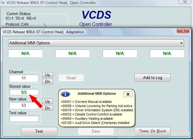

panther23 Publicado 1 de Febrero del 2010 Denunciar Publicado 1 de Febrero del 2010 Mirad lo que he encontrado,ya os dije que yo lo tengo,pero a lo mejor algun CRACK del foro puede sacar algo en claro y os servi a muchos otros. Baja MMI 2G volumen de la radio al dar marcha atrás con APS Plus: Si el volumen de la radio no se está reduciendo de forma automática, añadir 8 al valor almacenado en el canal 11 en la adaptación de Jefe de Control 07. Ver el cuadro de ayuda VAG-COM/VCDS para el canal, así como en este enlace: http://www.a5oc.com/forums/showthread.php/...9120/index.html. Gracias a morski. MMI usuarios de 3G sólo puede ajustar la opción de entretenimiento en coche fader en los menús MMI. Responder
Vicente Chesa Publicado 1 de Febrero del 2010 Denunciar Publicado 1 de Febrero del 2010 Mirad lo que he encontrado,ya os dije que yo lo tengo,pero a lo mejor algun CRACK del foro puede sacar algo en claro y os servi a muchos otros. Baja MMI 2G volumen de la radio al dar marcha atrás con APS Plus: Si el volumen de la radio no se está reduciendo de forma automática, añadir 8 al valor almacenado en el canal 11 en la adaptación de Jefe de Control 07. Ver el cuadro de ayuda VAG-COM/VCDS para el canal, así como en este enlace: http://www.a5oc.com/forums/showthread.php/...9120/index.html. Gracias a morski. MMI usuarios de 3G sólo puede ajustar la opción de entretenimiento en coche fader en los menús MMI. Que seria? por ejemplo donde esta el nº 53, sumarle 8, y poner 61? perdonad es que para los que estamos cortitos en esto, nos hace falta una ayudita, Gracias Responder
Vicente Chesa Publicado 2 de Febrero del 2010 Denunciar Publicado 2 de Febrero del 2010 Alguien puede sacarme de dudas con la interpretacion de sumar 8 , Gracias Responder
raspingu Publicado 2 de Febrero del 2010 Denunciar Publicado 2 de Febrero del 2010 Alguien puede sacarme de dudas con la interpretacion de sumar 8 ,Gracias la verdad es que yo con el vag ando muy justito... pero yo apostaría por que es así. Según pone :" Baja MMI 2G volumen de la radio al dar marcha atrás con APS Plus: Si el volumen de la radio no se está reduciendo de forma automática, añadir 8 al valor almacenado en el canal 11" El chanel del pantallazo es el 11, y valor almacenado de ese canal es el 53, asi que yo creo que donde pone new value, deberias de sumar un 8 a ese 53... De todas formas, apunta el valor que tienes, y si con el cambio no pasa nada, lo devuelves a su valor inicial. A ver si alguien mas piensa que es ASI, por que yo te hablo mas desde la suposición que desde el conocimiento real... Si no te corre mucha prisa, te dejo que experimentes con el mio a ver si es ASI....jeje POr cierto compa, a ver si mañana tengo tiempo que hoy no he podido y te pego un toque Animo que casi casi ya lo tienes!!! un saludo!!! Responder
