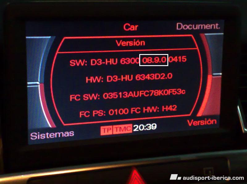

panther23 Publicado 4 de Febrero del 2010 Denunciar Publicado 4 de Febrero del 2010 Decidme como miro la version y os digo. Responder
Vicente Chesa Publicado 4 de Febrero del 2010 Denunciar Publicado 4 de Febrero del 2010 Decidme como miro la version y os digo. Por ejemplo esta es la version 890 Saludos Responder
