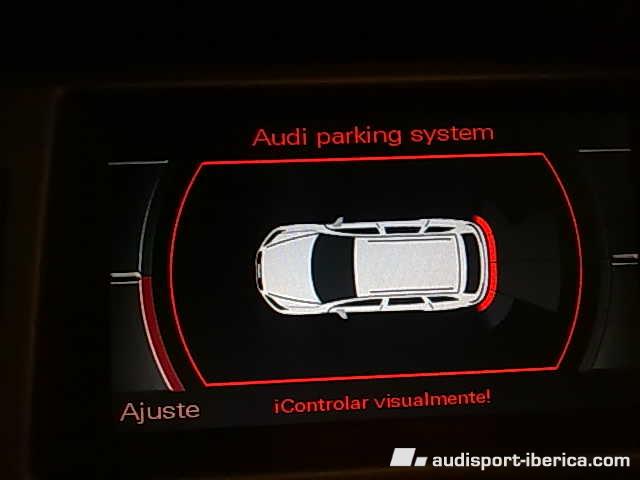

carnacas Publicado 4 de Abril del 2010 Denunciar Compartir Publicado 4 de Abril del 2010 una pregunta, como sabeis he pasado a mmihigh, y en el coche que sale en mi imagen es la siguiente y como veis la imagen es un Q7, EN las vuestras es igual? Responder Enlace al comentario Compartir en otros sitios web More sharing options...
