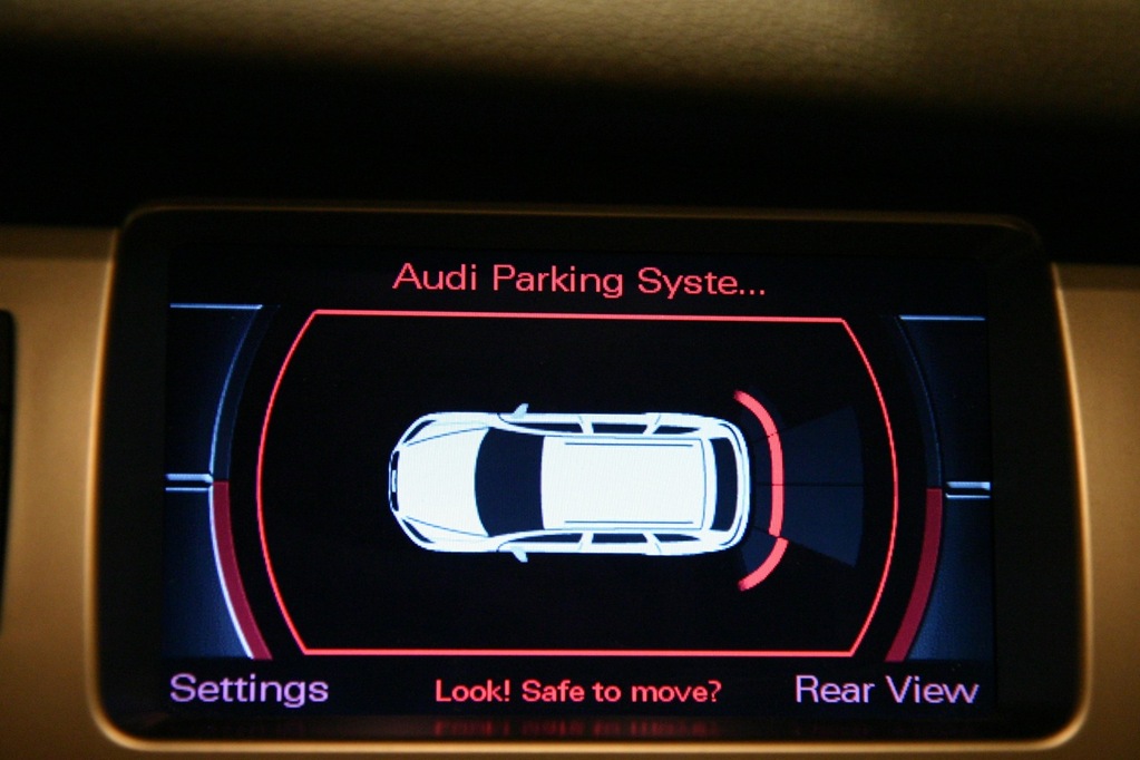

eklalj Publicado 27 de Mayo del 2008 Denunciar Publicado 27 de Mayo del 2008 Pues ya está decidido. Ya he hablado con los de StageMotion para instalarlo. El tema es cuando y donde. Aunque soy de Madrid, creo que iré a Valencia, ya que aquí lo instalan tambien los sabados por la mañana, y ASI aprovechamos toda la familia para pasar el fin de semana. Por cierto, teneis alguna foto de como salen los pictogramas en el MMI? Gracias por todo y un saludo Yo no tengo ninguna foto, porque solo lo tengo con audio; pero he sacado esta de la web de Audi; que aunque es pequeña y no se ve muy bien, te puede dar una idea de como queda. A mi también me gustaría añadir esta opción; por lo que me encantaría conocer además de la pieza que hay que comprar (que ya la habeis descrito), como se activa (a través del MMI, a traves del Vag-Com, ...). Un saludo Responder

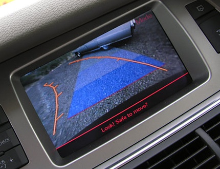

eklalj Publicado 27 de Mayo del 2008 Denunciar Publicado 27 de Mayo del 2008 La foto anterior era la del Audi Parking System plus. Si nos fueramos al Audi Parking System Advanced, que utiliza una cámara; este sería el resultado en el MMI: Responder

CMB Publicado 27 de Mayo del 2008 Denunciar Publicado 27 de Mayo del 2008 Hola Esta imagen refleja lo que queremos conseguir: Responder
