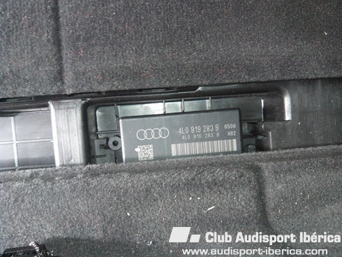

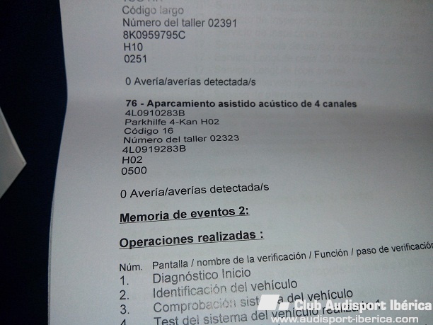

piston Publicado 20 de Marzo del 2013 Denunciar Publicado 20 de Marzo del 2013 hola yo no e mirado en el maletero la centralita que tengo pero si en las hojas que me dan cuando hago la revision no se si valdra???? Responder
piston Publicado 21 de Marzo del 2013 Denunciar Publicado 21 de Marzo del 2013 ya lo he desmontado mi centralita el numero es 4L0 919 283 B el de la hoja no corresponde!!!igual no puedo hacer nada??? Responder
Kolari Publicado 21 de Marzo del 2013 Denunciar Publicado 21 de Marzo del 2013 No entiendo lo que quieres decir: Un código es del software y otro del hardware y el papel que muestras a mi me parece que sí que coincide con la centralita de la foto ¿?. 4L0 es código de Q7 y 4F de A6 pero ambos coches comparten muchas piezas. Según los datos de este mismo hilo seguramente puedas activar el soporte gráfico de tu centralita con el vag-com. 4F0 910 283 A - 4 sensors, no graphical support 4F0 910 283 B - 8 sensors, graphical support(ojo al final solo es para 4 sensores y con soporte gráfico) 4F0 910 283 C - 8 sensors, graphical support 4F0 910 283 D - 4 sensors, graphical support 4F0 910 283 E - 8 sensors, graphical support, rear view camera support 4F0 910 283 F - 4 sensors, graphical support, rear view camera support 4F0 910 283 G - 8 sensors, graphical support, rear view camera support 4F0 910 283 H - 8 sensors, graphical support, rear view camera support Saludos. Responder
