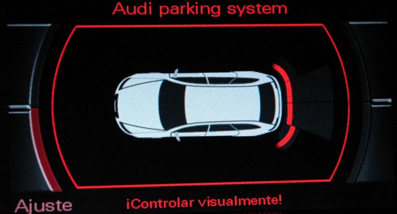

CMB Publicado 1 de Junio del 2008 Denunciar Publicado 1 de Junio del 2008 Yo tenia el parktronic trasero ACUSTICO y me tubieron que cambiar la centralita porque era muy antigua (año 2.005 en este año no existia la visuilacion optica) la cambiaron y conectaron el vagcom y ya esta. La centralita por lo menos es el mio va en la parte trasera donde estan los fisibles y herramientas. esta detras de la tapiceria. Hola ansa, ¿puedes especificar un poco mas lo de "conectar el vagcom y ya esta". Todo depende del modulo y de su referencia, es decir la letra del final: 4f0 910 283 x. Se tiene que recodificar para la visualización en el MMI, x2xxxx. Pero, la pregunta es si el modulo viene o no protegido. Miraré de poner una captura de la pantalla. Saludos Responder

CMB Publicado 3 de Junio del 2008 Denunciar Publicado 3 de Junio del 2008 Finalmente lo he conseguido: Luego os pongo un post mas extenso con mas información. Saludos Responder
