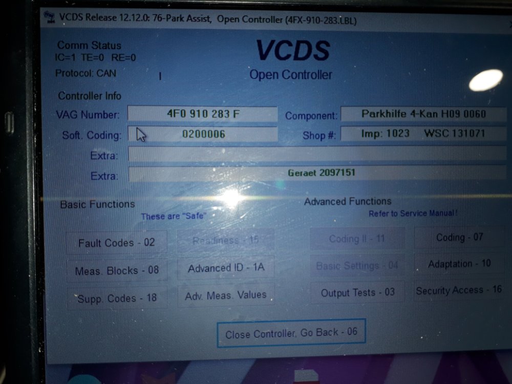

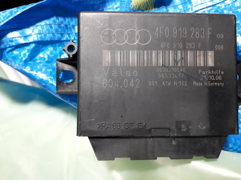

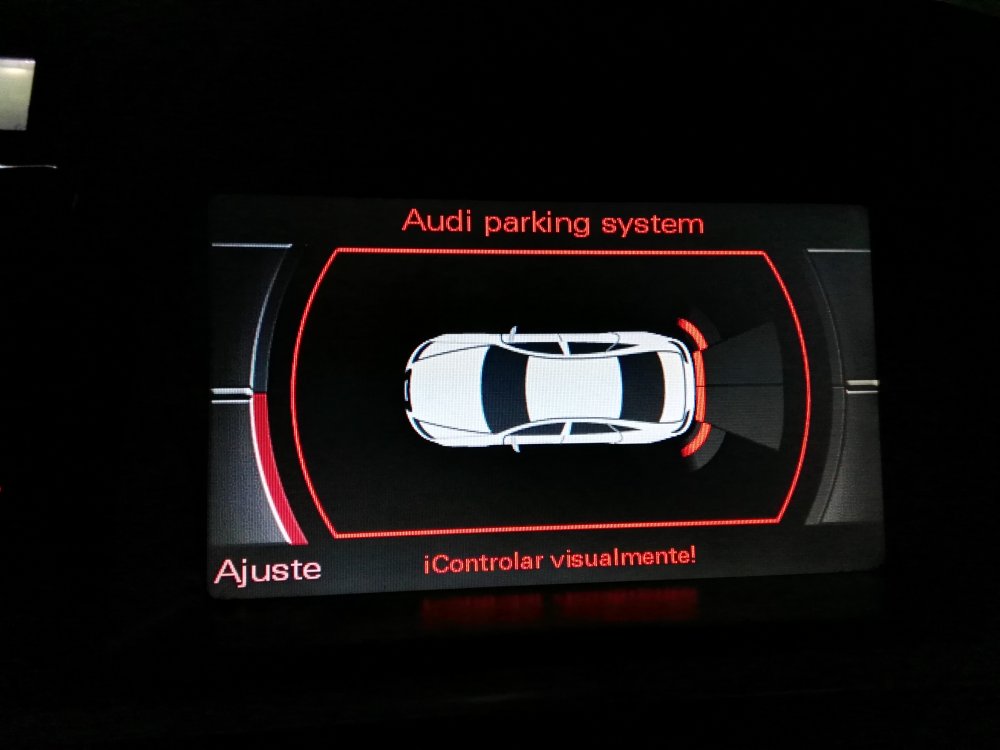

Javimoreno Publicado 18 de Marzo del 2021 Denunciar Publicado 18 de Marzo del 2021 Buenas tardes. Llevo tiempo liado con este Brico y está siendo un dolor de cabeza. Ya tengo instalada la Centralita 4F0 919 283 F, el cableado al que tuve que poner los conectores para la ficha Can Bus y los conectores para las dos tomas de corriente ( Continua y Bajo Llave ) y el cableado del parachoques con los sensores en el maletero. He configurado con el VAGCON el Canal 19 dando de alta el Parking Aids y también he codificado en el Canal 76- Park Assist la Centralita que en mi caso es 0200006. El Vag con me reconoce la Centralita. Pero no me aparece en pantalla la Señalización Grafica, ni funciona correctamente los sensores. Si pita 3-4 sg. cuando meto la marcha atrás, pero sólo eso. El software que tengo en el MMI es el 3460, sólo me quedaría la actualizacion del software por probar, aunque no es sólo que no aparezca la pantalla gráfica, sino que los sensores no terminan de funcionar como deben. Alguna ayuda ??? Gracias compañeros. Responder
Serjio Publicado 18 de Marzo del 2021 Denunciar Publicado 18 de Marzo del 2021 hace 5 horas, Javimoreno dijo: Buenas tardes. Llevo tiempo liado con este Brico y está siendo un dolor de cabeza. Ya tengo instalada la Centralita 4F0 919 283 F, el cableado al que tuve que poner los conectores para la ficha Can Bus y los conectores para las dos tomas de corriente ( Continua y Bajo Llave ) y el cableado del parachoques con los sensores en el maletero. He configurado con el VAGCON el Canal 19 dando de alta el Parking Aids y también he codificado en el Canal 76- Park Assist la Centralita que en mi caso es 0200006. El Vag con me reconoce la Centralita. Pero no me aparece en pantalla la Señalización Grafica, ni funciona correctamente los sensores. Si pita 3-4 sg. cuando meto la marcha atrás, pero sólo eso. El software que tengo en el MMI es el 3460, sólo me quedaría la actualizacion del software por probar, aunque no es sólo que no aparezca la pantalla gráfica, sino que los sensores no terminan de funcionar como deben. Alguna ayuda ??? Gracias compañeros. Cuando pasas los fallos salta alguno? Eso que te hace puede ser fallo de sensor o de codificación. Has puesto los 8 sensores? Responder
JuanK_A64F Publicado 24 de Marzo del 2021 Denunciar Publicado 24 de Marzo del 2021 (editado) Estas son las que soportan 8 sensores y camara de marcha atras... 4F0 910 283 E - 8 sensores, si soporta grafica y camara trasera 4F0 910 283 G - 8 sensores, si soporta grafica y camara trasera 4F0 910 283 H - 8 sensores, si soporta grafica y camara trasera Tu llevas la F y es de 4 sensores traseros. tienes que montar una de las que te indico aqui, aunque lleve losp ines la tuya "F" no funciona. y para activarlos si los lleva en cuantro entras en la centralita en CODING te aparace las opciones. Referente a que te salga la grafica en el MMI en la unidad te sale la opccion, si activas y no sale resetea la MMI. y si sigue sin salir posiblemente tendras que actualizar la MMI. Editado 24 de Marzo del 2021 por JuanK_A64F Responder

Javimoreno Publicado 24 de Mayo del 2021 Denunciar Publicado 24 de Mayo del 2021 Finalmente lo he conseguido. En cuanto a codificación, hay que realizar los 3 pasos siguientes: 1º) Entrar en el Modulo 07, Control Head, Long Coding y en el Menu Instalation List I del desplegable introducir +4 o +8 al número que te aparece, en función a si estás instalando 4 sensores u 8 sensores. 2º) Entrar en el Modulo 19 CAN Gateway y selección la opción de Park Assist. 3º) Entrar en el Modulo 76 Parking Assist y Codificar la Centralita como han indicado los compañeros. Yo actualice a la versión 5570, pero no me hizo nada ( hay un canal de You Tube con los enlaces de descarga ). Los halter para los Sensores los encontré en ebay y quedan perfectos. En mi parachoques los centrales vienen marcados, pero los dos extremos no venían marcados. Muchas gracias a todos por la ayuda. Responder
