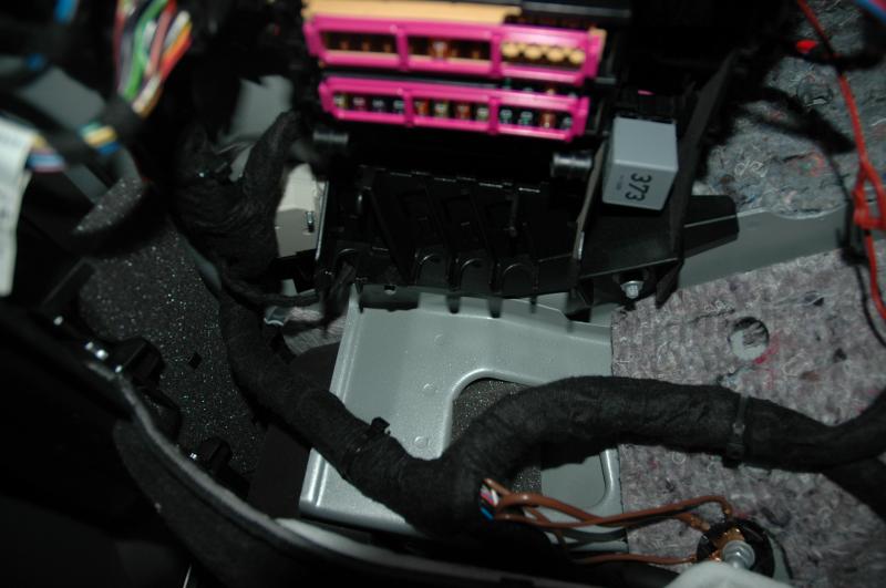

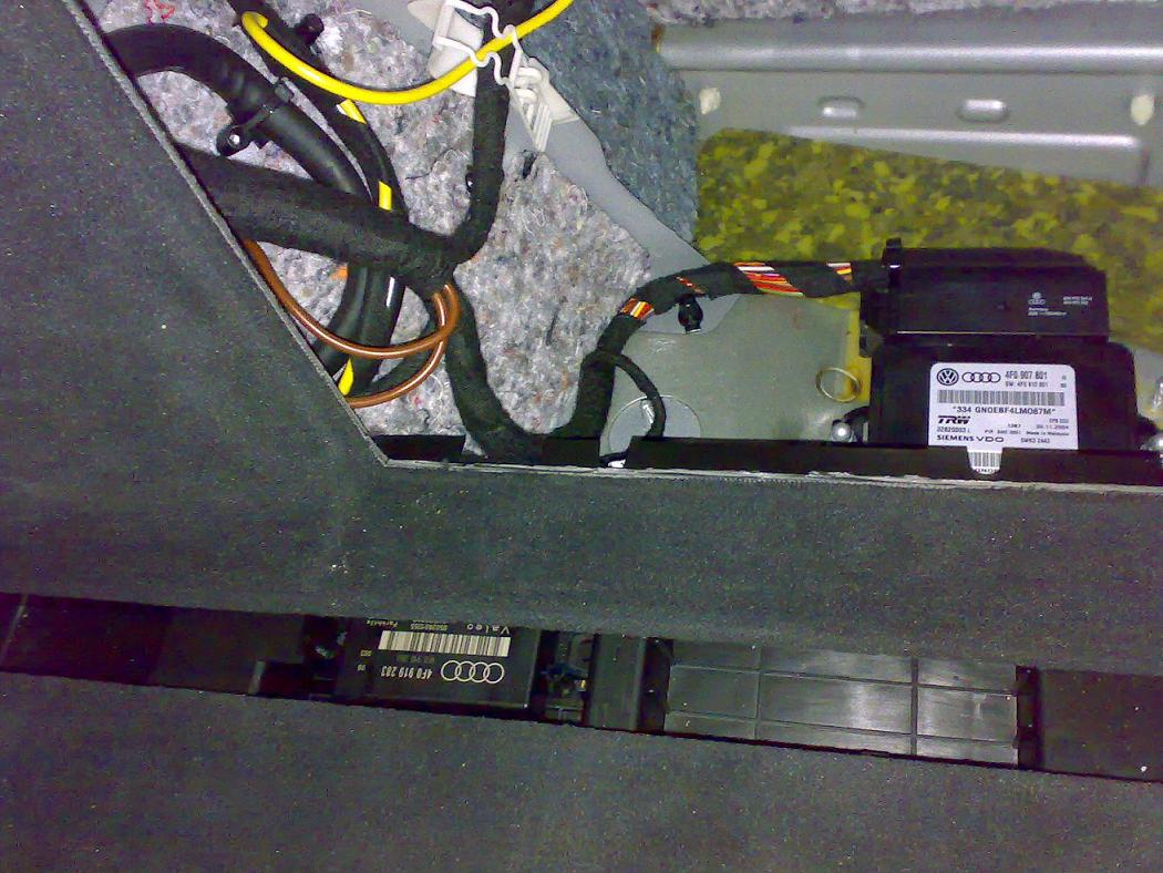

pescuezocisne Publicado 3 de Junio del 2008 Denunciar Publicado 3 de Junio del 2008 Hola a todos, aviso a navegantes, saber que la centralita del parktronic en los modelos AVANT no esta en en el mismo sitio que en la berlinas, esta un poco mas dificil, porque esta justo debajo de rail del maletero Responder
pescuezocisne Publicado 3 de Junio del 2008 Denunciar Publicado 3 de Junio del 2008 Como ves, al final la encontre CARNACAS, pero de todas formas gracias Responder

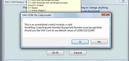

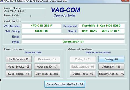

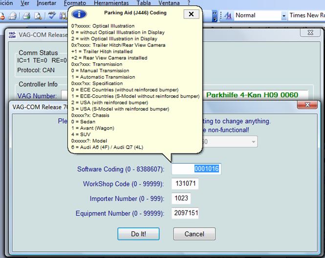

CMB Publicado 3 de Junio del 2008 Denunciar Publicado 3 de Junio del 2008 Bien, Gracias pescuezocisne, intenté encontra físicamente el módulo, pero despues de mucho buscar, solo veia cables y mas cables: Me decanté por buscar la referencia utilizando el VAG COM: Tambien en el concesionario, a traves del número de bastidor, me confirmaron realmente la centralita que lleva el coche, pero de activar la visualización nada de nada. Una vez tengo claro la versión del modulo: 4F0 910 283 F y gracias a la aportación de otros foreros y del foro: Navplus.us, pienso que es posible configurar el modulo para su visualización a través del MMI. Los modelos A6 anteriores a mediados del 2006, con APS, solo disponen del modulo 4F0 910 283, si ninguna letra. En este caso se deberia adquirir el modulo por unos 180 € aproximados, mas la instalación y configuración. Cierto que existen varias referencias, 4F0 910 283 C, 4F0 910 283 G, ... Dependen de la funcionalidad que se le quiera dar. Es decir algunos coches tienen sensores delante y detras, algunos solo detras, otros camara trasera. En mi coche dispone únicamente de sensores en la parte trasera y señalización acústica de serie. Continuo: una vez estamos dentro del controlador 76 - Park Assist, pulsamos 'Coding -07' y aparece la siguiente pantalla: Siguiendo las misma indicaciones del programa, modificamos el código: 0001016 por 0201016 y apretamos 'Do it'. El valor 2, tal como indica el asistente significa visualización óptica en la pantalla. ... Responder

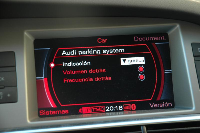

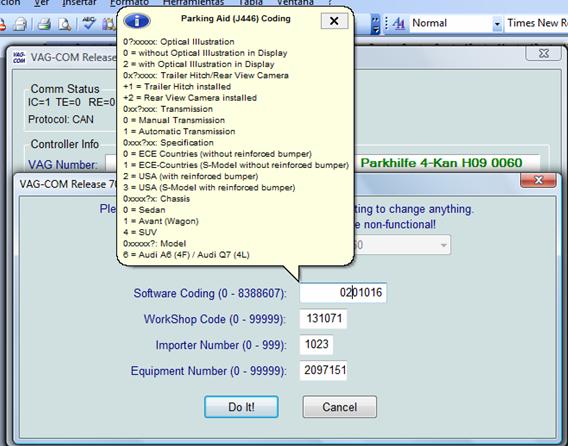

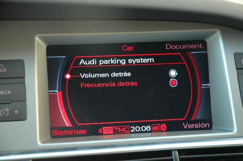

CMB Publicado 3 de Junio del 2008 Denunciar Publicado 3 de Junio del 2008 Ya lo tenemos configurado: Finalmente, el modulo te pide un WorkShop Code vàlido, cosa que no tenemos en el VAG COM y que RossTech nos pide que dejemos a zero si no somos un taller oficial. Pero he conseguido la confirmación que no existia un problema grave en aceptar los codigos que propone el VAG COM: El resultado aparece immediatamente en el display: antes: y despues: Fijaos, en solo 10 minutos ... Responder
CMB Publicado 3 de Junio del 2008 Denunciar Publicado 3 de Junio del 2008 Por último una imagen del MMI en acción: Recordad: Solo válido para modelos con la centralita APS con un codigo de letra al final, por ejemplo F. El beneficio que le encuentro yo en esta mejora es que si escuchas música a un cierto volumen, la señal que produce el APS no se oye. Saludos Responder

james Publicado 4 de Junio del 2008 Denunciar Publicado 4 de Junio del 2008 (editado) Hola, ya he despejado la duda que planteaba más arriba, tengo sólo APS trasero y el módulo con referencia acabada con la letra B, con el VAGCOM he cambiado el software coding, a mi me aparecía 0001006, dos dígitos distintos al de CMB, he cambiado por el 0201016, y sólo eso, porque ni siquiera el VAGCOM ha pedido nada más, es decir, los valores 12345/123/12345, y en el display aparece la señal visual, por tanto si acaba con la letra B también se puede activar, mi coche es de finales de 2005, saludos Editado 4 de Junio del 2008 por james Responder
