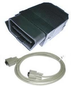

Kolari Publicado 15 de Junio del 2008 Denunciar Publicado 15 de Junio del 2008 Buenos días: Tras leer este tema con mucho interés y ver cómo el artista de eklalj ha conseguido en el mmi basic monocromo el aparcamiento visual; al tener la misma centralita (F) y sensores traseros me animaré a intentarlo pero no tengo cable ni vag com. Mi pregunta es la siguiente: ¿vale el cable y software de este enlace? http://www.cablematic.com/index.php?_sect=...;fam=&pag=1 http://www.cablematic.com/documentos/OB31-32.PDF Habitualmente compro a este proveedor y son muy buenos. Gracias por vuestras aportaciones. Responder
ulala Publicado 15 de Junio del 2008 Denunciar Publicado 15 de Junio del 2008 Yo creo que irias más seguro si te pones en contacto con el forero , y te lo suministra el. Lastima que estes tan lejos, si no yo mismo te lo dejaría. Responder
juan_ignacio Publicado 15 de Junio del 2008 Denunciar Publicado 15 de Junio del 2008 Yo se lo pille al frero , si sin nungún problema, rapidisimo, y funciona perfectamente. La version es la 607.3, que te vale para tu coche. juan ignacio Responder
eklalj Publicado 15 de Junio del 2008 Denunciar Publicado 15 de Junio del 2008 La verdad es que se tarda 5 minutos en hacer. Si hubiera algún forero por tu zona que lo tuviera, lo ideal sería que te juntaras con el un día, y a cambio de unas cañitas te hiciera el cambio <_< Si quieres el cable para seguir trasteando, haz caso al resto de foreros y pídeselo a quien te recomiendan. En mi caso, la versión es la 704.1; que creo que es la más moderna compatible, y la que por tanto debe permitir más opciones. El familiar que me regaló a mi el cable se que se puso en contacto con una fábrica china, y se los enviaron desde allí (uno para el, y otro para mi). Yo, lo único que puedo ofrecerte es que si vienes por Madrid, podemos quedar y realizar el cambio en un momento con el portatil y el cable. Saludos. Responder
eklalj Publicado 15 de Junio del 2008 Denunciar Publicado 15 de Junio del 2008 De todas formas, le he estado echando un vistazo a la información de este cable, y creo que es compatible con los A6 anteriores al 2004; y que no es compatible con el nuevo modelo (no estoy 100% seguro, pero creo que es así). Además, no trae el software inlcuido; ya que te indican que te lo bajes de la página web oficial; y para hacer eso, tendrías que comprar también el software. Lo que tiene la gente por ahí (o tenemos <_< ) son cables que incorporan un CD con el software de vag-com ya liberado. Por eso recomiendan en todos los foros que aunque al arrancar el programa vag-com siempre te dice que es una versión antigua y que deberías actualizarlo; es algo que NO SE DEBE HACER, ya que dejaríamos inoperativo el cable al actualizarlo con la última versión del software oficial no liberado. Responder
Kolari Publicado 15 de Junio del 2008 Denunciar Publicado 15 de Junio del 2008 Me habéis convencido, me centraré en la opción de , no obstante también trataré de buscar a alguien del norte para éste cambio. Muchas gracias compañeros. <_< Responder
