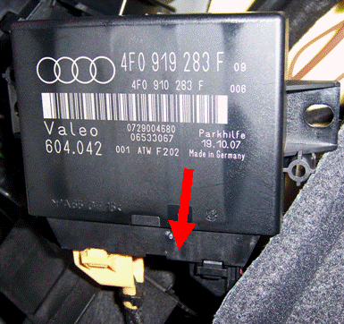

Kolari Publicado 18 de Junio del 2008 Denunciar Publicado 18 de Junio del 2008 He bajado al garaje y he encontrado mi centralita. Adjunto foto.El hardware es 4E0 919 383 B El Software es 4E0 910 283 A El precio en el ETKA es 145 € (ii) de la centralita 4E0 919 383 C con software 4E0 910 283 C, que es la que hay para todos los modelos de cualquier año. Esta tarde llamo a recambios a ver por cuanto la venden y para cuando la tienen. juan ignacio En la foto de la centralita de juan_ignacio se observan tres conexiones, en la mía (sólo sensores traseros) a pesar de haber tres entradas tan solo hay dos conectadas ¿la del centro para qué es? ¿los sensores delanteros no llevan otra centralita en otro lugar del coche? Responder

juan_ignacio Publicado 18 de Junio del 2008 Denunciar Publicado 18 de Junio del 2008 He bajado al garaje y he encontrado mi centralita. Adjunto foto.El hardware es 4E0 919 383 B El Software es 4E0 910 283 A El precio en el ETKA es 145 € (ii) de la centralita 4E0 919 383 C con software 4E0 910 283 C, que es la que hay para todos los modelos de cualquier año. Esta tarde llamo a recambios a ver por cuanto la venden y para cuando la tienen. juan ignacio En la foto de la centralita de juan_ignacio se observan tres conexiones, en la mía (sólo sensores traseros) a pesar de haber tres entradas tan solo hay dos conectadas ¿la del centro para qué es? ¿los sensores delanteros no llevan otra centralita en otro lugar del coche? Yo casi por logica me atreveria a decir que los cables negros son para los sensores y el naranja para conectar el sisema al MMI juan ignacio Responder

CMB Publicado 18 de Junio del 2008 Denunciar Publicado 18 de Junio del 2008 He bajado al garaje y he encontrado mi centralita. Adjunto foto.El hardware es 4E0 919 383 B El Software es 4E0 910 283 A El precio en el ETKA es 145 € (ii) de la centralita 4E0 919 383 C con software 4E0 910 283 C, que es la que hay para todos los modelos de cualquier año. Esta tarde llamo a recambios a ver por cuanto la venden y para cuando la tienen. juan ignacio En la foto de la centralita de juan_ignacio se observan tres conexiones, en la mía (sólo sensores traseros) a pesar de haber tres entradas tan solo hay dos conectadas ¿la del centro para qué es? ¿los sensores delanteros no llevan otra centralita en otro lugar del coche? Yo casi por logica me atreveria a decir que los cables negros son para los sensores y el naranja para conectar el sisema al MMI juan ignacio Hola Mi logica tambien diria lo mismo, en otra imagenes aparecen dos cables negros y uno naranja. Si continuamos con más lógica: Solo faltaria instalar los sensores en la parte frontal, pasar los cables y recodificar, ¿no? Quizas sea necesario tambien instalar el botón en la consola central. Le veo una pega en el parachoques del coche, lo mejor seria cambiarlo! Saludos Responder
juan_ignacio Publicado 18 de Junio del 2008 Denunciar Publicado 18 de Junio del 2008 Según el ETKA, hay parachoques para con y sin parktronic, con o sin lavafaros, con o sin sline ... y algo mas y las combinaciones de ello. Respecto apasar el cable, pues quizas sea solo eso. juan ignacio Responder
