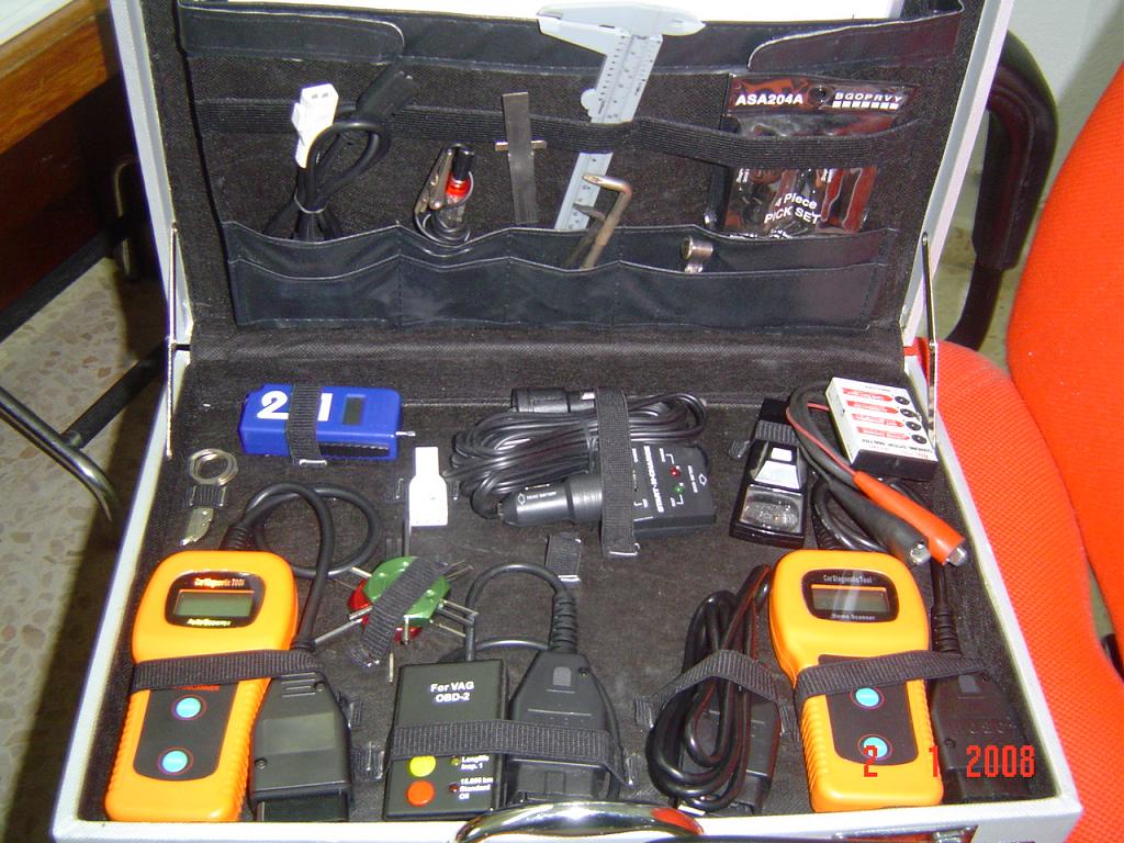

Segun cuentas podrian ser varias cosas..... valvula n75, algun tubo de vacio, caudalimtero, turbo.. en fin.. lo mejor es verlo... yo llevo en mi coche casi siempre mi maletin para diagnosis... ASI QUE YA ME CUENTAS.
