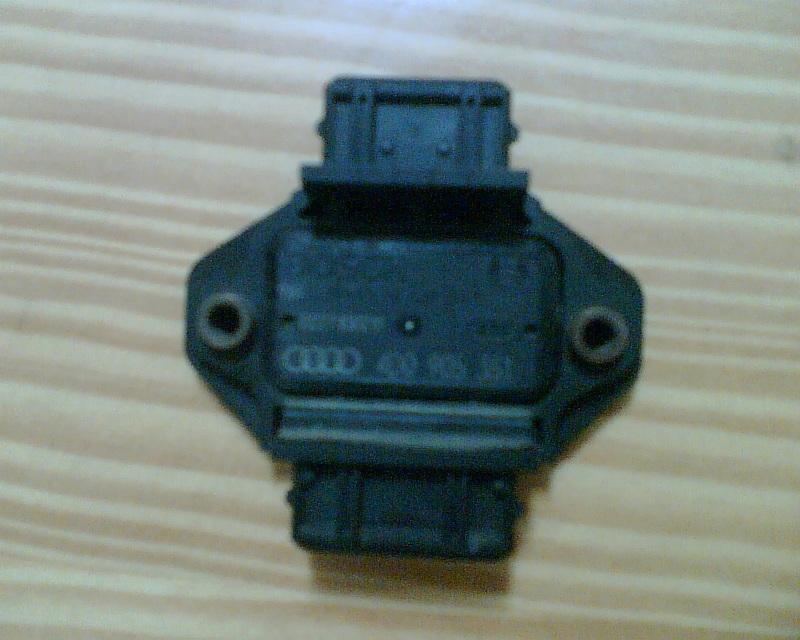

bocayna Publicado 25 de Mayo del 2008 Denunciar Publicado 25 de Mayo del 2008 Comprueba la etapa de potencia que une los cables de la bobina con la centralita. Es posible que esté dañada. La pieza en cuestion es esta. Haz una prueba con un tester a ver si todo está correcto Responder
