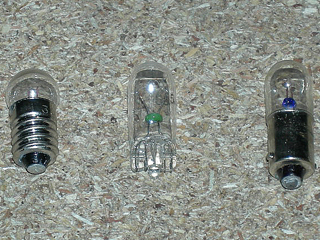

Freestylero Publicado 22 de Mayo del 2008 Autor Denunciar Publicado 22 de Mayo del 2008 gracias Randor si me puedes poner el enlace, te lo agradeceria, porque me esta fallando el enlace de busqueda las bombillas te suena que sean del tamaño de las de posicion?? y la conexion era bayoneta o pinza?? te pongo una foto de tres tipos de bombillas con distintos conexion Responder
chupacabras Publicado 22 de Mayo del 2008 Denunciar Publicado 22 de Mayo del 2008 (editado) La del medio. Las originales creo recordar que son de 2.3V Editado 22 de Mayo del 2008 por chupacabras Responder
Freestylero Publicado 22 de Mayo del 2008 Autor Denunciar Publicado 22 de Mayo del 2008 Gracias chupacabras entonces son del tipo de las de posicion que llevo y que cambie por unas de leds q tambien son de ese tipo se podran cambiar estas tambien por unas de leds?? Responder
