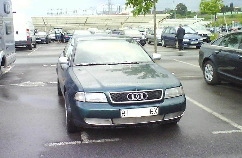

icano69 Publicado 26 de Mayo del 2008 Autor Denunciar Publicado 26 de Mayo del 2008 bueno pues por fin hoy he conseguido montarlos... como era un patoso yo xq no veia la manera de soltar los originales me los ha montado un amigo Las luces largas en mi caso están bastantes altas (lo normal en unas largas yo creo), sin embargo las cortas creo que andan un poco desniveladas, no se si se deberá a que algún foco no ha encajado a la perfección en su lugar o que exactamente (mañana sacaré unas fotillos para que veas como quedan y como alumbran. Por cierto , estando parado en ralentí , el haz de luz de las cortas se nota que "tiembla" un montón... es esto normal? están poco prietas o es simplemente así por las vibraciones del motor y no debo preocuparme? Saludines , a ver si mañana os saco unas fotillos A ver si caen pronto esos xenon h1 6000 k 8000k Responder

dha Publicado 26 de Mayo del 2008 Denunciar Publicado 26 de Mayo del 2008 a mi los faro no me "tiemblan", comprueba que en la parte (si el faro fuera rectangular) en la esquina de abajo que va hacia el centro del coche, el faro encaja un pequeño macho (un saliente me refiero) en un agujerito, si eso no esta en su sitio enganchado el faro no lo tendras bien sujeto. suelta los tornillos ajusta esto que te digo bien y luego aprieta fuerte el faro hacia adentro, atornilla el tornillo de fuera primero y luego el otro. es dificil de explicarme. el faro con el capo cerrado no debe sobresalir casi nada. un saludo Responder
icano69 Publicado 26 de Mayo del 2008 Autor Denunciar Publicado 26 de Mayo del 2008 perfecto ya se que macho dices y es lo q precisamente la estabamos pasando canutas para encajar jej. mañana lo encajo ahi a la perfección a ver si asi no se me mueven gracias Responder
