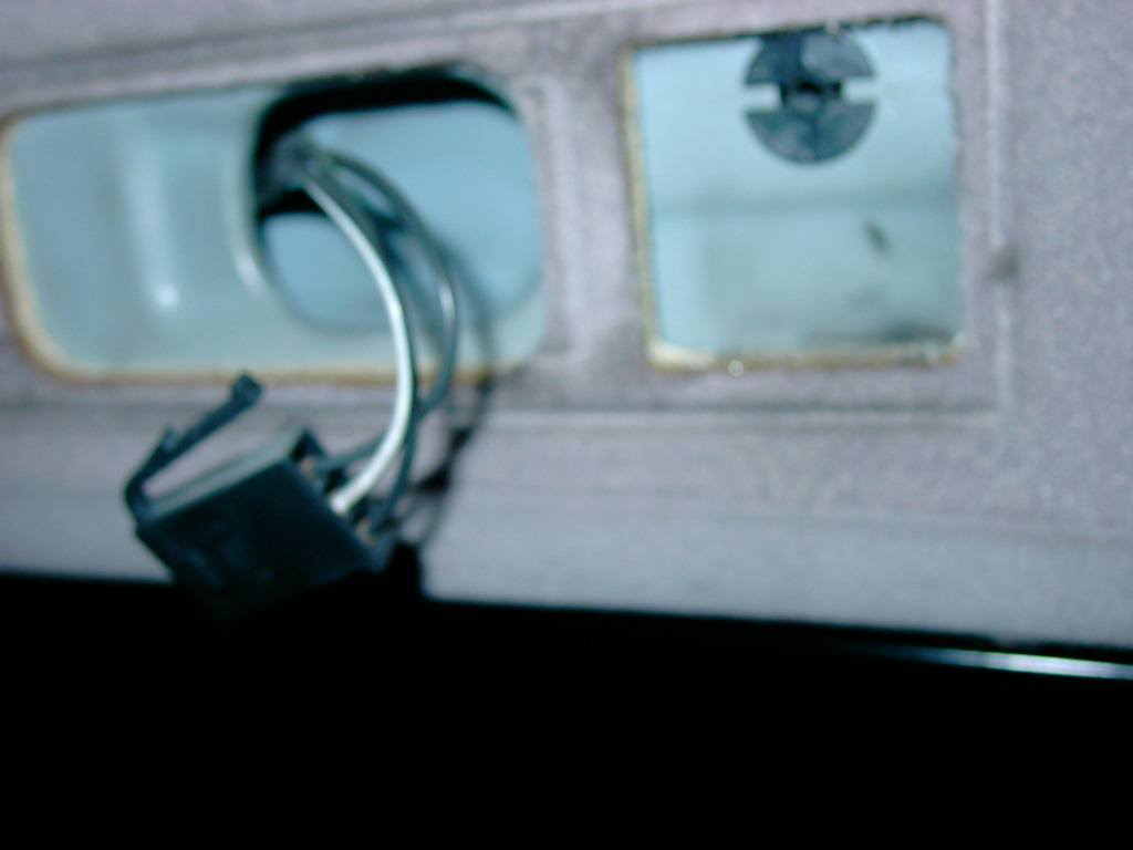

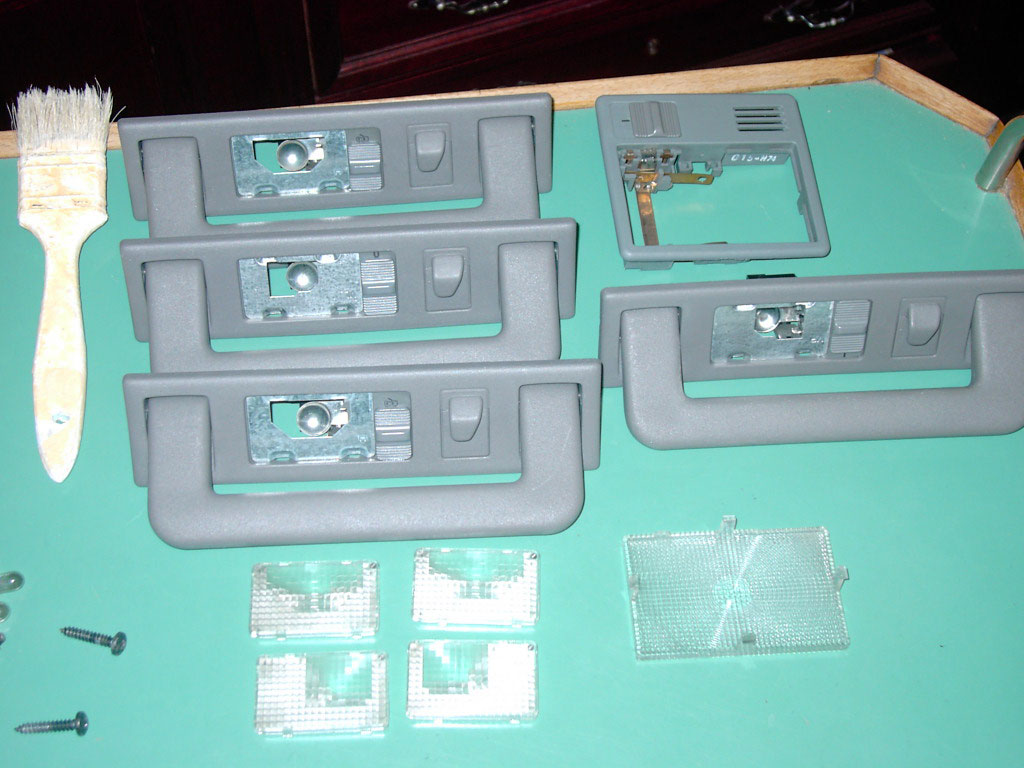

Estornino Publicado 22 de Mayo del 2008 Denunciar Publicado 22 de Mayo del 2008 He cambiado todas las bombillas interiores del A6/C4 por Led. La verdad es que la iluminación es ahora mucho mejor, más nítida y no resulta tan "amarillenta". Así además hace juego con las que había puesto de las guanteras de las puertas y de cortesía para los pies. Lo primero es desmontar las manillas interiores. Cada una va con 2 tornillos de estrella situados debajo de las tapas redondas. Desenchufamos y listo. El plafón central se saca con una grapa a presión que va del lado del conductor. Desenchufamos los dos conectores y el sensor del climatizador y ya sale. Responder

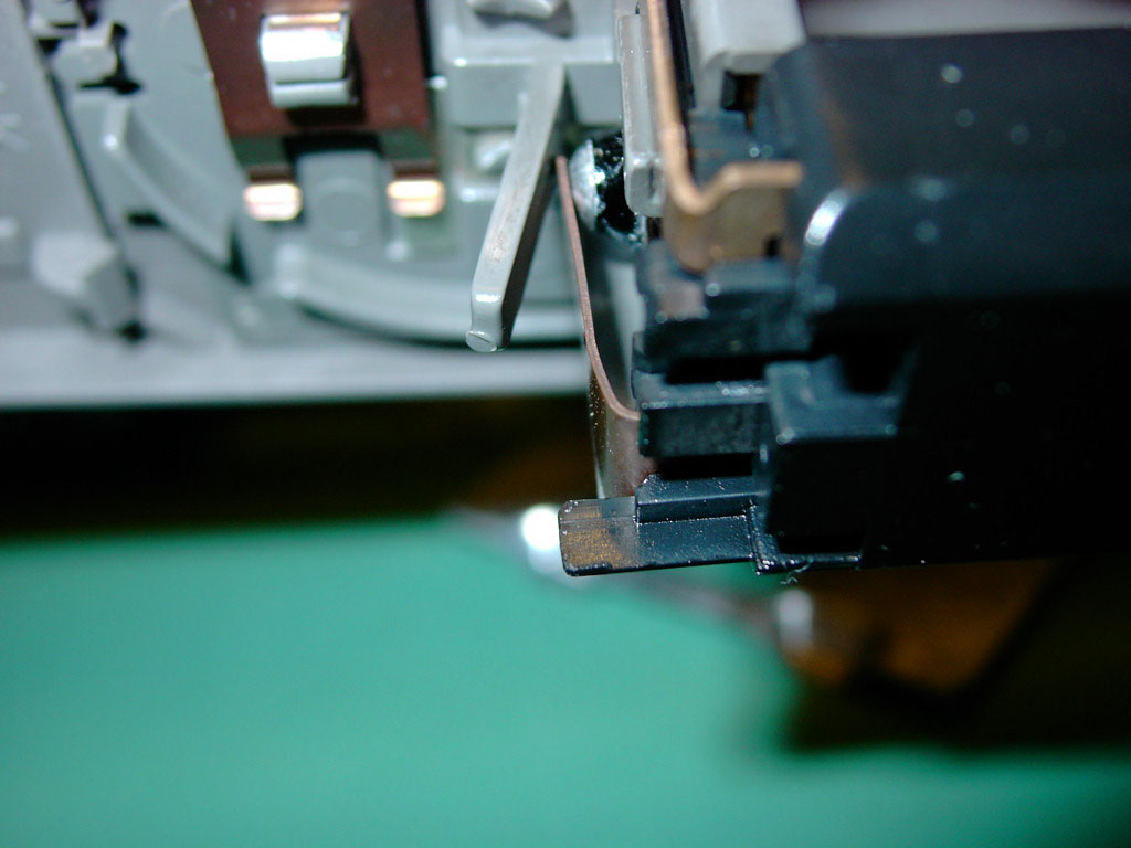

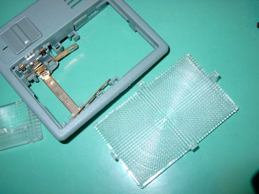

Estornino Publicado 22 de Mayo del 2008 Autor Denunciar Publicado 22 de Mayo del 2008 Después nos llevamos todas las piezas a casa para pasarlas por el "agua y el jabón", ya que por dentro estarán muy muy sucias. Tanto o más que los faros. Hay que desmontar los cristales haciendo presión sobre las grapas de plástico con cuidado de no romperlas. Responder

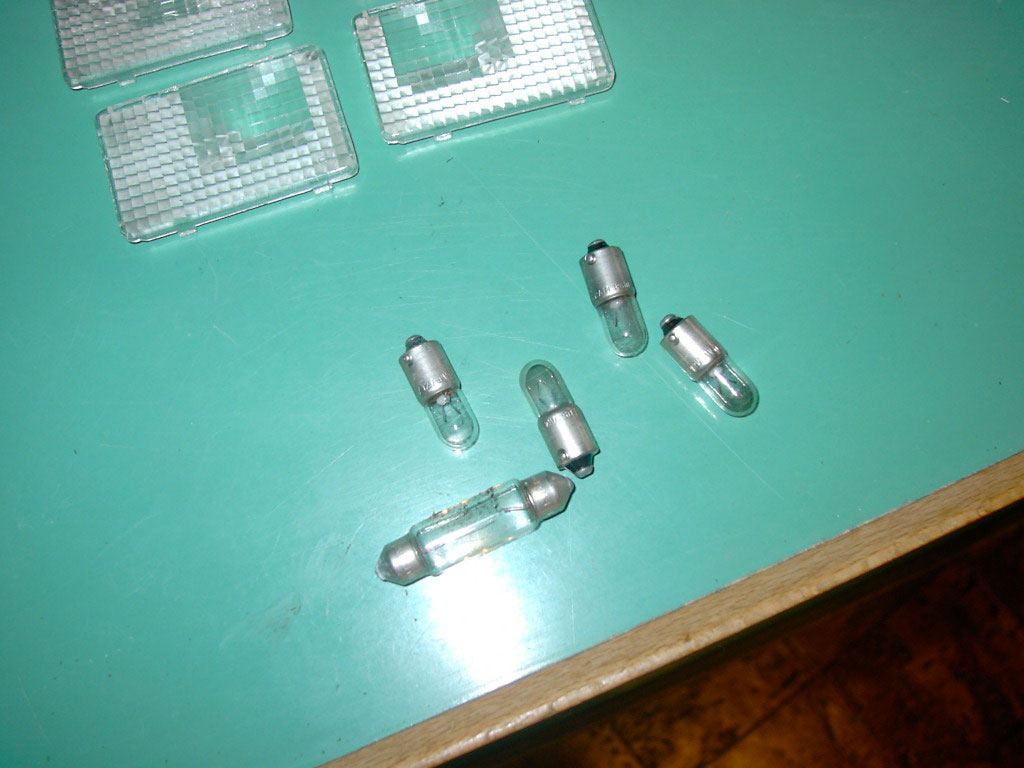

Estornino Publicado 22 de Mayo del 2008 Autor Denunciar Publicado 22 de Mayo del 2008 Aquí todo el material bien limpio Responder

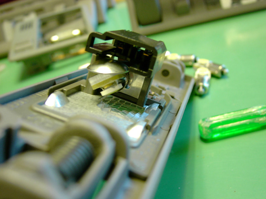

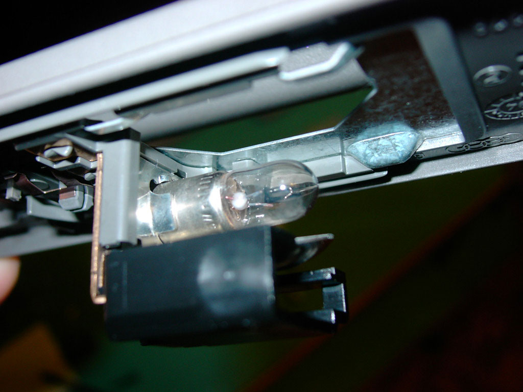

Estornino Publicado 22 de Mayo del 2008 Autor Denunciar Publicado 22 de Mayo del 2008 Las bombillas viejas salen girando suavemente Responder

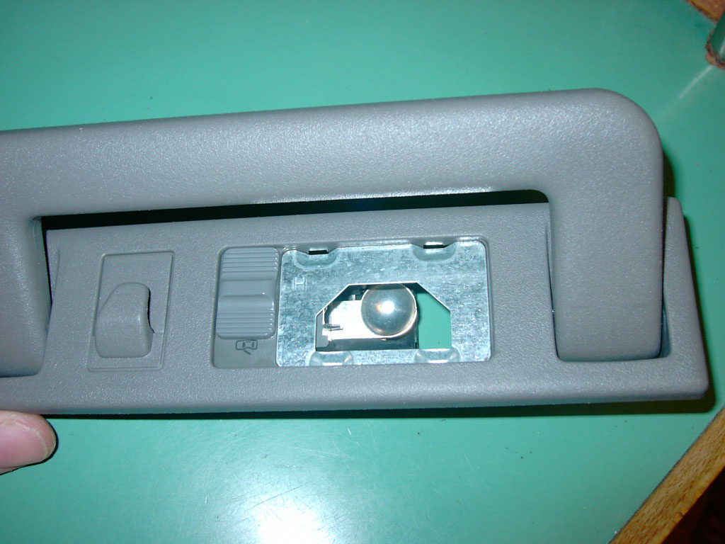

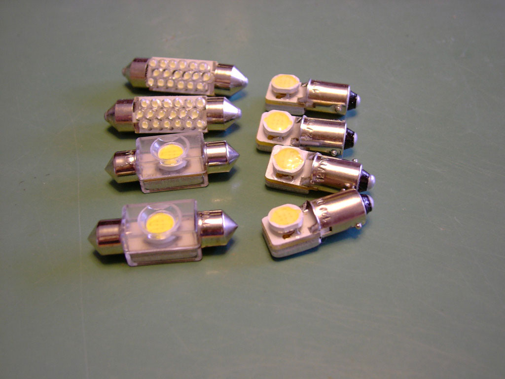

Estornino Publicado 22 de Mayo del 2008 Autor Denunciar Publicado 22 de Mayo del 2008 A continuación ponemos las nuevas, compradas por Ebay: http://stores.ebay.es/warden-jp2002 Precio total con portes 25,23€ 4 para los laterales 2 para el plafón central y las otras 2 de 1 led grande para los parasoles Responder

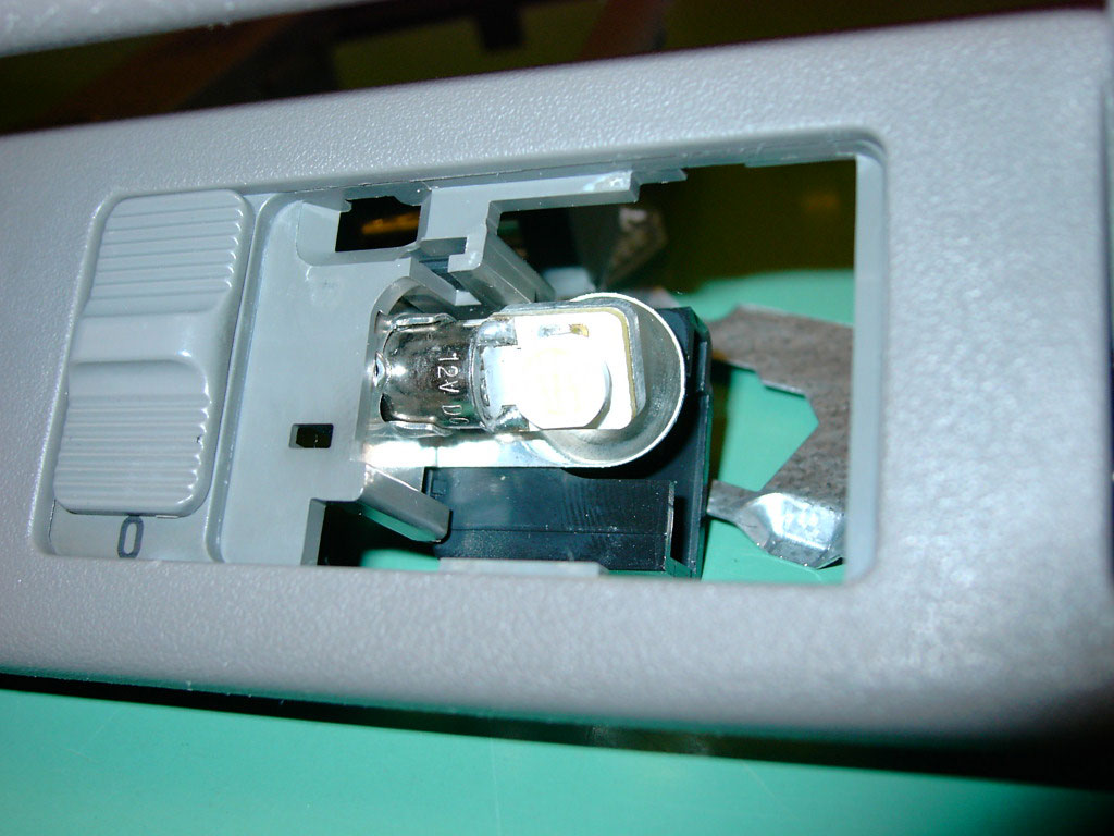

Estornino Publicado 22 de Mayo del 2008 Autor Denunciar Publicado 22 de Mayo del 2008 Las laterales para las luces de lectura hay que ponerlas en la posición correcta para que iluminen en la zona deseada. Eso provoca que haya que doblar un poco la patilla que hace tope, pero no es problema porque una vez que las giras se sujetan perfectamente. Responder

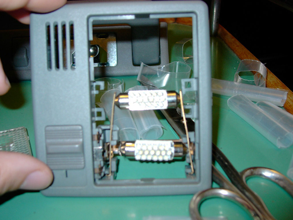

Estornino Publicado 22 de Mayo del 2008 Autor Denunciar Publicado 22 de Mayo del 2008 El plafón central tenía una única bombilla, pero como tiene sitio para 2, pues le pongo 2 Responder
