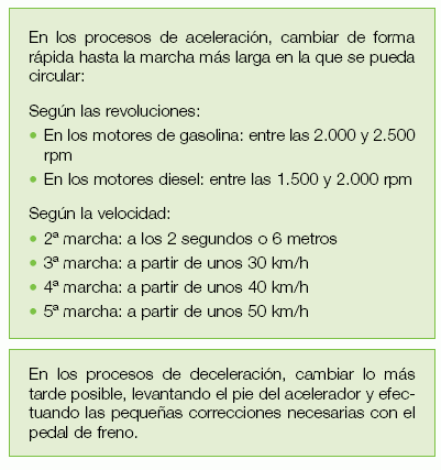

tuane Publicado 23 de Mayo del 2008 Denunciar Publicado 23 de Mayo del 2008 Hola a todos. Me gustaría disponer de la grafica de potencia y par de este motor en este coche. Os comento, ayer reposté y me sale un consumo de 6.2 litros (el fis me da 5,9, pero yo lo calculo a depósito lleno) conduciendo normal, casi exclusivamente por carretera, a unos 140 por autovía y 110/130 por nacional de doble sentido (velocidades de marcador, ojo). El caso es que he estado leyendo algo sobre conducción eficiente y algunas cosas me parecen un poco heavys, por ejemplo esto: Si yo a mi coche (es un 5 velocidades, motor AWX del 2002) le cambio a menos de 2200 vueltas, la siguiente marcha empieza a unas 1300 rpm y consultado el manual, desaconseja circular por debajo de las 1500 rpm. Yo a ojo calculo que el punto idóneo para una conducción eficiente se situa entre las 2200 y 2400 rpm pues queda entre las 1500 y 1700 rpm que considero que es un buen punto para seguir acelerando (pero con suavidad, no hundir el pie, pues se sometería al motor a mucha carga, en caso de necesitar aceleración, lo suyo bajar una o dos velocidades) Pues eso, a ver si alguien puede colgar una grafica de este motor en el A4 (casi todas las que he visto en la red son de fr y tal y casi siempre con repros), y bueno, si alguno practica este tipo de conducción que postee sus impresiones y consejos. Un saludo. Responder
Tineo Publicado 23 de Mayo del 2008 Denunciar Publicado 23 de Mayo del 2008 Interesante! voy a exponer cómo lo veo yo tengo el 5vel. con repro. Hago bastantes kms. y sólo apuro ese extra en algunos adelantamientos ajustados. He llegado a la conclusión que esas directivas que indicas son para motores diesel mas antiguos y serian válidos si sólo tienes que emplear la mitad del par disponible. Ten en cuenta que el rango 2100-2400 es donde el motor desempeña mejor. - Exigencia maxima (Zapato a fondo): sólo si tengo más de 2.500 rpms. Trato de evitar la zona de par máximo para cuidar la mecánica y nunca con el motor frío (salvo situación peligrosa). - Exigencia media: mínimo 2.100 rpms. al subir otra marcha y aprovecho la zona de mejor par. - Exigencia baja (en frio o bien descendiendo): minimo 1.600 rpms. al subir otra marcha Tengo la costumbre de acelerar ligeramente al reducir, esto es una manía vieja de llevar vehiculos diesel antiguos, pero el embrague lo agradece a largo plazo. Se podrá decir que lo llevo bastante "ligero de vueltas" pero hasta la fecha no me puede ir mejor con 250.000 kms. y con un consumo rondando el 6L/100 en carretera-autovía. La rueda 235 me penaliza al menos medio litro. sl2. Responder
tuane Publicado 23 de Mayo del 2008 Autor Denunciar Publicado 23 de Mayo del 2008 - Exigencia maxima (Zapato a fondo): sólo si tengo más de 2.500 rpms. Trato de evitar la zona de par máximo para cuidar la mecánica y nunca con el motor frío (salvo situación peligrosa).- Exigencia media: mínimo 2.100 rpms. al subir otra marcha y aprovecho la zona de mejor par. - Exigencia baja (en frio o bien descendiendo): minimo 1.600 rpms. al subir otra marcha Lo resaltado en negrita no lo entiendo. ¿No se supone que en el rango de par máximo es el óptimo para el motor? ¿por qué no ibas a cuidar la mecánica en ese rango, imagino que será peor estirar? En cuanto a lo de exigencia baja, me parece que cambias demasiado pronto,no? creo que al motor le costará más recuperar por ejemplo en tercera desde prácticamente al ralentí. En exigencia media creo que está la virtud, puede servir para circular en frío y para una conducción eficiente. 2100/2300 rpm. Un saludo. Responder

Tineo Publicado 23 de Mayo del 2008 Denunciar Publicado 23 de Mayo del 2008 - Exigencia maxima (Zapato a fondo): sólo si tengo más de 2.500 rpms. Trato de evitar la zona de par máximo para cuidar la mecánica y nunca con el motor frío (salvo situación peligrosa)... Evidentemente "evitar la zona de par maximo" es ridiculo, pues es donde mejor va el motor. Se trata de no apurar habitualmente el gas en esa zona pues los esfuerzos en bielas, embrague, etc. son máximos. con esto sólo quiero decir que no doy zapato a fondo en esa zona de par máximo salvo que la situación lo requiera. Osea, no piso a fondo el acelerador en esa zona 2000-2400rpms sino que le daria 1/2 o 3/4 de gas. Una cosa es que el motor tenga un determinado par motor a x revoluciones (es lo que figura en las gráficas de rendimiento) y otra es que lo emplees realmente en carretera. Es los que se llama par resistivo. sl2. Responder
tuane Publicado 23 de Mayo del 2008 Autor Denunciar Publicado 23 de Mayo del 2008 - Exigencia maxima (Zapato a fondo): sólo si tengo más de 2.500 rpms. Trato de evitar la zona de par máximo para cuidar la mecánica y nunca con el motor frío (salvo situación peligrosa)... Evidentemente "evitar la zona de par maximo" es ridiculo, pues es donde mejor va el motor. Se trata de no apurar habitualmente el gas en esa zona pues los esfuerzos en bielas, embrague, etc. son máximos. con esto sólo quiero decir que no doy zapato a fondo en esa zona de par máximo salvo que la situación lo requiera. Osea, no piso a fondo el acelerador en esa zona 2000-2400rpms sino que le daria 1/2 o 3/4 de gas. Una cosa es que el motor tenga un determinado par motor a x revoluciones (es lo que figura en las gráficas de rendimiento) y otra es que lo emplees realmente en carretera. Es los que se llama par resistivo. sl2. Entendido, sabes que es donde más par tiene, pero no lo exiges a tope en esa zona porque es cuando más aprieta el motor. A ver si algún alma caritativa sube una gráfica. Responder
