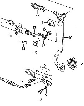

seresmi Publicado 6 de Junio del 2008 Denunciar Publicado 6 de Junio del 2008 Da la sensación de que, por un lado, tienes problemas con el muelle de retorno del pedal (va situado en la parte superior del pedal), pero lo de que se baje solo o que cuando lo tienes pisado un rato no entren las marchas, parece un desgaste el las gomas interiores del bombín. Prueba lo del muelle y si no va bien del todo sustituye el bombín. El 17 es el muelle. El 11 el bombín maestro. El 6 el bombín receptor. Suerte. Responder

seresmi Publicado 6 de Junio del 2008 Denunciar Publicado 6 de Junio del 2008 (editado) Este es el esquema del audi 80 del 93. El tuyo mas o menos será igual. Espero que esto te ayude: Editado 6 de Junio del 2008 por seresmi Responder

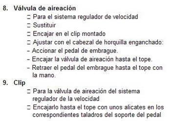

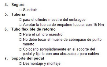

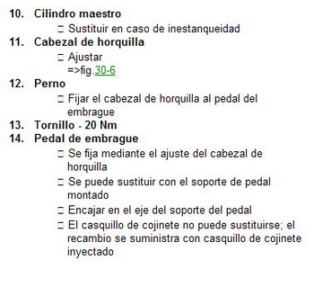

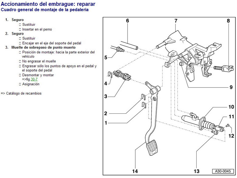

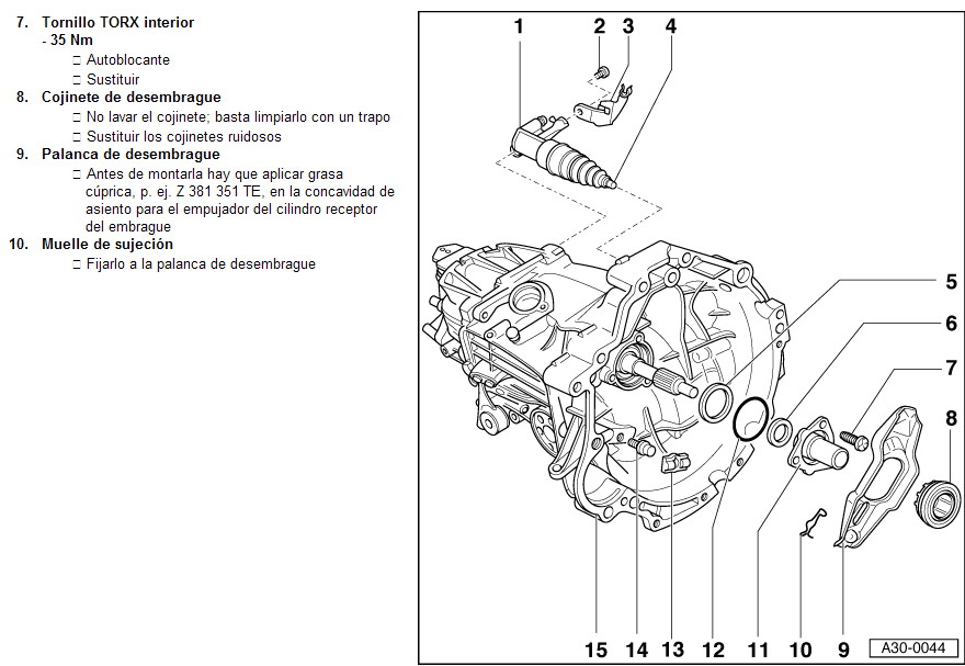

seresmi Publicado 6 de Junio del 2008 Denunciar Publicado 6 de Junio del 2008 Mas : Se me olvidaba : tendrás que quitar la bandeja de encima los pedales. Saludos y suerte. Responder
