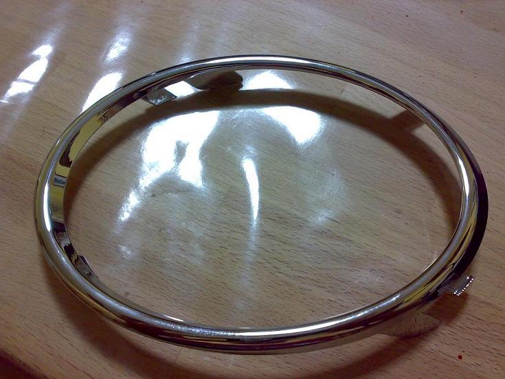

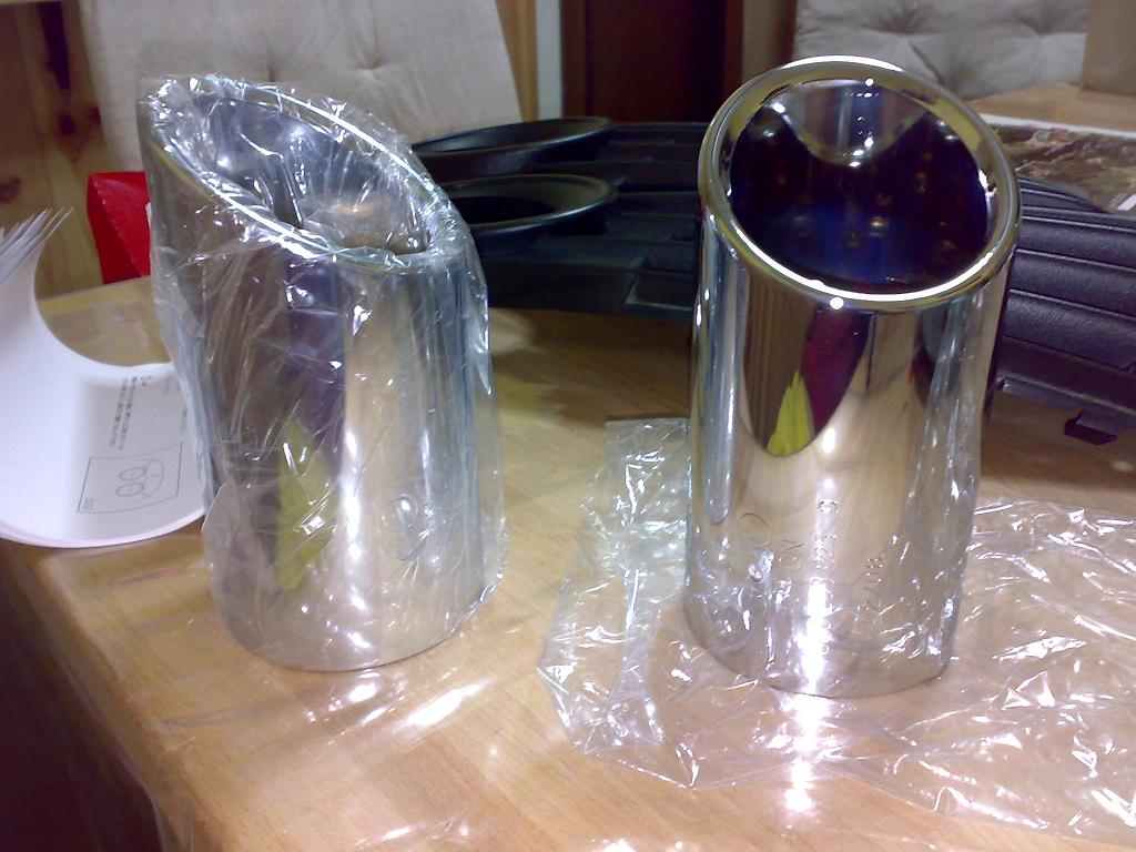

paul2008 Publicado 10 de Julio del 2008 Denunciar Compartir Publicado 10 de Julio del 2008 Bueno, por fin he realizado el pedido del aireador trasero. Lo tendré + - en una semana. Lo de llevar aire a la parte trasera por el aireador nuevo que instalare es posible pero laborioso ya que hay que desmontar la consola pero no imposible. De paso he comprado (lo tenían en stock) los aros cromados de los antinieblas y los embellecedores del tubo de escape, todo muy chulo. He preguntado si es posible cambiar la unidad monozona por la trizona....lo único que me han sabido decir + - con certeza es el precio de la unidad trizona: Más de 800 lereles. La cosa es que no saben si los B8 que vienen con trizona están equipados con más sensores, más ventiladores y más sistemas de apertura/cierre de las toberas internas. Por lógica yo creo que si. Hay que seguir investigando. Pues nada, cuando ponga el aireador subo fotos. Salu2! Responder Enlace al comentario Compartir en otros sitios web More sharing options...
paul2008 Publicado 10 de Julio del 2008 Denunciar Compartir Publicado 10 de Julio del 2008 + Responder Enlace al comentario Compartir en otros sitios web More sharing options...
trosquimochy Publicado 10 de Julio del 2008 Denunciar Compartir Publicado 10 de Julio del 2008 Bueno, por fin he realizado el pedido del aireador trasero. Lo tendré + - en una semana. Lo de llevar aire a la parte trasera por el aireador nuevo que instalare es posible pero laborioso ya que hay que desmontar la consola pero no imposible. De paso he comprado (lo tenían en stock) los aros cromados de los antinieblas y los embellecedores del tubo de escape, todo muy chulo. He preguntado si es posible cambiar la unidad monozona por la trizona....lo único que me han sabido decir + - con certeza es el precio de la unidad trizona: Más de 800 lereles. La cosa es que no saben si los B8 que vienen con trizona están equipados con más sensores, más ventiladores y más sistemas de apertura/cierre de las toberas internas. Por lógica yo creo que si. Hay que seguir investigando. Pues nada, cuando ponga el aireador subo fotos. Salu2! Hola paul Si es posible n os enseñas con fotos los pasos que has seguido para poner los aros cromados a los antiniebla. Lo digo porque veo que los aros llevan unos anclajes que supongo se tendran que cortar o agujerear la parrilla. Ya nos diras Responder Enlace al comentario Compartir en otros sitios web More sharing options...

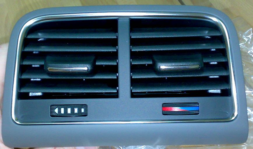

paul2008 Publicado 4 de Agosto del 2008 Denunciar Compartir Publicado 4 de Agosto del 2008 Por fin ya he llegado el DIFUSOR trasero!!!!!!!!!!!!!! Con suerte hoy lo instalo y os cuento. Saludos!!! Responder Enlace al comentario Compartir en otros sitios web More sharing options...

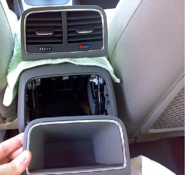

paul2008 Publicado 4 de Agosto del 2008 Denunciar Compartir Publicado 4 de Agosto del 2008 Buenas. Pos fin se ha acabado para mi el "suplicio del hueco" Empezemos por el precio final como nos pide nuestro compañero de fatigas albernunez. Responder Enlace al comentario Compartir en otros sitios web More sharing options...

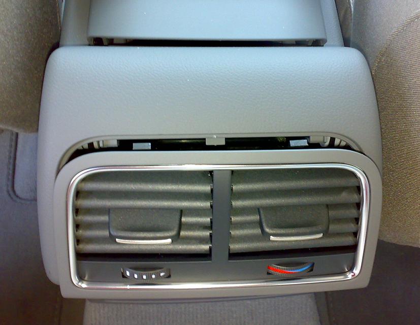

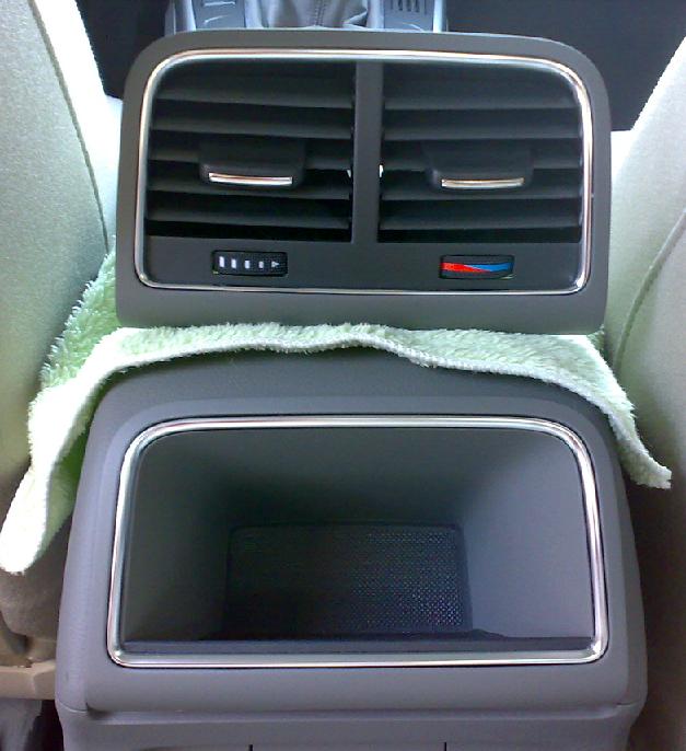

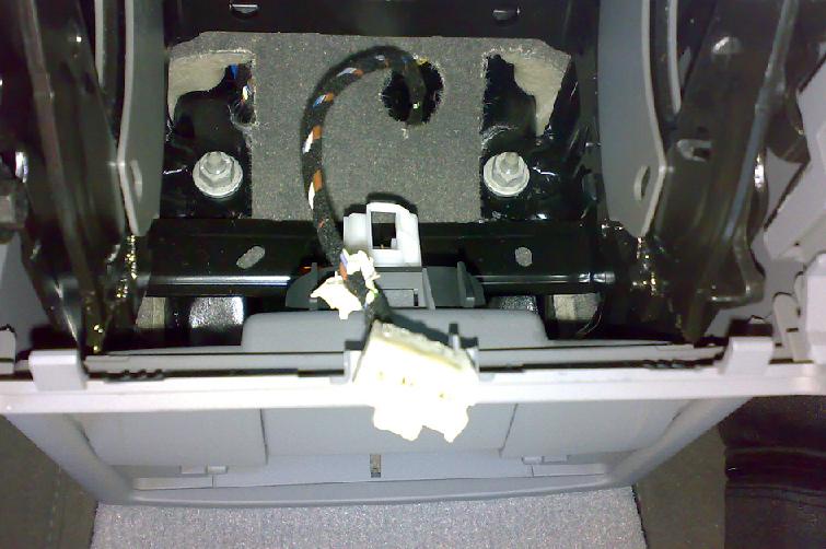

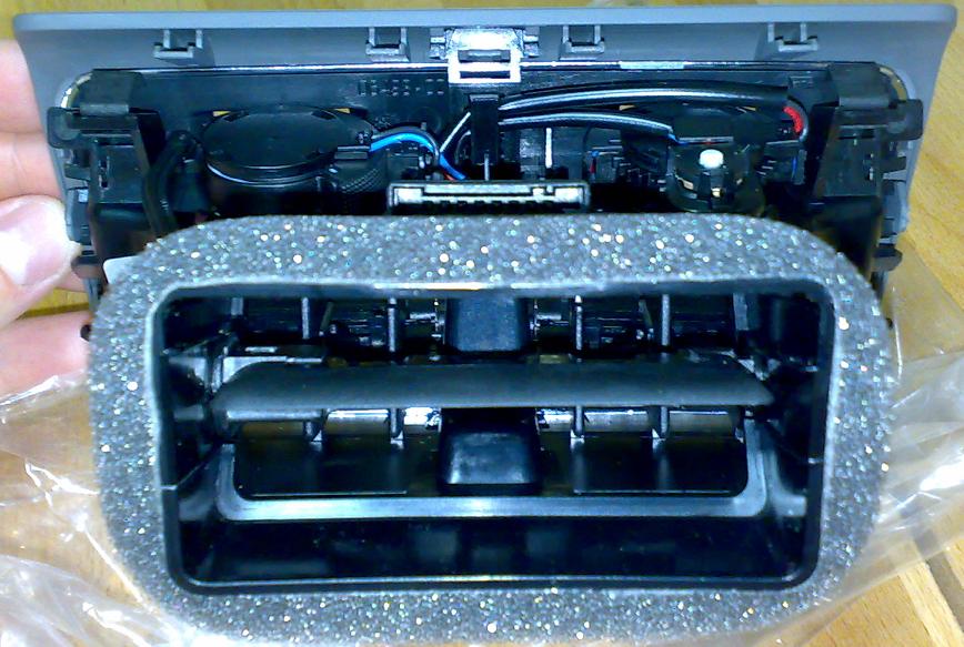

paul2008 Publicado 4 de Agosto del 2008 Denunciar Compartir Publicado 4 de Agosto del 2008 Sigamos con varias fotos constructivas de la pieza en si y del montaje: Responder Enlace al comentario Compartir en otros sitios web More sharing options...
paul2008 Publicado 4 de Agosto del 2008 Denunciar Compartir Publicado 4 de Agosto del 2008 + Responder Enlace al comentario Compartir en otros sitios web More sharing options...

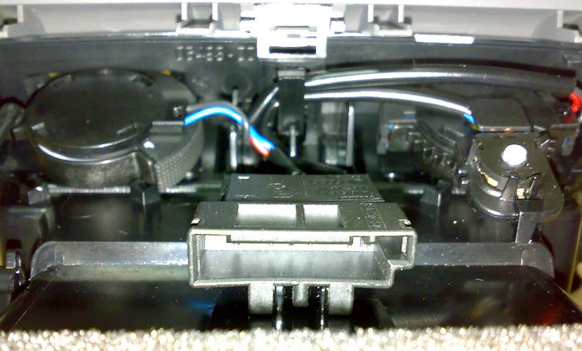

paul2008 Publicado 4 de Agosto del 2008 Denunciar Compartir Publicado 4 de Agosto del 2008 Aqui se puede ver el conector. Responder Enlace al comentario Compartir en otros sitios web More sharing options...
paul2008 Publicado 4 de Agosto del 2008 Denunciar Compartir Publicado 4 de Agosto del 2008 He aqui el cable del mechero que no tiene nada que ver con el conector del aireador.....por el tema de la luz del aireador si es que la lleva. Responder Enlace al comentario Compartir en otros sitios web More sharing options...
