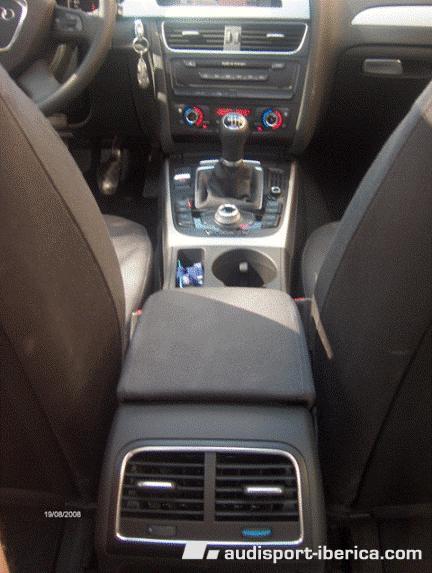

javiii Publicado 5 de Agosto del 2008 Denunciar Publicado 5 de Agosto del 2008 Muy currado paul! Yo lo que haría ahora, sería acercarme a recambios a pedir el conector del aireador trasero y asi tirar los cables para la iluminación del aireador, con eso ya lo clavas un saludo! Sabes de donde sacar los cables/conector para la luz del aireador??? Yo he estado pensando en sacar luz del cable del mechero trasero. Si tienes algún datos pasalo!!! Eso mismo estaba pensando yo, sacarlo del mechero trasero, la verdad es que info no tengo . Necesitas el Elsawin, yo tengo uno desactualizado y de ahí saqué de todo para el A3, esquemas electricos, manuales para desmontar cualquier pieza del coche, etc. suerte! un saludo Responder
paul2008 Publicado 5 de Agosto del 2008 Denunciar Publicado 5 de Agosto del 2008 (editado) Acabo de terminar de bajar el Elsawin 2007 full v3.70. Awe que consigo con este. Saludos. Editado 5 de Agosto del 2008 por paul2008 Responder
paul2008 Publicado 6 de Agosto del 2008 Denunciar Publicado 6 de Agosto del 2008 Acabo de terminar de bajar el Elsawin 2007 full v3.70. Awe que consigo con este. Saludos. Nada, el rar esta corrupto. A buscar otro.... Responder
GT2 Publicado 6 de Agosto del 2008 Denunciar Publicado 6 de Agosto del 2008 (editado) Perdonad mi ignorancia, pero he estado de vacas y no lo cojo del todo. Es solo por estetica? No sale el aire? Se ilumina? Veamos, este post está abierto mucho antes de que te fueras de vacas...... * La cosa viene en un principio de la discusión sobre lo feo que queda el hueco para los que no llevamos el trizona. * Después de mucho indagar conseguimos saber que es posible poner el aireador trasero en el hueco para que estéticamente quede mejor. * Sabemos que no cumple función alguna, pero seguimos investigando y descubrimos que podemos llevar aire a la zona trasera no solo por los pies (adjunto foto). Que falta para terminar esta historia? Pues todavía un largo camino de investigación nanotecnica: 1--> Conseguir info de como desmontar toda la consola central. 2--> Comprar las prolongaciones de tubos para el aireador trasero (23 y 24). 3--> Conseguir info sobre como dar luz al aireador para que se iluminen los mandos. 4--> Saber si donde va enganchado el tubo nº23 esta sellado o no. En definitiva, todo empezó por el tema estético sin importar que cumpla función alguna pero ahora tenemos posibilidad que la cosa funcione por lo que a por ello!!! Saludos!!! Yo desmonté entera la consola central de mi Leon I para montar el apoyabrazos delantero. Sé que no es ni parecido, pero lo mismo viendo este tutorial os puede dar pistas de por donde meter mano a la consola para desmontarla: Todavía no tengo mi A4 (lo encargué la semana pasada), cuando lo tenga habrá que echarle un vistazo a ver si averiguo algo más ya que a mí también me podría interesar poner las salidas de aire siempre y cuando fuesen funcionales y no fuera muy engorroso instalarlas. Editado 6 de Agosto del 2008 por GT2 Responder
paul2008 Publicado 7 de Agosto del 2008 Denunciar Publicado 7 de Agosto del 2008 Perdonad mi ignorancia, pero he estado de vacas y no lo cojo del todo. Es solo por estetica? No sale el aire? Se ilumina? Veamos, este post está abierto mucho antes de que te fueras de vacas...... * La cosa viene en un principio de la discusión sobre lo feo que queda el hueco para los que no llevamos el trizona. * Después de mucho indagar conseguimos saber que es posible poner el aireador trasero en el hueco para que estéticamente quede mejor. * Sabemos que no cumple función alguna, pero seguimos investigando y descubrimos que podemos llevar aire a la zona trasera no solo por los pies (adjunto foto). Que falta para terminar esta historia? Pues todavía un largo camino de investigación nanotecnica: 1--> Conseguir info de como desmontar toda la consola central. 2--> Comprar las prolongaciones de tubos para el aireador trasero (23 y 24). 3--> Conseguir info sobre como dar luz al aireador para que se iluminen los mandos. 4--> Saber si donde va enganchado el tubo nº23 esta sellado o no. En definitiva, todo empezó por el tema estético sin importar que cumpla función alguna pero ahora tenemos posibilidad que la cosa funcione por lo que a por ello!!! Saludos!!! Yo desmonté entera la consola central de mi Leon I para montar el apoyabrazos delantero. Sé que no es ni parecido, pero lo mismo viendo este tutorial os puede dar pistas de por donde meter mano a la consola para desmontarla: Todavía no tengo mi A4 (lo encargué la semana pasada), cuando lo tenga habrá que echarle un vistazo a ver si averiguo algo más ya que a mí también me podría interesar poner las salidas de aire siempre y cuando fuesen funcionales y no fuera muy engorroso instalarlas. Vengo de un Leon al que tambien le desmonte la consola para ponerle el apoyabrazos jeje. Confirmo que NO TIENE ABSOLUTEMENTE NADA QUE VER... Mi antiguo Leon lo desmonte casi todo, pero da cosa realizar lo mismo en el B8.....aunque estoy dispuesto siempre y cuando lo tenga bien claro, como lo he realizado con el aireador trasero. En fin, a seguir investigando. Saludos! Responder

paul2008 Publicado 8 de Agosto del 2008 Denunciar Publicado 8 de Agosto del 2008 Buenos dias, una pequeña pregunta....y si en vez de sacar el aire de la parte central del coche....Lo hacemos de los aireadores traseros de las plazas traseras, es decir lo que nos sale por los pies? Creeis que se podria?O es mas engorroso poder llegar hasta dichos conductos para poder tirar manguera hasta el Aireador trasero? Un Saludo Creo que no es una buena idea. Tendríamos que agujerear los tubos de las salidas traseras para canalizar aire hasta arriba.......mal asunto. Ademas, si se hace esto, solo saldría aire cuando pongamos con la ruleta que salga para los pies....un poco rollo. Todavía no me he puesto con lo de levantar la consola. No creo que sea tan difícil pero me quiero cuidar en salud y estoy esperando poder disponer del elsawin que según los compañeros es donde indican como desmontar las cosas. Saludos. Responder

fortegas Publicado 12 de Agosto del 2008 Denunciar Publicado 12 de Agosto del 2008 Para nuevos compradores aconsejo coger el trizona, funciona de maravilla para los de atras, esteticamente muy bonito delante...por 600 euros y no te complicas la vida..... Tienes toda la razón......y agregaria: * Fis Color. * Servotronic. :drool: ¿Y lo entretenido que estás pensando en como poner el trizona? ¿y lo que estas/estamos aprendiendo sobre programas (ETKA, ElsaWin), montaje, posibilidades...? yo creo que todo esto abre las puertas a nuevas ideas y a la futura colocación de cualquier cosa en el coche.... Con estas cosas se aprende mucho, antes no conocía la existencia de esos programas y si quería comprar algo al coche tenía que ir al concesionario a preguntar y a consultar los precios ahora los tengo aproximados. Hay varias cosas que se me ocurren para montar.... - Interface de video en el mmi? La idea es ver video del ipod en el MMI se puede hacer en otros modelos, para este aún no vi nada. - Botón de apertura de garaje utilizando el hueco junto al APS y ABS/ASR, la idea sería ocultar el mando original en el apoyabrazos y llevar dos cable citos para el pulsador, así para cambiar pilas está accesible pero no hay que buscarlo cada vez que tienes que abrir el garaje. En mi caso uso 3 mandos diferentes, no se donde podría poner los tres botoncitos... He visto la opción del portagafas pero ahí llevo yo las gafas , Quizas un boton y un selector del mando que quieres accionar,... ideas? Estoy seguro que poco a poco irán saliendo bricos interesantes. Saludos. Responder
