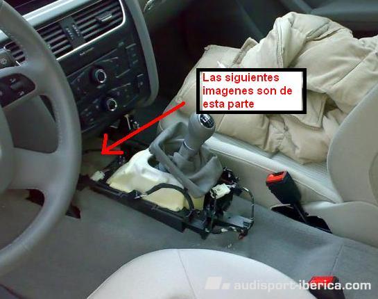

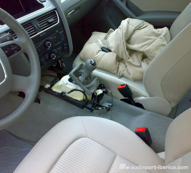

paul2008 Publicado 18 de Noviembre del 2008 Denunciar Publicado 18 de Noviembre del 2008 Una vez todos los tornillos y tuercas fuera me ha resultado más fácil de lo que esperaba quitar la consola. Simplemente hay que desplazar la misma hacia el asiento trasero y ella solita se desacopla y sale. Una maravilla!!! Tengo un mini video (avi) de cómo la quite pero no se como subirla aquí…… Responder
paul2008 Publicado 18 de Noviembre del 2008 Denunciar Publicado 18 de Noviembre del 2008 Me a sorprendido lo bien rematado que esta todo!! Responder

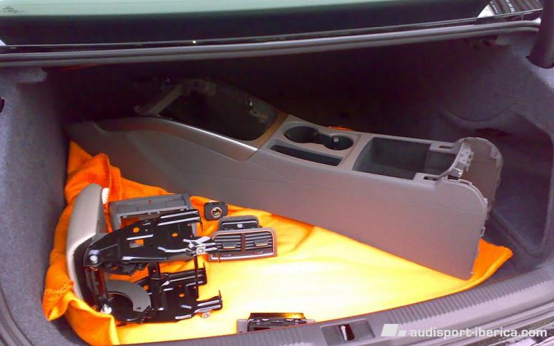

paul2008 Publicado 18 de Noviembre del 2008 Denunciar Publicado 18 de Noviembre del 2008 (editado) Las cosas en el maletero. Ya no tenia luz suficiente para buscar lo que verdaderamente necesitamos. Creo que ya sabéis lo que es no? :-) Ya queda poco señores para el desenlace final. Ahora a esperar a que un día de estos este libre nuevamente y pueda realizar las ultimas investigaciones. Saludos!!!!! Editado 18 de Noviembre del 2008 por paul2008 Responder

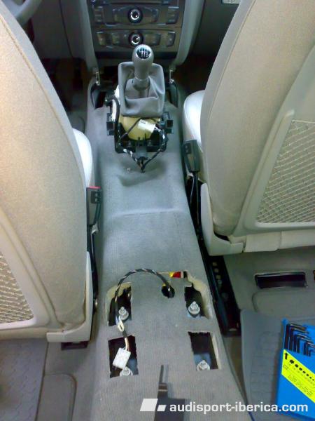

paul2008 Publicado 19 de Noviembre del 2008 Denunciar Publicado 19 de Noviembre del 2008 Explorando conexión para salida central trasera: Responder
