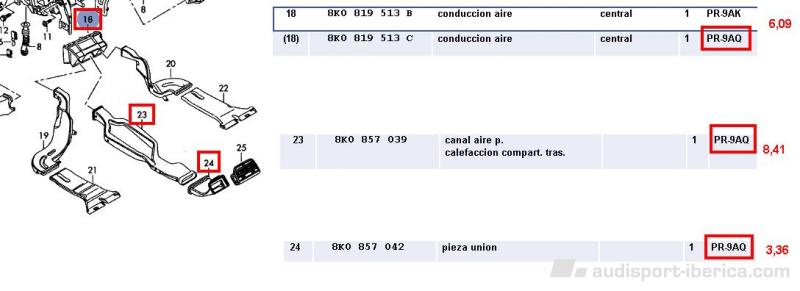

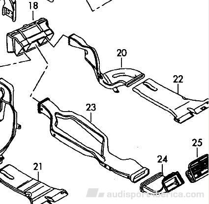

javiii Publicado 19 de Noviembre del 2008 Denunciar Publicado 19 de Noviembre del 2008 Buenas paul, te ahorro un poco de curro Este es el esquema de la pieza (18) donde tienen que entrar los 3 tubos y el resto de piezas (23 y 24) hasta llegar al aireador trasero. Pues bien, de la pieza 18 hay dos referencias, una para el clima monozona: 8K0 819 513 B, que es la pieza que tu llevas, y otra que es para el trizona (en etka se llama aire acondicionado plus): 8K0 819 513 C, esta es la que debes comprar, la que debe llevar los 3 huecos, vale 6,09€. Además te harán falta las piezas 23 y 24: 23: 8K0 857 039 CANAL AIRE P. CALEFACCION COMPART. TRAS. 8,41€ 24: 8K0 857 042 PIEZA UNION 3,36€ Yo pienso que con todo eso, la instalación debe ser bastante sencilla, y además barata. Todo esto está en la ilustración 819-37 del ETKA por si te hace falta para algo. Un saludo y suerte Responder

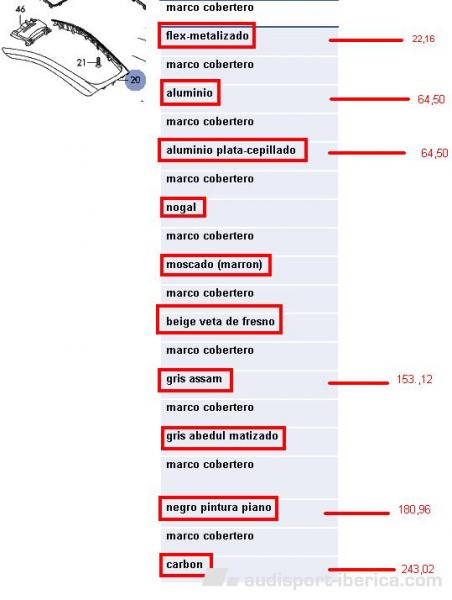

javiii Publicado 19 de Noviembre del 2008 Denunciar Publicado 19 de Noviembre del 2008 Una cosa: Aprovechando que tengo el coche desmontado.... Estaba pensando en cambiar el plastico de aluminio liso y pedir este otro granulado que no se cual sera...es muy facil cambiarlo pero la cosa es la siguiente: Y si pido toda la carcasa de plastico llena de botones y la cambio por la que tengo yo (con muy pocos botones) ??????? Que opinais??? Aunque no cumplan funcion alguna queda mas chulo verdad? La cosa es que no se donde ponderia lo del ESP ya que los que traen MMI el ESP viene donde esta la radio y el clima. Creeis que ya estoy flipando demasiado? Para que uno querra botones que no valen para nada? La cosa es que me gustan tanto los botones......y el botoncito de las chicas también El granulado es el aluminio holograma, yo lo llevo y queda muy bien la verdad, aunque.... no has pensado en el carbono del s4? Ahí van las referencias con los precios: Para el aluminio holograma: 8K0 863 305 A Y27 - 64,50€ Para el negro piano: 8K0 863 305 P 1LQ - 180,96€ Para el carbono del s4: 8K0 863 305 M 7V7 - 243,02€ :clap1: El que viene de casa vale 22€ Responder

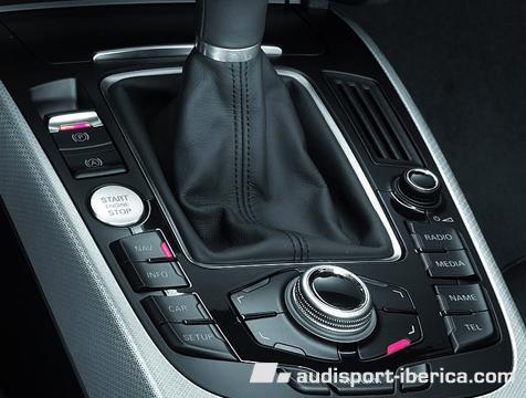

paul2008 Publicado 20 de Noviembre del 2008 Denunciar Publicado 20 de Noviembre del 2008 Ahora: 1 Como cuyons desmontar la pieza 18?????? Lo veo complicado, más complicado que desmontar la consola. 2 Imagino que el Flex-Metalizado es que que llevamos de serie verdad? Cual es el que esta en la imagen anterior que he subido del los botones del mmi??? 3 Voy a abrir un post, al igual que abri el de las llantas que tenemos, para que subamos fotos de los diferentes tipos de inserciones que tenemos. Me llama mucho la atención el negro piano pero no se como es....Ademas, aparte hay que cambiar el marco de la guantera y las puertas y he estado mirando precios en el ETKA y es una pasta...... Responder
paul2008 Publicado 20 de Noviembre del 2008 Denunciar Publicado 20 de Noviembre del 2008 Buenas paul, te ahorro un poco de curro :crying_anim: Este es el esquema de la pieza (18) donde tienen que entrar los 3 tubos y el resto de piezas (23 y 24) hasta llegar al aireador trasero. Pues bien, de la pieza 18 hay dos referencias, una para el clima monozona: 8K0 819 513 B, que es la pieza que tu llevas, y otra que es para el trizona (en etka se llama aire acondicionado plus): 8K0 819 513 C, esta es la que debes comprar, la que debe llevar los 3 huecos, vale 6,09€. Además te harán falta las piezas 23 y 24: 23: 8K0 857 039 CANAL AIRE P. CALEFACCION COMPART. TRAS. 8,41€ 24: 8K0 857 042 PIEZA UNION 3,36€ Yo pienso que con todo eso, la instalación debe ser bastante sencilla, y además barata. Todo esto está en la ilustración 819-37 del ETKA por si te hace falta para algo. Un saludo y suerte javiii, acabo de realizar el pedido entero de las 3 piezas, confirmo precio final que difiere del ETKA: Nº18 8K0 819 513 C --> 7,81€ Nº23 8K0 857 039 --> 10,80€ Nº24 8K0 857 042 --> 4,32€ Y de paso he pedido el Marco en Aluminio Holograma --> 83,31 Si el Aluminio Holograma no queda muy bien con los que trae de serie en las puertas y guantera ya los cambiare. Igualmente, los que teneis el A.Holograma: También lo llevais en las puertas o solo en la consola+guantera??? Responder
javiii Publicado 20 de Noviembre del 2008 Denunciar Publicado 20 de Noviembre del 2008 javiii, acabo de realizar el pedido entero de las 3 piezas, confirmo precio final que difiere del ETKA: Nº18 8K0 819 513 C --> 7,81€ Nº23 8K0 857 039 --> 10,80€ Nº24 8K0 857 042 --> 4,32€ Y de paso he pedido el Marco en Aluminio Holograma --> 83,31 Si el Aluminio Holograma no queda muy bien con los que trae de serie en las puertas y guantera ya los cambiare. Igualmente, los que teneis el A.Holograma: También lo llevais en las puertas o solo en la consola+guantera??? Ya nos cuentas que tal te ha ido, efectivamente el aluminio holograma también va en las puertas (las 4). un saludo Responder
