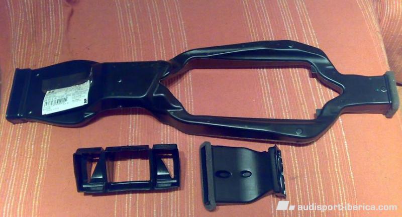

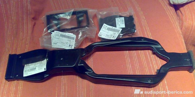

paul2008 Publicado 27 de Noviembre del 2008 Denunciar Publicado 27 de Noviembre del 2008 Buenas compañeros, Lento pero con paso firme. Por fin ya tengo los componentes necesarios para terminar de realizar la operación a corazón abierto por una cuantia total de 19,77€. Comentaros que he conseguido poner luz al aireador trasero diferenciando los 2 pins del conector a tal efecto. Subo fotos de los materiales. Espero tener tiempo este finde para poder realizar algo. Saludos!!!! Responder

paul2008 Publicado 1 de Diciembre del 2008 Denunciar Publicado 1 de Diciembre del 2008 Buenas, Este finde he estado realizando pruebas y he conseguido presentar todos los tubos en su sitio sin problemas, muy sencillo. La cosa es que no se como hacer que pase aire por el tubo ya que en principio la salida esta tapada......la cosa esta chunga. He quitado el revestimiento que esta por debajo del volante para acceder más hacia el interior pero de poco me ha servido. Necesito quitar la radio y el clima. Para ello he pedido las herramientas oportunas, os paso ref. por si las quereis. Espero que este finde lo consiga.....aunque me estoy temiendo que no podre realizarlo como se deberia. Si al final no puedo, pensare en realizar un par de agujeros en el conducto principal que he comprado y en los tubos de las salidas traseras enganchando todo...pero no lo tengo claro...... Responder

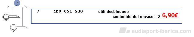

paul2008 Publicado 1 de Diciembre del 2008 Denunciar Publicado 1 de Diciembre del 2008 Por cierto, Alguien sabe o tiene un dibujo de donde hay que meter estos 2 utiles para quitar la radio/clima????? Me suena que habia un post al respecto pero no lo encuentro..... Responder
kikeb8 Publicado 1 de Diciembre del 2008 Denunciar Publicado 1 de Diciembre del 2008 Hola Paul, Respecto a esta ultima duda que te ha surgido, has mirado en el etka, que forma de salida tiene el climatizador monozona (lo que es el aparato) y la forma que tiene el trizona, a lo mejor se ve algo. slds Responder
agonmar Publicado 1 de Diciembre del 2008 Denunciar Publicado 1 de Diciembre del 2008 Paul, el tema que hablaba del desmontaje de la radio se refería a la instalación del AMI y ya está colgado como documento PDF en la sección de documentos. Se llama "Instalacion AMI" y está en el apartado 4, de electricidad y demás. Responder
paul2008 Publicado 2 de Diciembre del 2008 Denunciar Publicado 2 de Diciembre del 2008 Hola Paul, Respecto a esta ultima duda que te ha surgido, has mirado en el etka, que forma de salida tiene el climatizador monozona (lo que es el aparato) y la forma que tiene el trizona, a lo mejor se ve algo. slds Si, lo he mirado en el Etka. Haber que tal lo veo sin clima y sin radio. Responder
paul2008 Publicado 2 de Diciembre del 2008 Denunciar Publicado 2 de Diciembre del 2008 Paul, el tema que hablaba del desmontaje de la radio se refería a la instalación del AMI y ya está colgado como documento PDF en la sección de documentos. Se llama "Instalacion AMI" y está en el apartado 4, de electricidad y demás. Muuuuuchas thanks compañero!!!!!!!!!! Responder
