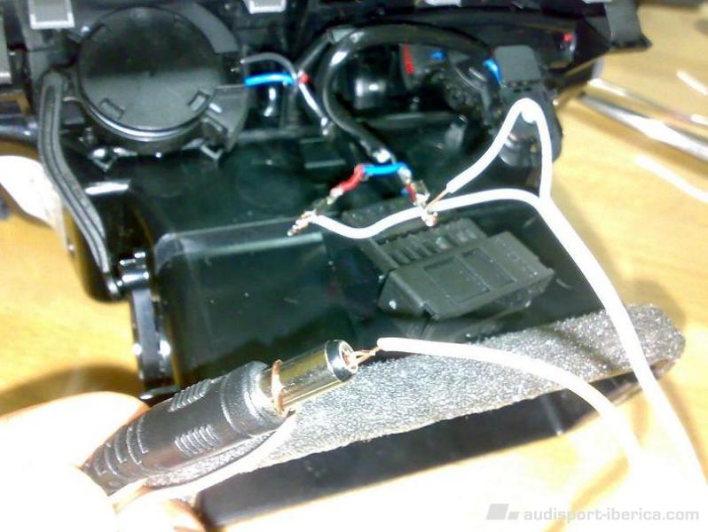

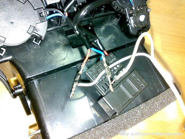

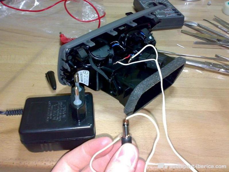

paul2008 Publicado 3 de Diciembre del 2008 Denunciar Publicado 3 de Diciembre del 2008 Para saber que pins dan luz al aireador he realizado pruebas con un cargador que tenia en casa. Importante: No a de ser de más de 12V corriente continua para que no se jod** los leds del aireador. Ya tengo luz, solo me falta realizar un empalme con otros 2 cables que den luz como por ejem el del boton del freno o el del esp. Como son pines separados y solo cumplen funcién de dar luz no hay riesgo de ningún tipo. Los otros pines que no tocare y dejare libre son los que en si hacen funcionar la electronica del aireaor. Bueno, este finde me pondre con ello nuevamente. Espero tener suerte y poder conectar el tubo principal. Saludos. Responder

paul2008 Publicado 4 de Diciembre del 2008 Denunciar Publicado 4 de Diciembre del 2008 Yo creo que solo es el conector sin cables. Igualemnte estoy realizando otras modificaciones (tema botones en la consola para poner el star-stop, drive-select, cortinillas) y he pedido sus respectivos conectores pero al igual que este, me da que viene sin cable. Ya veremos. Para el tema de la electronica del aparato en si y como no tengo bizona y por ahora ni se me ocurre cambiar el aparato (unos 700€ que ni siquiera se si nos funcionaria) prefiero dejarlos desconectados. Responder
