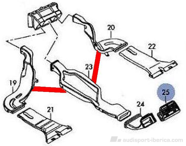

paul2008 Publicado 21 de Mayo del 2009 Denunciar Publicado 21 de Mayo del 2009 La unica forma con la que he dado para que salga aire por la parte trasera es conectando 2 tubos (pintados en rojo) a las salidas de los pies y al central. Los orificios se sellan con silicoma y listo. Tendriamos una perdida de fuerza del aire (creo que inapreciable) pero los que llevan trizona llevan el mismo ventilador que nosotros por lo que estariamos en las mismas. Esta es la única forma que veo ya que me es imposible abrir el conducto por el que verdaderamente debería salir aire. Cuando tenga vacaciones (si es que las tengo....) me pondre con ello. Salu2! . Responder
deymos Publicado 22 de Mayo del 2009 Denunciar Publicado 22 de Mayo del 2009 (editado) La que tienes que liar no es pequeña para hacer eso.... no seria mejor hacerlo mas arriba? o incluso anular una salida de los pies trasera para sacar dicho aire por central trasera? Tambien con una dremmel podrías abrir la compuerta original que falta para que salga el aire hacia a tras no? Editado 22 de Mayo del 2009 por deymos Responder
paul2008 Publicado 23 de Mayo del 2009 Denunciar Publicado 23 de Mayo del 2009 La que tienes que liar no es pequeña para hacer eso.... no seria mejor hacerlo mas arriba? o incluso anular una salida de los pies trasera para sacar dicho aire por central trasera? Tambien con una dremmel podrías abrir la compuerta original que falta para que salga el aire hacia a tras no? Que va, no es lio. Al quitar la consola ves y tienes perfecto acceso a los tubos que mandan aira a los pies traseros. La compuerta original tiene muy mal acceso, ademas ni loco la toco. Responder

fiore Publicado 11 de Noviembre del 2009 Denunciar Publicado 11 de Noviembre del 2009 La unica forma con la que he dado para que salga aire por la parte trasera es conectando 2 tubos (pintados en rojo) a las salidas de los pies y al central. Los orificios se sellan con silicoma y listo. Tendriamos una perdida de fuerza del aire (creo que inapreciable) pero los que llevan trizona llevan el mismo ventilador que nosotros por lo que estariamos en las mismas. Esta es la única forma que veo ya que me es imposible abrir el conducto por el que verdaderamente debería salir aire. Cuando tenga vacaciones (si es que las tengo....) me pondre con ello. Salu2! . You must change also the piece nr 18 because in etka is it diffrent for trizone( P9AQ for trizone;P9AK for monozone) Responder
