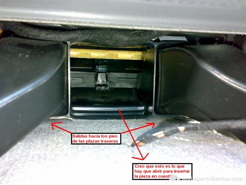

alrgaus Publicado 26 de Julio del 2010 Denunciar Publicado 26 de Julio del 2010 Pues YA SALE AIRE POR LAS REJILLAS TRASERAS!!!! Finalmente me encabezoné en resolver el tema de la salida de aire a las plazas traseras en un coche con climatización monozona, por tanto sin la instalación de tuberias ni rejillas posteriores. Mi punto de partida es el fantàstico trabajo de paul2008 y los comentarios de deymos, que podeis ver en el hilo: http://www.audisport-iberica.com/foro/inde...tral&st=180 Como nos muestra paul2008, con exquisito detalle, es necesario desmontar toda la consola central para acceder a la zona donde conectar las tuberias. Pero ahí se quedó paul2008 viendo que la conexión estaba tapada. Deymos insinuaba en un post del mismo hilo si tal vez agujereando con una dremel se podria acceder al cajon del aire. http://www.audisport-iberica.com/foro/inde...amp;pid=2379550 Bueno, pues esto es lo que yo he hecho!!!, perforar con un dremel para llegar al plenum del aire acondicionado. El resultado es el esperado, tengo aire en las plazas traseras aunque con menos intensidad que en los aireadores delanteros. La regulación del aire trasero se hace directamente sobre la ruedecita de la rejilla trasera ya que estén como esten las trampillas interiores del cajon de aire (arriba-rejillas-abajo) siempre sale algo de aire por detras. Para mi la solución es suficiente ya que en condiciones normales las plazas traseras reciben antes el aire fresco o caliente y, si es necesario, siempre puedo cerrar las rejillas delanteras para que salga más aire por detras. Osea, que la regulación es manual pero mejora el equilibrio de temperaturas en el habitàculo. El brico no es complicado pero hay que tener "agallas". A continuación os doy mas detalles para quien se anime. Responder
