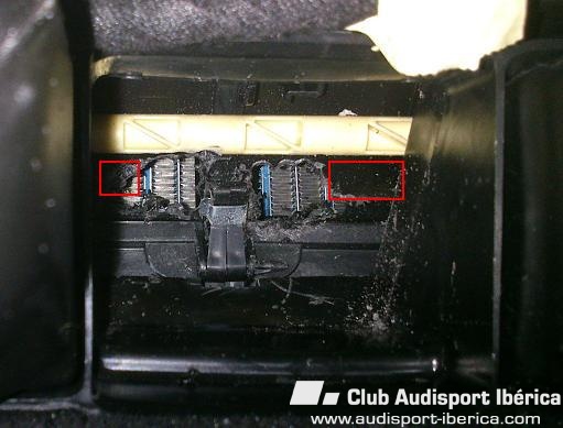

Super-Raton Publicado 2 de Mayo del 2013 Denunciar Publicado 2 de Mayo del 2013 Bueno... Pues gracias al gran Chity ya tengo las salidas operativas e iluminadas.. En mi caso parecía haber unas pestañas que no.me han dejado hacer los agujeros completos pero creo que sale buen caudal de aire. Para el conector de luz recordar el pineado: 5 - Masa 6 - Corriente Gracias de nuevo al gran Chity! Que crack!! Saludos! Responder

Super-Raton Publicado 2 de Mayo del 2013 Denunciar Publicado 2 de Mayo del 2013 (editado) y menudo percance !!! vaya tela!! :shocked: Os pongo una foto del "destrozo" supervisado... No es del final del todo pero sirve para hacerse una idea... Habia dos pestañas (cuadros rojos) a los lados que no me dejaban taladrar mas hacia los extremos... Gracias de nuevo Chity! Saludos! Editado 2 de Mayo del 2013 por Super-Raton Responder
paul2008 Publicado 14 de Mayo del 2013 Denunciar Publicado 14 de Mayo del 2013 Me alegro Súper de q ya lo tengas. Cuidado cn taladrar muy profundo, creo recordar q justo detrás hay un motor de ventilador o una rejilla de no se que, la cual en su momento investigue cn el Elsa. Creo q es la parte de metal q se ve en la foto. Responder
ivan750 Publicado 14 de Mayo del 2013 Denunciar Publicado 14 de Mayo del 2013 y menudo percance !!! vaya tela!! :shocked: Os pongo una foto del "destrozo" supervisado... No es del final del todo pero sirve para hacerse una idea... Habia dos pestañas (cuadros rojos) a los lados que no me dejaban taladrar mas hacia los extremos... Gracias de nuevo Chity! Saludos! Lo grande que se ve en la foto y lo pequeño y ajustado que es en realidad... Cuando uno acaba ese brico parece que se ha peleado con el gato del monton de arañazos ...jejjeje Responder
