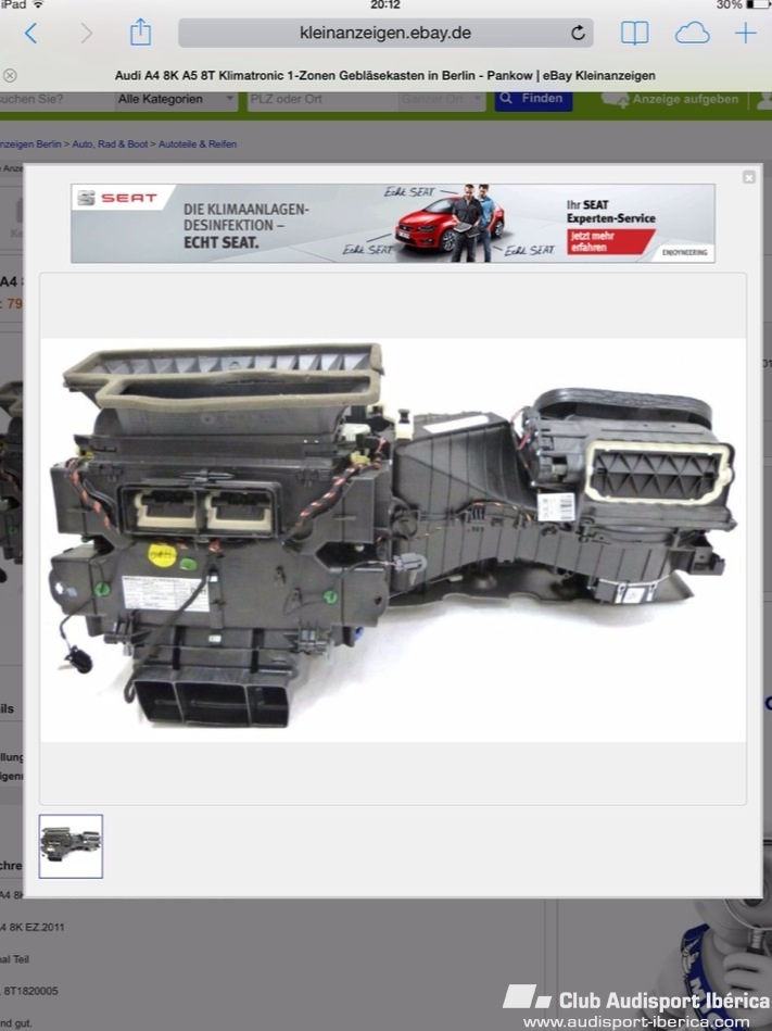

durango96 Publicado 23 de Junio del 2014 Denunciar Publicado 23 de Junio del 2014 Yo voy a comenzar com el brico, me estoy empapando bien en el tema y he sacado estas fotos haber si puedo sacar la pieza de marras y ver que hay detrás Ya iré contando Responder
