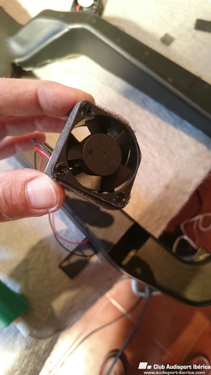

Tineo Publicado 5 de Mayo del 2015 Denunciar Publicado 5 de Mayo del 2015 Buenois días donde se hara el brico? igual te pilla lejos, será en Asturias. La evolucion que tenemos pensada es... si no sopla.... MAS AIREEE! poner un par de ventiladores de 30mm de cpu (12v) dentro de la canalización, con un interruptor. Vienen como anillo al dedo sin apenas alterar la pieza En verano seguro que minicalichi 8)( agradece mas ciclo de aire, jeje. Responder

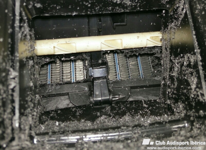

neekrivers Publicado 5 de Mayo del 2015 Denunciar Publicado 5 de Mayo del 2015 Muy buena idea, sí señor. Una pregunta para los que hayan hecho el brico: No hago una idea de la escala por las fotos. ¿De qué tamaño son los dos agujeros que hay que hacer? ¿20x20mm? ¿mayor, menor? Estoy preparando las herramientas y a lo mejor compensa usar una broca de pala, ¿no? Responder
Chity Publicado 5 de Mayo del 2015 Denunciar Publicado 5 de Mayo del 2015 Hay muy poco hueco para hacer el trabajo en si de la salida del aire, trabajas apenas sin ver, mucho cuidado con no faltar nada, lo suyo una dremel con el extensible un saludo. Chity. Enviado desde mi iPhone utilizando Tapatalk Responder
mochilo75 Publicado 5 de Mayo del 2015 Denunciar Publicado 5 de Mayo del 2015 Hay muy poco hueco para hacer el trabajo en si de la salida del aire, trabajas apenas sin ver, mucho cuidado con no faltar nada, lo suyo una dremel con el extensible un saludo. Chity. Enviado desde mi iPhone utilizando Tapatalk Totalmente de acuerdo contigo Andres. Con una dremmel vas comiendo poco a poco vigilando de no meterte demasiado hacia dentro( hay un margen de 2-3 cm). Como bien dices es CASI un trabajo a ciegas Un saludo crack!! Responder
Tineo Publicado 5 de Mayo del 2015 Denunciar Publicado 5 de Mayo del 2015 Hay muy poco hueco para hacer el trabajo en si de la salida del aire, trabajas apenas sin ver, mucho cuidado con no faltar nada, lo suyo una dremel con el extensible un saludo. Chity. Enviado desde mi iPhone utilizando Tapatalk Totalmente de acuerdo contigo Andres. Con una dremmel vas comiendo poco a poco vigilando de no meterte demasiado hacia dentro( hay un margen de 2-3 cm). Como bien dices es CASI un trabajo a ciegas Un saludo crack!! Gracias chicos, Ya he visto fotos de la zona de corte y no esta muy accesible, es el evaporador del clima lo que hay detrás, no? Responder

Tineo Publicado 16 de Mayo del 2015 Denunciar Publicado 16 de Mayo del 2015 Otro mas instalado, en el coche de Calichi. Complicado acceder para hacer el hueco en la caja del clima, imprescindible el extensible del taladro dremel Un bravo! al creador del brico, ni se nos ocurriría perforar en ese recóndito lugar Responder
Tineo Publicado 16 de Mayo del 2015 Denunciar Publicado 16 de Mayo del 2015 En este instalación "biturbo" empleamos dos ventiladores de CPU dentro de la canalización central para forzar mas ciclo de aire. Ya Iremos comentando impresiones sobre esta nueva ampliación del brico Responder

calichi Publicado 16 de Mayo del 2015 Denunciar Publicado 16 de Mayo del 2015 Pongo unas del añadido a este gran brico, agradecido de el que lo descubrió. Luego siempre hay modificaciónes sobre todo si tienes a tineo al lado. Los ventiladores ayudan mucho, con ellos apagados sale aire pero los arrancas y es un poco más. Son silenciosos no se oyen. el interruptor para activar o apagar los ventiladores. Un trabajo de los grandes, tanto de tineo como ze pequeño, y los ayudantes valderaduey, zihan y uno mismo. Resultado Aire plazas traseras. Desde mi MMI 2G Responder
