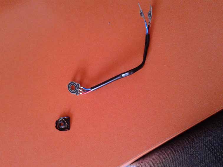

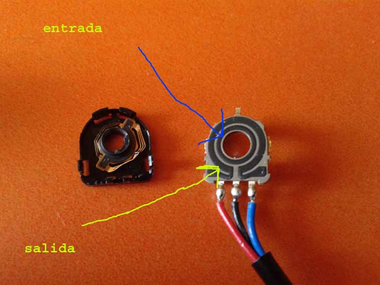

Bueno de nuevo por estos lares, tras una conversación con tineo me pongo de nuevo con vosotros para enseñaros un resultado
EL FAMOSO POTENCIOMETRO DE LOS AIREADORES
este potenciómetro TINEO es un 2k2 ohms, te diré fácil de manipular, es similar a el del alcance de los faros, en su dia yo toquetee ese potenciómetro para colocar unos drl y con el potenciómetro del alcance de las luces conseguí que se desconectara y en varias posiciones de las tres restantes variaba la intensidad...magia llamarlo como queráis......
Bueno al proceso sin mas preámbulos.

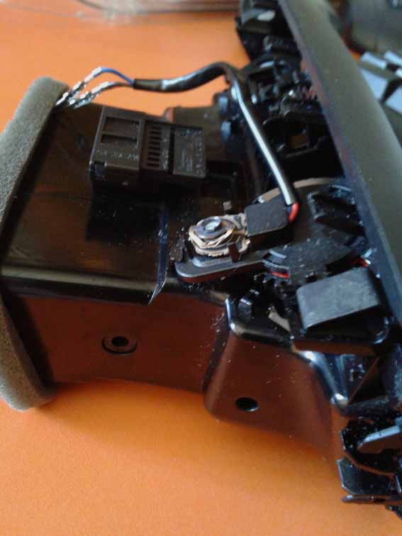

UNA VEZ ABIERTO ESE POTENCIOMETRO NOS ENCONTRAREMOS LO SIGUIENTE.

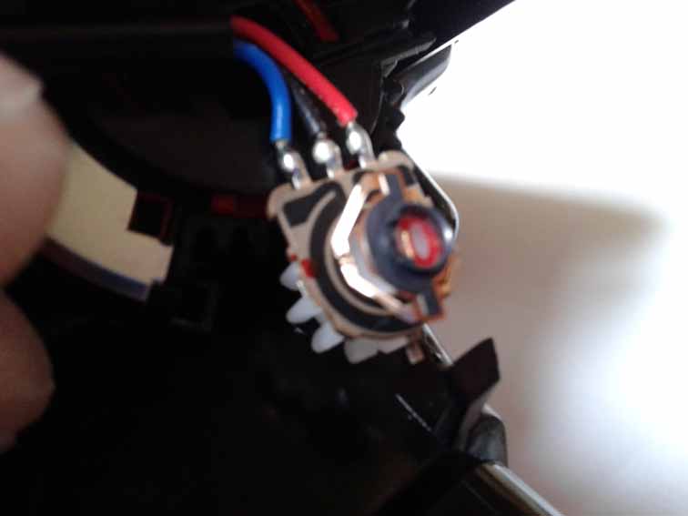

El disco cerámico tiene una entrada y dos salidas, solo vamos a emplear cable NEGRO y cable ROJO.
Al negro le colocaremos el positivo del mechero
El cable ROJO sera la tensión de salida a los ventiladores.

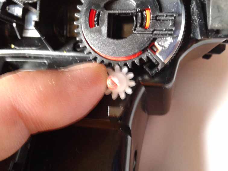

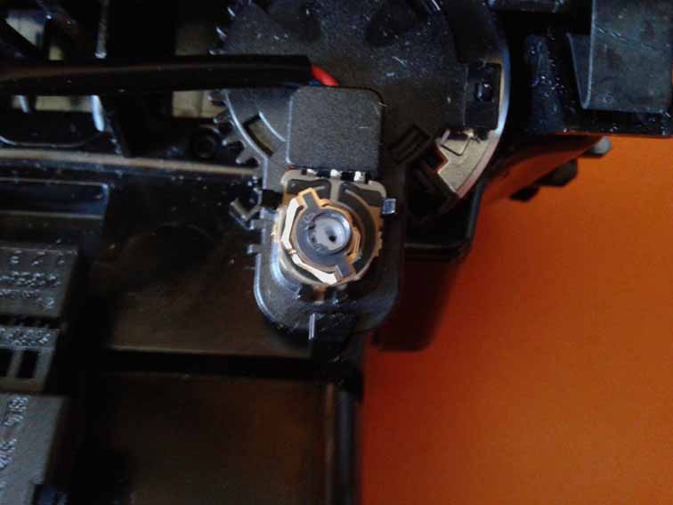

lo siguiente sera desmontar el ROTOR para el inicio de carrera y el final del mismo.
Cuando pongáis la rueda del clima en la posición de frio el rotor tiene una posición y cuando pongáis en modo caliente ese rotor tiene otra posición

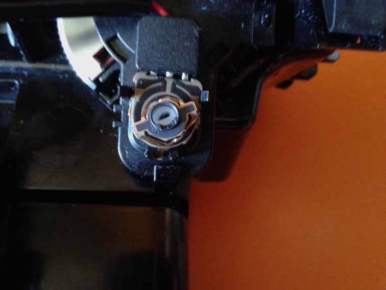

QUE MAS.......
marcaros el rotor por la parte de arriba ,hacéis coincidir la plantilla del carbono y observar en modo frio y caliente como varia ese eje.
El propio eje tiene dos contactores de cobre uno exterior y otro interior, el interior es el del cable NEGRO y el exterior el del cable ROJO.
bueno ahora cogéis el cerámico y eliminar racsando esa parte del carbón, yo lo e hecho con una cuchilla de la vitro ( mi mujer me mata :lol2: :lol2: )
