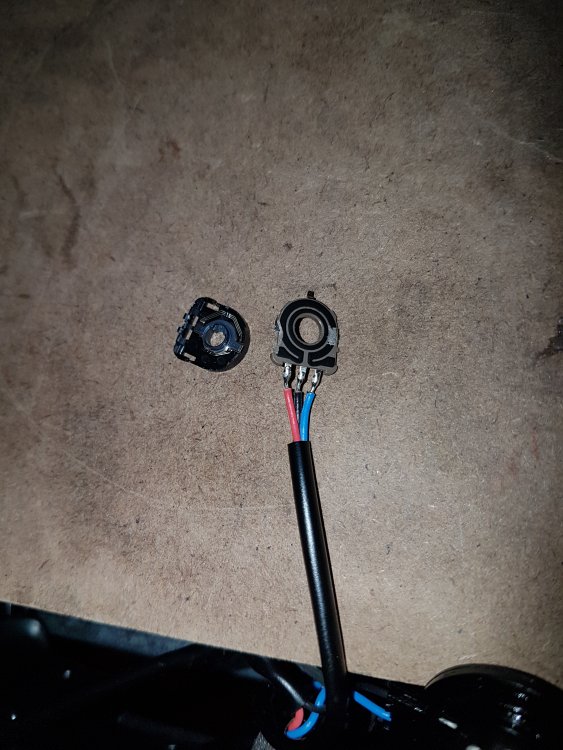

CorradoS3 Publicado 5 de Febrero del 2018 Denunciar Publicado 5 de Febrero del 2018 En 29/5/2015 a las 21:03, matraca dijo: Bueno de nuevo por estos lares, tras una conversación con tineo me pongo de nuevo con vosotros para enseñaros un resultado EL FAMOSO POTENCIOMETRO DE LOS AIREADORES este potenciómetro TINEO es un 2k2 ohms, te diré fácil de manipular, es similar a el del alcance de los faros, en su dia yo toquetee ese potenciómetro para colocar unos drl y con el potenciómetro del alcance de las luces conseguí que se desconectara y en varias posiciones de las tres restantes variaba la intensidad...magia llamarlo como queráis...... Bueno al proceso sin mas preámbulos. UNA VEZ ABIERTO ESE POTENCIOMETRO NOS ENCONTRAREMOS LO SIGUIENTE. El disco cerámico tiene una entrada y dos salidas, solo vamos a emplear cable NEGRO y cable ROJO. Al negro le colocaremos el positivo del mechero El cable ROJO sera la tensión de salida a los ventiladores. Buenas tardes Matraca. Sabrías tu u otro forero decirme donde puedo encontrar este u otro potenciómetro similar para usarlo en el Brico? Responder

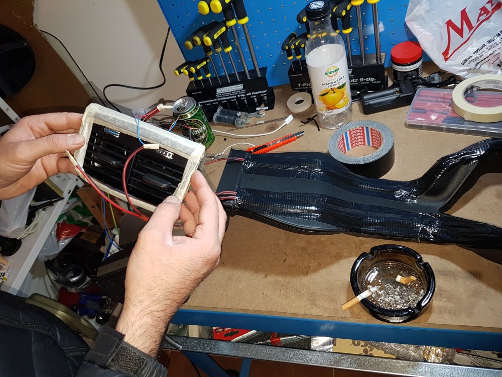

CorradoS3 Publicado 13 de Febrero del 2018 Denunciar Publicado 13 de Febrero del 2018 (editado) Buenas tardes. Estoy liado con el brico pero me surge una duda, a ver si me pudierais ayudar. Pongo el potenciometro siguiendo vuestras instrucciones y los ventiladores se mueven digamos al 30% comparado con darles chicha directamente. Probasteis vosotros ambas opciones? Editado 13 de Febrero del 2018 por CorradoS3 Responder
CorradoS3 Publicado 13 de Febrero del 2018 Denunciar Publicado 13 de Febrero del 2018 En 29/5/2015 a las 22:02, matraca dijo: Tambien nos planteamos usar el selector de la ruleta de la salida trasera de aire, pero es un variador que nos quitaria potencia y eso NOOO!!! Pues no tineo, no quita potencia, el sistema originario si, porque el selector osea el propio eje y el rotor vienen tarados para restar potencia, pero efectuando esto y solo empleando esta formula, el ventilador funciona al 100% de su rendimiento y a modo que cambias la posición de la rueda va bajando la velocidad hasta que al final de el recorrido ya no funciona. Buenas noches matraca. Te cito porque no puedes recibir mps, supongo que tienes las carpeta llena. El caso es que estoy liado con el Brico siguiendo sus pasos y al activar los ventiladores con el potenciometro funcionan al 30% comparado con darles la corriente directamente, me preguntaba si probasteis ambas opciones o estoy pasando algo por alto? Gracias. Responder
matraca Publicado 14 de Febrero del 2018 Denunciar Publicado 14 de Febrero del 2018 hace 8 horas, CorradoS3 dijo: Buenas noches matraca. Te cito porque no puedes recibir mps, supongo que tienes las carpeta llena. El caso es que estoy liado con el Brico siguiendo sus pasos y al activar los ventiladores con el potenciometro funcionan al 30% comparado con darles la corriente directamente, me preguntaba si probasteis ambas opciones o estoy pasando algo por alto? Gracias. Tengo la carpeta llena, y no suelo contestar privados, lo siento. Ahora tienes 3 cables el negro creo recordar era la pista central, no recuerdo la posición ahora mismo, eso con un polímero lo verias facil. Te pongo un ejemplo, si fuera el caso: El rojo final recorido zona izquierda El azul final recorrido zona derecha Suprimiste parte del recorrido zona derecha en ese estado hace de corte. Partiendo de una base que utilizaras el cable negro como primario circulo interior, el secundario cable rojo iniciaría el estado partiendo de un 100% de intensidad(en su unión con el otro cable) llegado al corte(zona rascada)al 0% cortando el circuito. en realidad solo empleas 2 cables, ess es la idea. Míralo con un polimetro y rapido lo verás. Un saludo y cualquier otra cosa, vuelve a avisar👍 Responder

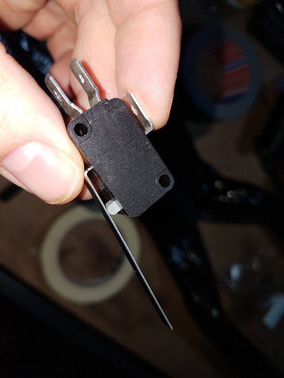

CorradoS3 Publicado 14 de Febrero del 2018 Denunciar Publicado 14 de Febrero del 2018 Pues a mi el potenciometro me funciona a poco gas, algo habré pasado por alto, así que un pulsador oculto y accionado con el propio selector de temperatura. Responder
