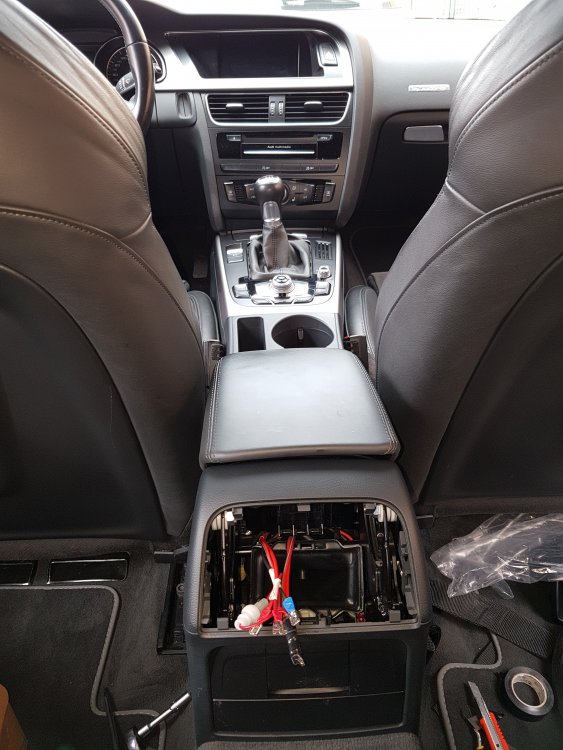

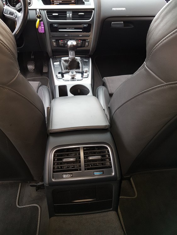

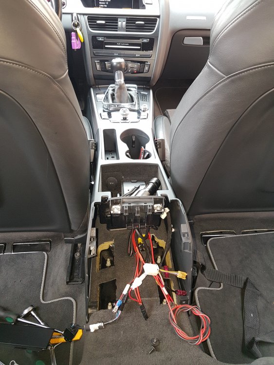

CorradoS3 Publicado 15 de Febrero del 2018 Denunciar Publicado 15 de Febrero del 2018 (editado) Lo probé hacía los dos lados con un polimetro y llegaba casi a 2.000 pero no los movia bien. Ya está montado, con 2 ventiladores de 40x40, pulsador y fusible de 0,25. Gracias a todos por la ayuda!!! Editado 15 de Febrero del 2018 por CorradoS3 Responder
Farn68 Publicado 15 de Febrero del 2018 Denunciar Publicado 15 de Febrero del 2018 Enhorabuena @CorradoS3¡¡¡ Veo en esas fotos una instalación trabajada y "curiosa", como a mi me gusta¡¡ Ahora a disfrutar, o mejor, que lo disfruten los pasajeros de atrás, de ese trabajo que aporta un plus de confort y que en verano es casi obligatorio llevar... Lo dicho: Felicidades y bienvenido al club¡¡ Responder
