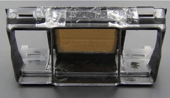

Farn68 Publicado 12 de Abril del 2019 Denunciar Publicado 12 de Abril del 2019 En 10/7/2015 a las 0:36, matraca dijo: (........) Yo me sumo al club de la salida de aire trasera en un Q5, gracias a la info de los compañeros, POR FIN EN UN Q5 De la misma manera me acorde de esto...... UNA PAGINA CHINA, en la cual ellos pasan de hacer ningún taladro, lo hacen de la siguiente manera; la idea no es mala, pero esto repercute en un inconveniente, hay que desmontar asientos, moqueta y vamos medio coche :dl: Imposible sacar esa pieza aun forzando los aireadores actuales, es imposible.... Aquí lo comentaba el maestro @matraca en la página 36 de este mismo hilo. Responder
Farn68 Publicado 12 de Abril del 2019 Denunciar Publicado 12 de Abril del 2019 hace 7 minutos, WillySonicteam dijo: ......... Porque los que llevan de serie aire al tunel central tambien tienen aire abajo los pies? Si, claro. Pero partimos de la base que tratamos de "añadir" una nueva salida a las ya existentes. Suprimir las de los pies puede ser una opción, pero en su momento en los B8 ni se planteó por lo que te comentaba antes. Si contemplas desmontar asientos, quitar la moqueta y acceder a la caja de aire, ya no es para anular los tubos que van a los pies y directamente abres la nueva ventana con total comodidad...¿No crees? Sería lo más lógico, creo... Responder
