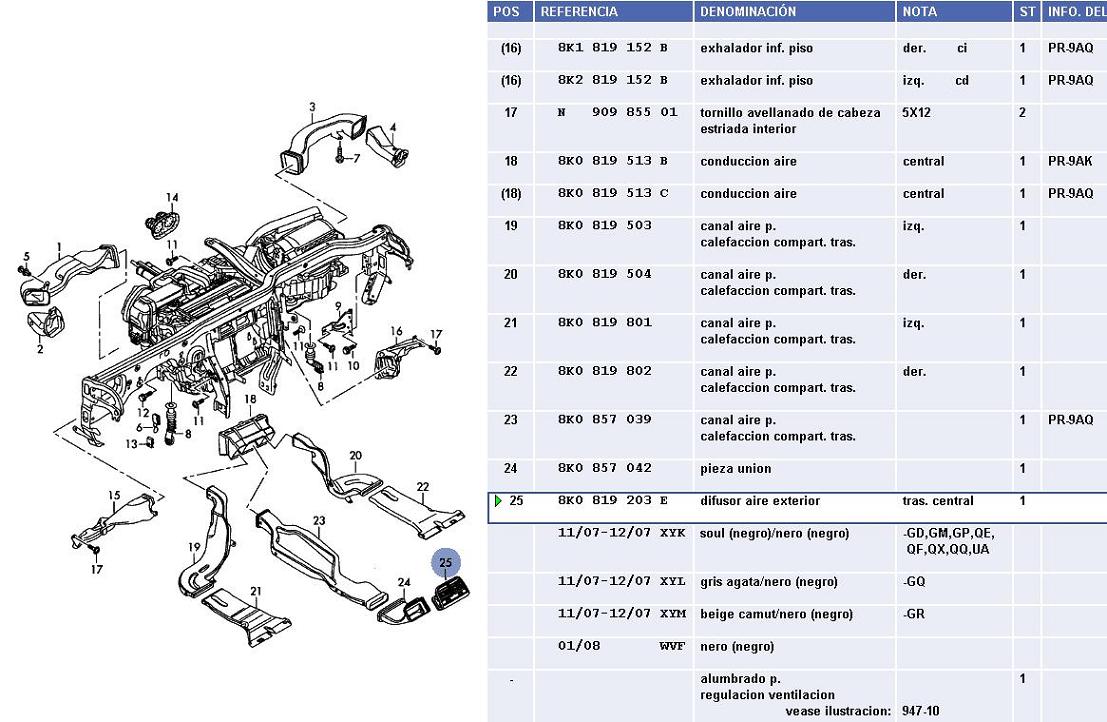

paul2008 Publicado 24 de Junio del 2008 Denunciar Publicado 24 de Junio del 2008 Gracias compañeros, ha sido un palcer. Por cierto, si mirais la fot 6, vereis que trae el nº de referencia. Si alguien que tenga el trizona se anima a desmontarlo nos podria confirmar al 100% el Nº de referencia. Salu2! Responder

paul2008 Publicado 24 de Junio del 2008 Denunciar Publicado 24 de Junio del 2008 Por fin lo encontre en el Etka como en un principio nos lo busco el compañero javiii. Responder
paul2008 Publicado 25 de Junio del 2008 Denunciar Publicado 25 de Junio del 2008 (editado) Buenas compañeros, Confirmo precio: Difusor Aire exterior central trasero: REF: 8K0 819 203 E --> 36,13 + iva = 41.91€ Existen varios colores. Lo que hay que hacer es ver el nº de bastidor y con ello ya se pilla el color correcto. Estos precios me los han dado en Madrid y Tres Cantos por lo tanto creo que tooooodos los demas seran iguales. Si alguen lo consigue + barato que lo comente ok? Aunque no esta nada mal de precio. Si veis el dibujo de arriba, vereis que la última denomincación reza: Alumbrado para.........no se si hace referencia a este difusor de aire. Lo tendre que mirar. Igualmete el de Audi me indico que para que tenga luz en principio no hay que pedir más nada. Saludos. Editado 25 de Junio del 2008 por paul2008 Responder

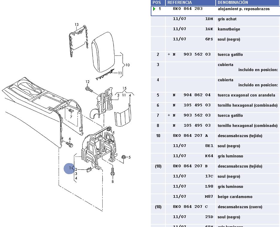

paul2008 Publicado 1 de Julio del 2008 Denunciar Publicado 1 de Julio del 2008 Adjunto como han pedido el despiece del apoyabrazos. Responder

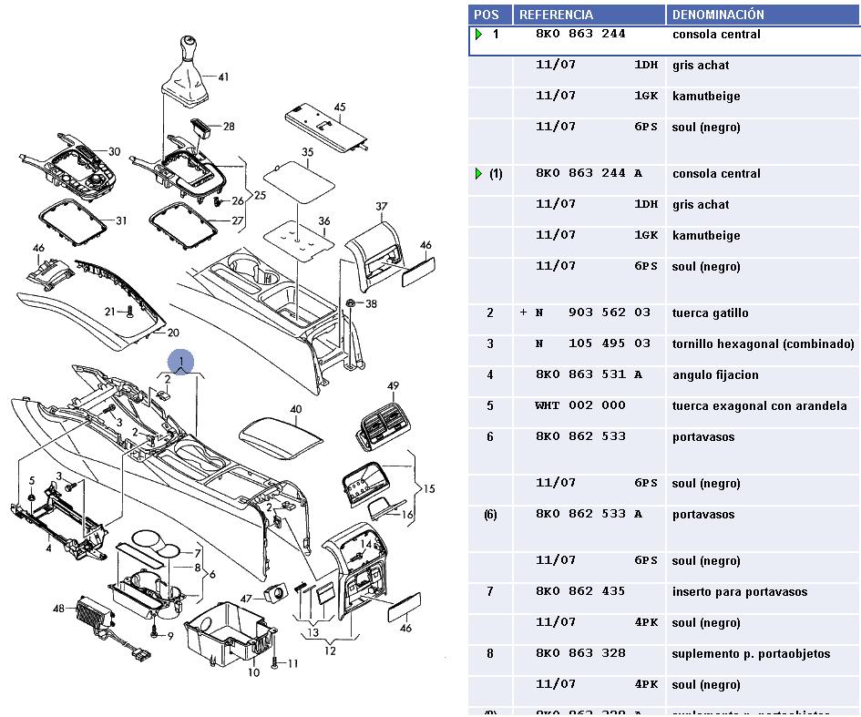

paul2008 Publicado 1 de Julio del 2008 Denunciar Publicado 1 de Julio del 2008 (editado) Aqui adjunto más datos de la consola y lo que conllevaria desmontarla para el aire trasero. La cosa es que en el etka en realidad no explica como desmontar nada....son solo referencias y piezas..... Editado 1 de Julio del 2008 por paul2008 Responder

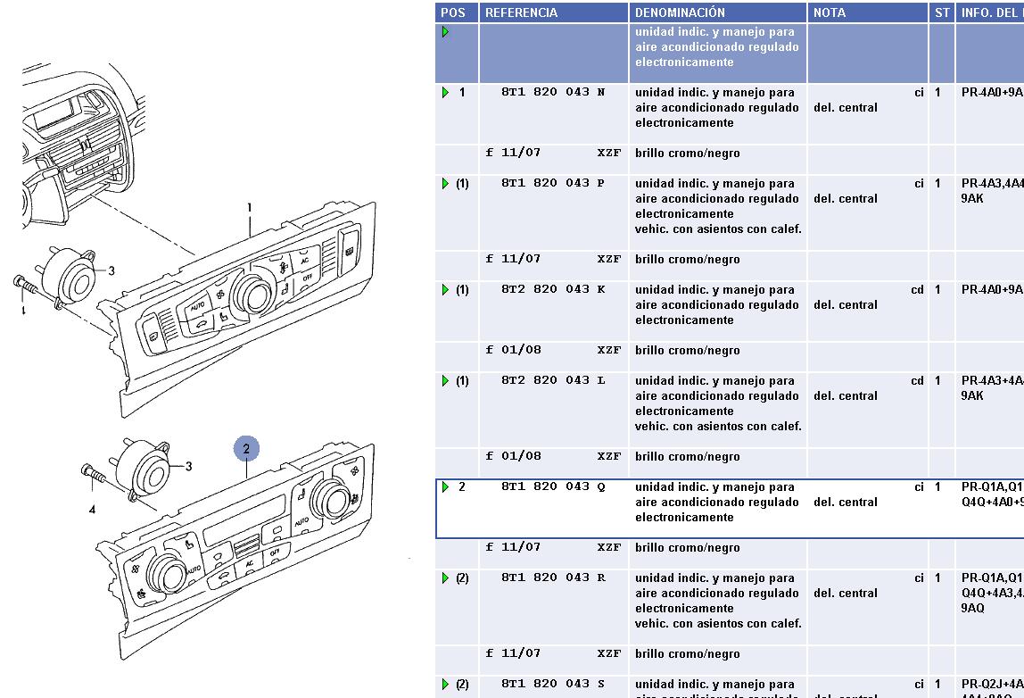

paul2008 Publicado 1 de Julio del 2008 Denunciar Publicado 1 de Julio del 2008 Aqui he encontrado los climatizadores con sus referencias. Responder

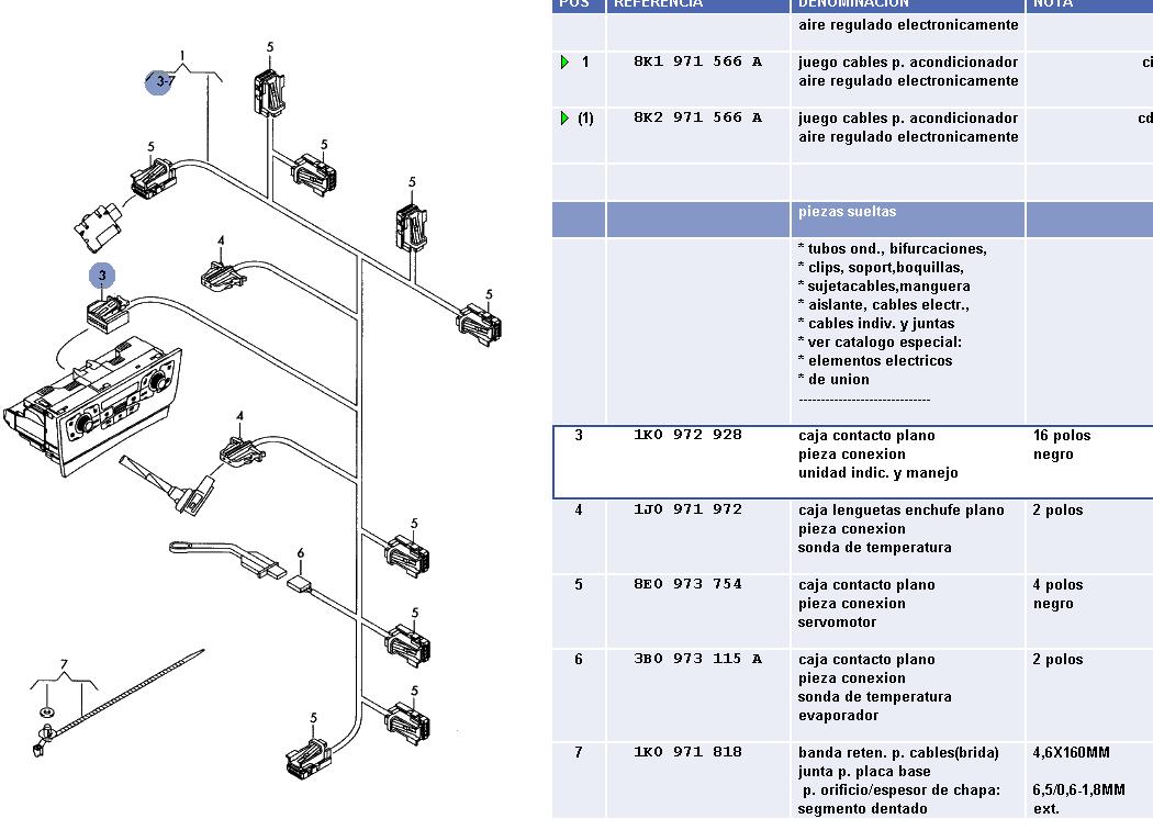

paul2008 Publicado 1 de Julio del 2008 Denunciar Publicado 1 de Julio del 2008 Aqui vereis que el clima solo lleva un conector. Posiblemente el cableado sea el mismo en todos los B8. Llamara alguien para averiguar si se puede poner el trizona o me tocara a mi???????? Responder
