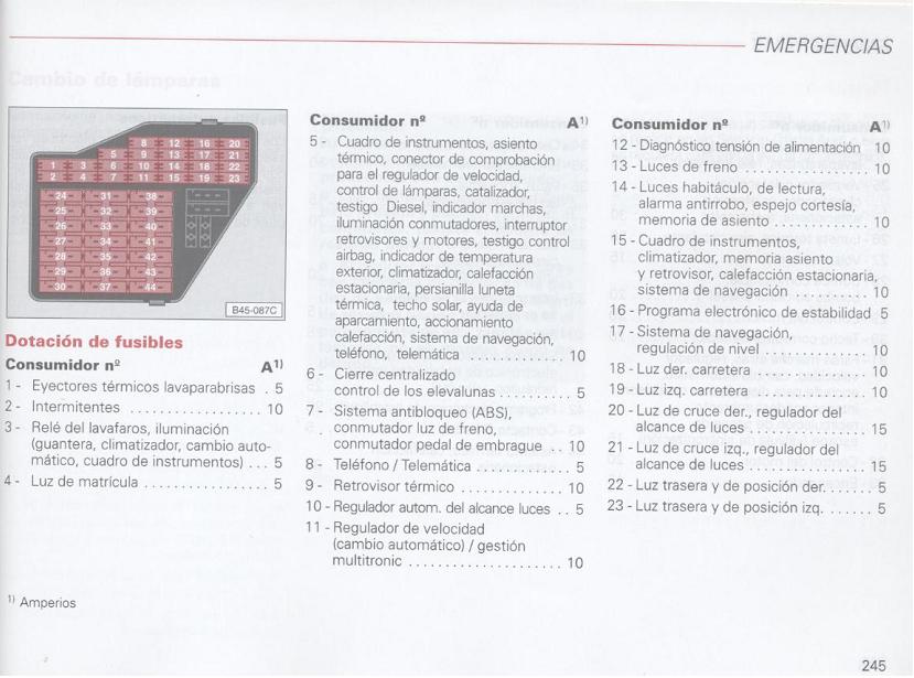

DANIEL1711 Publicado 26 de Mayo del 2008 Autor Denunciar Publicado 26 de Mayo del 2008 Hola!hoy ententé averiguar cual es el fusible del electro ventilador,pero en la tapa de la caja de los fusibles te lo explican todo en aleman En los audis a3 segun he leido por aqui, es el fusible nr. 8.el mio es un a6 1,9 tdi del año 2000.algun forero que nos podria hechar una mano pàra localizar el fusible y el electroventilador para comprobar su funcionamiento? Responder
yerar Publicado 26 de Mayo del 2008 Denunciar Publicado 26 de Mayo del 2008 Hola!hoy ententé averiguar cual es el fusible del electro ventilador,pero en la tapa de la caja de los fusibles te lo explican todo en aleman En los audis a3 segun he leido por aqui, es el fusible nr. 8.el mio es un a6 1,9 tdi del año 2000.algun forero que nos podria hechar una mano pàra localizar el fusible y el electroventilador para comprobar su funcionamiento? Ruben, entonces tengo los mismos síntomas que tú. Ya se por donde tengo que empezar a mirar. Gracias por contestar. Daniel, la traducción de los fusibles si los tengo yo. Aquí te pongo los fusibles en cristiano: Lo que no te podría yo asegurar es cual de ellos es el del ventilador. Vamos a investigar. Saludos y gracia a todos Responder
