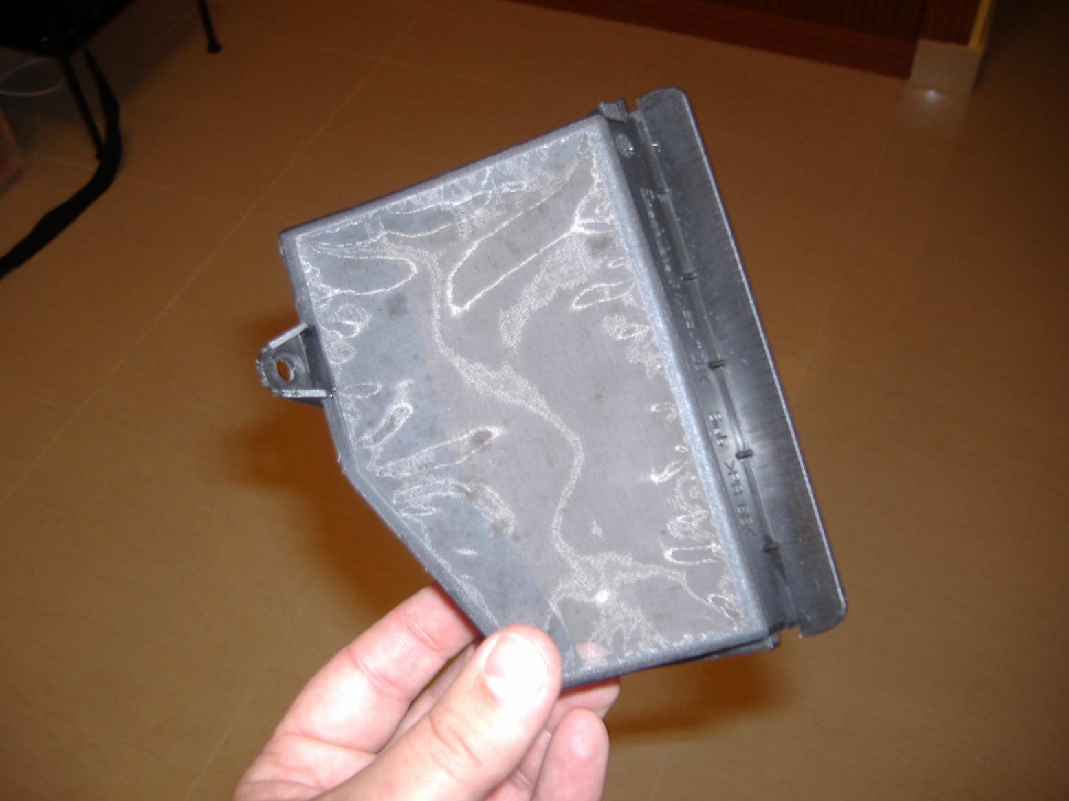

Pues resulta que hace unos ocho meses mas o menos descubrí un tamiz finísimo que lleva abajo la caja del filtro del aire, en la boca del conducto de entrada de aire. La cuestión es que estaba totalmente saturado (parece que tenía sal pegada) y había un montón de suciedad (bichos, hojas secas..) en el hueco que forma. Se notó bastante mejoría de potencia.
El otro día lo volví a desmontar para ver cómo estaba y ví que estaba otra vez igual. Investigando un poco he visto que se llama tamiz antinieve y que no todos los modelos lo llevan instalados. Os pongo foto:
El tamiz, para el que no lo conozca se ve al sacar el filtro del aire (admisión del coche).
Digo yo, ¿lleváis vosotros ese tamiz antinieve?¿Alguien se lo ha quitado?
