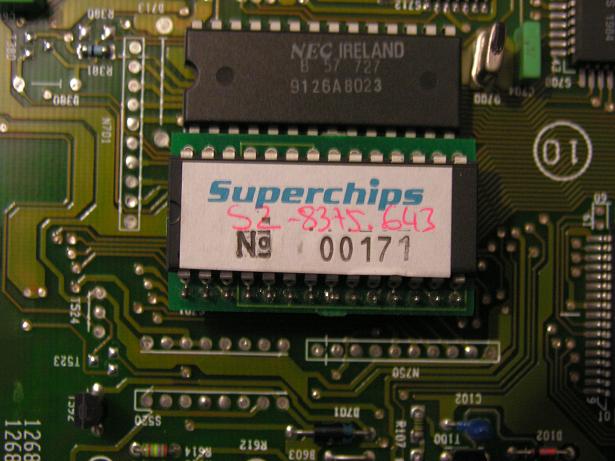

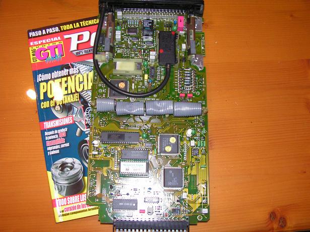

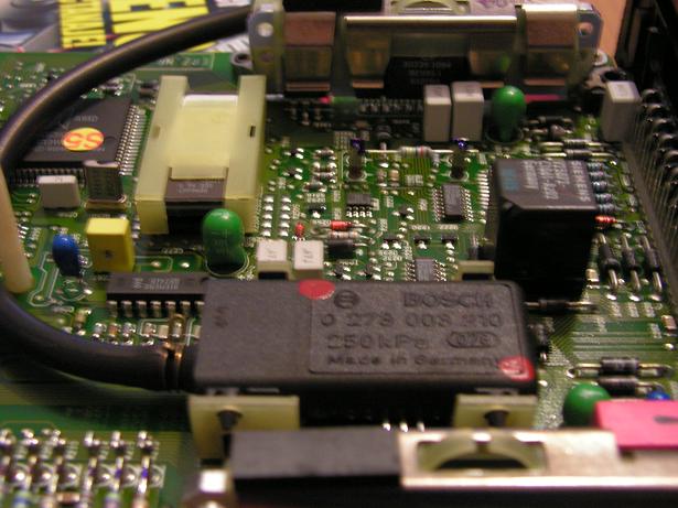

200turbo Publicado 24 de Mayo del 2008 Denunciar Publicado 24 de Mayo del 2008 Pos eso, que ya decia yo que no entraba en plimp ni a 1.5 bares, y que empujaba mucho, y es que al abrir la centralita me he encontrado esto: Responder

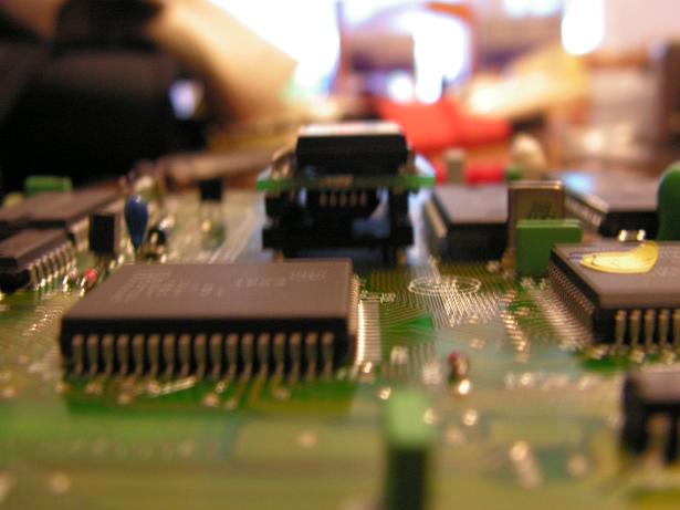

200turbo Publicado 24 de Mayo del 2008 Autor Denunciar Publicado 24 de Mayo del 2008 la ultima Responder

Estornino Publicado 24 de Mayo del 2008 Denunciar Publicado 24 de Mayo del 2008 guau!!!. ¿Estaba reprogramado y no lo sabías??? Responder

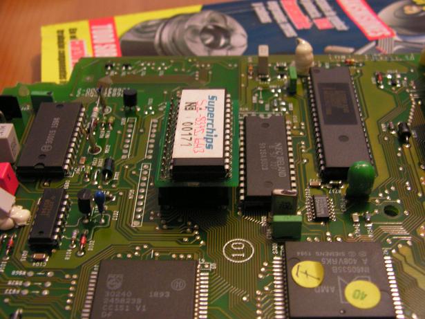

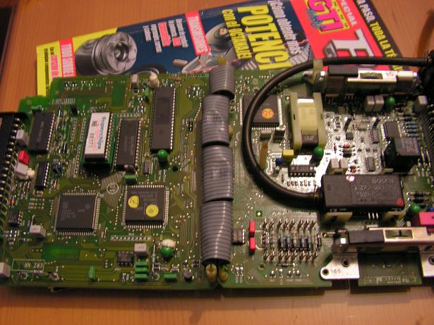

200turbo Publicado 24 de Mayo del 2008 Autor Denunciar Publicado 24 de Mayo del 2008 Ya me lo deciais aqui en el foro, que era muy raro que no saltase el limp ni a 1.5 bares. Lo que me parece raro es que en 034motorsport venden 2 chips, y mi coche solo tiene uno, pero la verdad es que va como un tiro. Tendre que ponerle la N75 a ver que hace, que ahora lo controlo con el grifo. Saludos. Responder

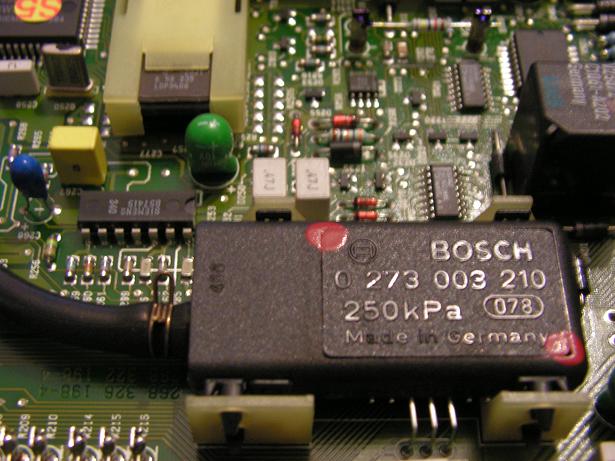

ferni308 Publicado 24 de Mayo del 2008 Denunciar Publicado 24 de Mayo del 2008 Ya me lo deciais aqui en el foro, que era muy raro que no saltase el limp ni a 1.5 bares.Lo que me parece raro es que en 034motorsport venden 2 chips, y mi coche solo tiene uno, pero la verdad es que va como un tiro. Tendre que ponerle la N75 a ver que hace, que ahora lo controlo con el grifo. Saludos. hola es que son dos chips el que lleva la funda de plastico donde esta el map es el del turbo y el que pone superchip es el del encendido un saludete ya era raro que no entrara en limpmode Responder
M_GORDON Publicado 25 de Mayo del 2008 Denunciar Publicado 25 de Mayo del 2008 PD: el MAP es el de origen, y ya te estas comprando uno de 300Kpa!!! Responder
200turbo Publicado 25 de Mayo del 2008 Autor Denunciar Publicado 25 de Mayo del 2008 PD: el MAP es el de origen, y ya te estas comprando uno de 300Kpa!!! Pozi, he encontrado un kit completo, me venden los chips para map de 300 y repro gorda a medida, inyectores RS2, map de 300, regulador de presion y bomba. Vendo los chips que llevo ahora baratos, por si alguien los quiere. Me falta luego pillar el turbo, colectores y down de 3". Los supresores de catas ya los tengo, imitando la forma de unos catas, y los samco espero que me lleguen pronto. Saludos. Responder
Estornino Publicado 25 de Mayo del 2008 Denunciar Publicado 25 de Mayo del 2008 (editado) Ya me lo deciais aqui en el foro, que era muy raro que no saltase el limp ni a 1.5 bares.Lo que me parece raro es que en 034motorsport venden 2 chips, y mi coche solo tiene uno, pero la verdad es que va como un tiro. Tendre que ponerle la N75 a ver que hace, que ahora lo controlo con el grifo. Saludos. hola es que son dos chips el que lleva la funda de plastico donde esta el map es el del turbo y el que pone superchip es el del encendido un saludete ya era raro que no entrara en limpmode Esa foto impresiona!!!! Editado 25 de Mayo del 2008 por Estorninogrillo Responder
valenciaga Publicado 25 de Mayo del 2008 Denunciar Publicado 25 de Mayo del 2008 Ya me lo deciais aqui en el foro, que era muy raro que no saltase el limp ni a 1.5 bares.Lo que me parece raro es que en 034motorsport venden 2 chips, y mi coche solo tiene uno, pero la verdad es que va como un tiro. Tendre que ponerle la N75 a ver que hace, que ahora lo controlo con el grifo. Saludos. hola es que son dos chips el que lleva la funda de plastico donde esta el map es el del turbo y el que pone superchip es el del encendido un saludete ya era raro que no entrara en limpmode <_< Y el chip del encendido que hace exatamente? Se le podria poner a un atmosferico? Responder
200turbo Publicado 25 de Mayo del 2008 Autor Denunciar Publicado 25 de Mayo del 2008 Ya me lo deciais aqui en el foro, que era muy raro que no saltase el limp ni a 1.5 bares.Lo que me parece raro es que en 034motorsport venden 2 chips, y mi coche solo tiene uno, pero la verdad es que va como un tiro. Tendre que ponerle la N75 a ver que hace, que ahora lo controlo con el grifo. Saludos. hola es que son dos chips el que lleva la funda de plastico donde esta el map es el del turbo y el que pone superchip es el del encendido un saludete ya era raro que no entrara en limpmode Y el chip del encendido que hace exatamente? Se le podria poner a un atmosferico? Estos chips son para el modelo concreto. Seguramente para atmosferico hay algo, pero distintos. Modifican el tiempo de inyeccion, el encendido.............. Saludos. Responder
valenciaga Publicado 25 de Mayo del 2008 Denunciar Publicado 25 de Mayo del 2008 Ya me lo deciais aqui en el foro, que era muy raro que no saltase el limp ni a 1.5 bares.Lo que me parece raro es que en 034motorsport venden 2 chips, y mi coche solo tiene uno, pero la verdad es que va como un tiro. Tendre que ponerle la N75 a ver que hace, que ahora lo controlo con el grifo. Saludos. hola es que son dos chips el que lleva la funda de plastico donde esta el map es el del turbo y el que pone superchip es el del encendido un saludete ya era raro que no entrara en limpmode Y el chip del encendido que hace exatamente? Se le podria poner a un atmosferico? Estos chips son para el modelo concreto. Seguramente para atmosferico hay algo, pero distintos. Modifican el tiempo de inyeccion, el encendido.............. Saludos. Ya se que son para un modelo en concreto lo que me e quedao con la duda es si es para el encendido, que es lo que hace esactamente, variar el avance del encendido? Responder
200turbo Publicado 25 de Mayo del 2008 Autor Denunciar Publicado 25 de Mayo del 2008 Ya me lo deciais aqui en el foro, que era muy raro que no saltase el limp ni a 1.5 bares.Lo que me parece raro es que en 034motorsport venden 2 chips, y mi coche solo tiene uno, pero la verdad es que va como un tiro. Tendre que ponerle la N75 a ver que hace, que ahora lo controlo con el grifo. Saludos. hola es que son dos chips el que lleva la funda de plastico donde esta el map es el del turbo y el que pone superchip es el del encendido un saludete ya era raro que no entrara en limpmode Y el chip del encendido que hace exatamente? Se le podria poner a un atmosferico? Estos chips son para el modelo concreto. Seguramente para atmosferico hay algo, pero distintos. Modifican el tiempo de inyeccion, el encendido.............. Saludos. Ya se que son para un modelo en concreto lo que me e quedao con la duda es si es para el encendido, que es lo que hace esactamente, variar el avance del encendido? Juega con varios valores que le da el coche, y dependiendo de la temperatura, rpm, aire...........inyecta mas o menos, avanza el encendido o lo retrasa, y no se que mas cosas hara, pero se notan las reprogramaciones, aunque no se si en un atmosferico sacaras mas de 15 cv reales, pero el par es lo que mas se nota. Saludos. Responder
