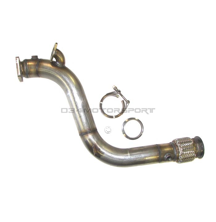

Rocco Publicado 28 de Mayo del 2008 Denunciar Publicado 28 de Mayo del 2008 MANVILAN a ti ya se te han cruzado los cables con meter 450cv tambien??? no dijiste que kerias unos 350cv??? y con patadon de golpe.... lo tuyo es un k26 a palo seco y stock internals + repro+map de 300kpa+ varia s cosillas mas.... ------------------------------------------------------------------------- 200 turbo,haber yo en su dia les envie e mail tambien y jamas me han respondido,es mas ,me hice hasta miembro registrado d la tienda y ni x esas.... en fin. jeje valla hisjos d la gran... la downpipe claro q t sirve,si te fijas pone stock turbo location,digamos es esa la q tu necesitas lso inyectores OK la bomba d gasofa ni puñetera idea...pero te dire q lo + seguro es q tengas q hacr ñapa sea la q sea OK??? Responder

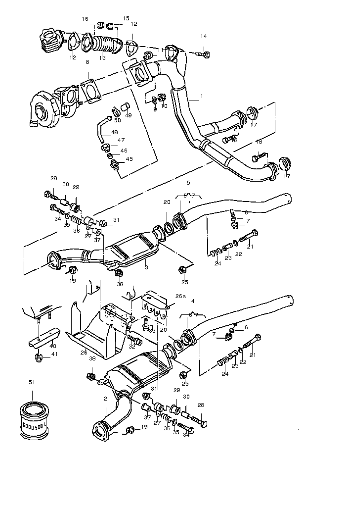

200turbo Publicado 28 de Mayo del 2008 Autor Denunciar Publicado 28 de Mayo del 2008 (editado) Pues es que yo la downpipe la veo muy distinta. En cuanto a regulador de presion de gasolina, como lo veis? y la N75 me vale? Editado 28 de Mayo del 2008 por 200turbo Responder
ferni308 Publicado 28 de Mayo del 2008 Denunciar Publicado 28 de Mayo del 2008 hola el turbo te sirve el regulador tambien la n75 tambien la bomba de gasolina no, a no ser que la acoples en ultimot tienen una que esta bien los inyectores tambien pero yo los pondria originales de rs2 ,el embrage tambien, ademas es importante,en cuanto a la dowpipe te sirve,pero anulando los catas ahora no me acuerdo pero me parece que el aby cuando pasa los catas va solo un tubo en el 3b se que son dos si es uno acoplas solo el trozo ese y ya esta sin bifurcaciones te rendira mas,y si no te quieres liar una de rs2 un saludo Responder
Simon Publicado 28 de Mayo del 2008 Denunciar Publicado 28 de Mayo del 2008 Esa downpipe me viene a mi muy bien....pero me vale casi tanto como el escape.... Responder

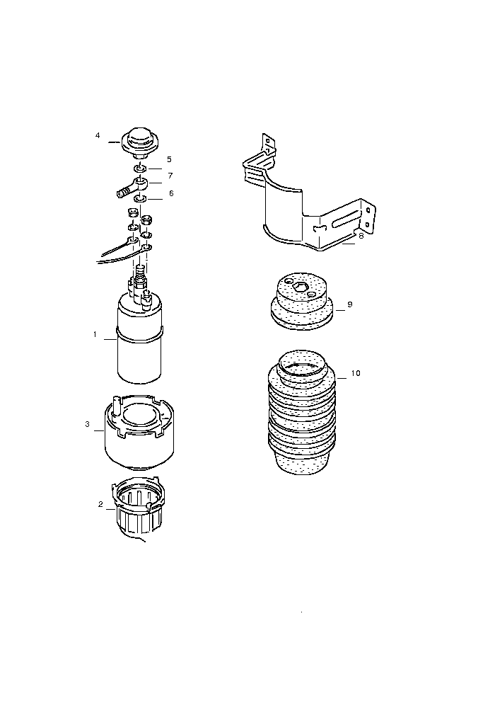

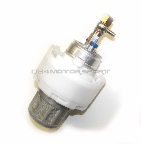

200turbo Publicado 29 de Mayo del 2008 Autor Denunciar Publicado 29 de Mayo del 2008 hola el turbo te sirve el regulador tambien la n75 tambienla bomba de gasolina no, a no ser que la acoples en ultimot tienen una que esta bien los inyectores tambien pero yo los pondria originales de rs2 ,el embrage tambien, ademas es importante,en cuanto a la dowpipe te sirve,pero anulando los catas ahora no me acuerdo pero me parece que el aby cuando pasa los catas va solo un tubo en el 3b se que son dos si es uno acoplas solo el trozo ese y ya esta sin bifurcaciones te rendira mas,y si no te quieres liar una de rs2 un saludo Creo que la bomba si va a valer, por lo que estoy viendo en el etka y en la foto. La dejo para que la veas. Responder
