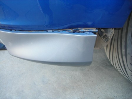

underboy creo que estás equivocado, no se puede cambiar sólo la parte gris, hay que cambiar todo lo que tu llamas labio inferior, pero desde siempre ha sido así, ya que es una sola pieza. Hubo un forero que quiso poner el spoiler s3 en el sportback y no pudo porque precisamente al ser el sportback mas largo la pieza le quedaba corta. Además en la foto del ibis que pones se ve perfectamente la línea que separa esa pieza del resto del paragolpes.
Todos los foreros que han pasado de a3 3 puertas a s3 3 puertas te lo podrán decir, o cambian el parachoques entero o cambian el spoiler, eso ya cada uno dependiendo de si tenian s-line o no. Esa pieza vale cerca de 100 euros, al menos en el 3 puertas. El hecho de tener s-line solo te solucionaba que el spoiler s3 no quedara abombado.

Si os fijais los faros traseros no son iguales en anchura, la parte que no es del maletero :lol2:
O esque me engaña la vista y la foto o creo k no valen no creeis?

Nandete tu coche si trae spoiler solo que no es gris, es liso y del color del coche, tendrías que cambiar sólo la pieza que ves en la foto que ha puesto sergy, la que no encaja bien, solo que en tu 3 puertas si encajaria bien. Puedes preguntar a Rlaurent que puso el s3 a partir de la defensa igual que la tuya.
Con respecto a los faros, no nos engañemos, encajan perfectamente, el coche es exactamente igual que era, audi no se ha molestado en rediseñar el coche, es igual de alto, de largo y de ancho. La duda que yo tengo de si valen no es por que no encaje, sino por las conexiones que sean o no válidas, y que el fis no lo rechace.
