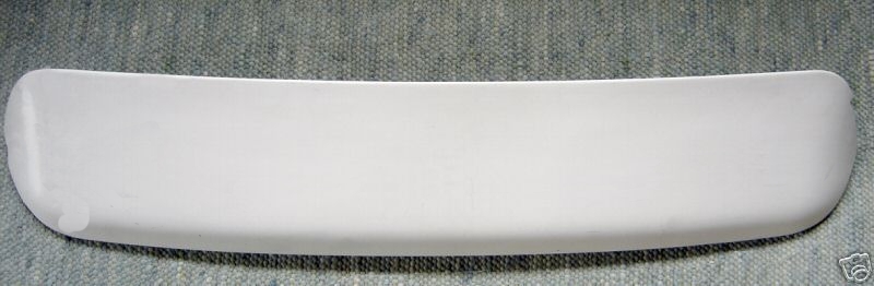

guzmannavagallo Publicado 25 de Mayo del 2008 Denunciar Publicado 25 de Mayo del 2008 Hola, se me estaba ocurriendo fabricar el aleron del s3 de forma casera, a partir de un molde de escayola. copiado exactamente igual que el original. el problema es que yo he fabricado moldes de escayola de varios tipos, pero sacando las copias en cemento, poliester, o escayola. (en mis estudios de modelado en una Escuela de Arte) La cuestion es adaptar esos conocimientos a fabricar esta pieza, Mi pregunta es si alguien sabe de esto, sobre todo, que material utilizar para las copias, resistente, ligero, y facil de utilizar para "meter en el molde" si lo consigo, podria incluso venderlos a muy buen precio, puesto que el sistema de moldes permite una produccion muy rapida. BUENO SI ALGUIEN PUEDE AYUDARME............... GRACIAS!! Responder

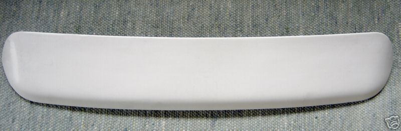

guzmannavagallo Publicado 25 de Mayo del 2008 Autor Denunciar Publicado 25 de Mayo del 2008 este el original, y el segundo con un poco mas de "visera" (pero sin pasarse) Responder
osele_A3 Publicado 25 de Mayo del 2008 Denunciar Publicado 25 de Mayo del 2008 pos la verda k mas largito no mucho estaria muy guapo jejejej si los consiguieses aser cuanto los venderias??solo es por preguntar aver si lo consuigues y tenemos todos alerones ejejejejejej otra cosa el aleron tendria k ir cojido al porton como el del s3 original no? sino me ekivoco estan cojidos por dentro del porton y creo k son 2 Responder
Bully Publicado 25 de Mayo del 2008 Denunciar Publicado 25 de Mayo del 2008 Yo me apunto siempre y cuando tenga un perfecto acabado y sea ligero siendo el original. No hace falta sujetarlo con tornillos cuando se puede hacer sellándolo con un sellador por ejemplo de lunas y limpiando ambas piezas, alerón y zona donde va a ir ubicado, de ahí lo del perfecto acabado, una razón, interiormente por esa sujeción, y otra, para que una vez pintado quede completamente sin ninguna ondulación ni aguas que hagan que el brillo quede deformado al ver el alerón. Os lo comento porque yo sellé uno en un portón de Golf 3 y no tratándose del superior, sino del central que solo iba cogido por los laterales y nunca hubo un solo problema de soltarse el mismo. Era pesado al no ser hueco, así que más probabilidades de perderlo, pues nada, incluso se alzaron unas cuantas veces encima del alerón y mi sorpresa fue increíble de cómo no ocurrió nada. Saludos. Responder

NOLEM Publicado 25 de Mayo del 2008 Denunciar Publicado 25 de Mayo del 2008 Hola, la verdad eske me parece bastante complicado, yo soy chapista/pintor y cuando hemos hecho algo parecido nos ha llevado bastante tiempo eh! sobre todo para lijar...Mi opinion es ke la parte principal (interior) la deberias hacer con una pieza de plastico, algo como un trozo de un paragolpes viejo para darle mas consistencia al recubrirlo con poliester en spray y poder darle la forma ke kieras recortandolo, luego tendrias ke recubrir todos los huecos con fibra de vidrio y masilla de fibra de vidrio, volver a lijar y alisar lo mejor posible y ya aplicarias la masilla normal, lijar de nuevo, aparejo y lijar y pintar. Como ves lijaras un monton jaja. Aunke si el molde ke sake en fibra de vidrio es bueno de inicio te saldra podiblemente muy logrado aunke tal vez algo fragil. Personalmente me parece bastante curro, casi es mejor pillar uno viejo o parecido y adaptarlo, pero si tienes tiempo hazlo ke luego fardaras muxo mas jeje. Esa es mi opinion, seguro ke otros pueden ayudarte mas y mejor. Un saludo y al toro! ya nos enseñaras como te kedo! Responder
Bully Publicado 25 de Mayo del 2008 Denunciar Publicado 25 de Mayo del 2008 Hola Nolem. En efecto el trabajo es bastante entretenido y menos si no se tiene después una máquina para hacer bastantes y venderlos, ya que a su segundo alerón terminaría harto. Lo comento porque yo también estoy en el tema y necesitaría hilar muy fino para quedar como el original o como el alargado en cuestión de esas aguas y curvas. Saludos. Responder
