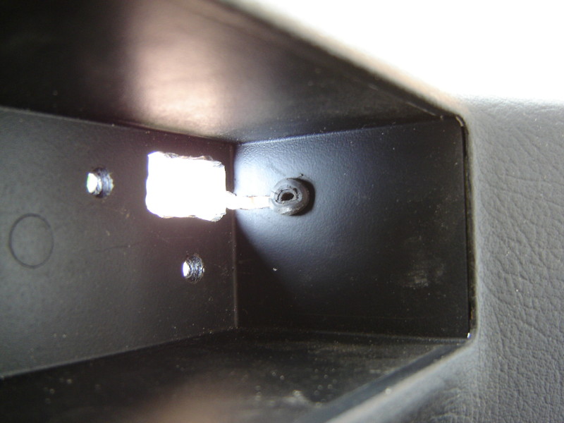

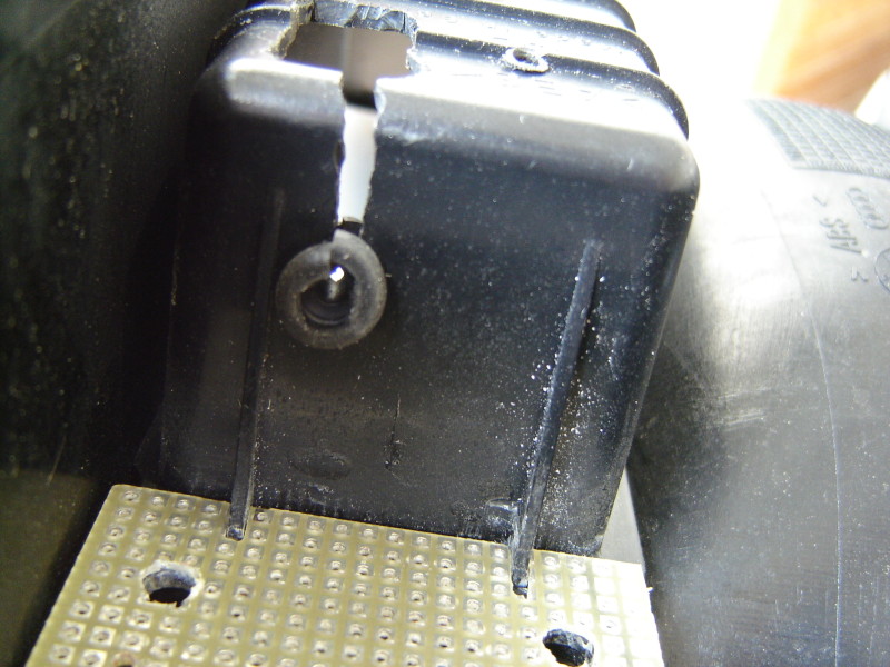

18Turbo Publicado 27 de Mayo del 2008 Autor Denunciar Publicado 27 de Mayo del 2008 3.- ACOPLARLO TODO Aquí podéis ver los agujeros que he hecho y el pasamuros que he colocado para que el cable no se roce. El agujero grande no se verá porque irá tapado con la base de goma de la guantera. Se ven los agujjeros para sujetar la plancha de abajo. Responder
18Turbo Publicado 27 de Mayo del 2008 Autor Denunciar Publicado 27 de Mayo del 2008 Otra foto: Responder

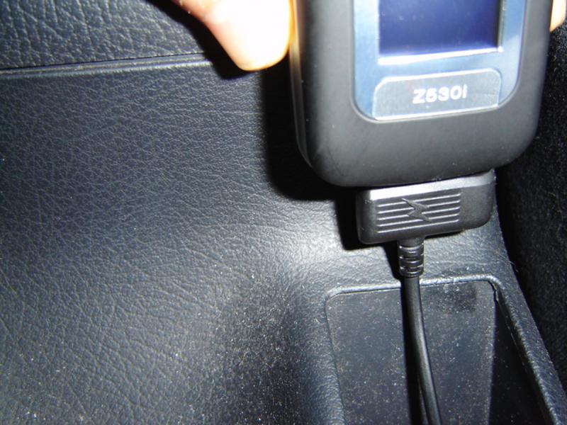

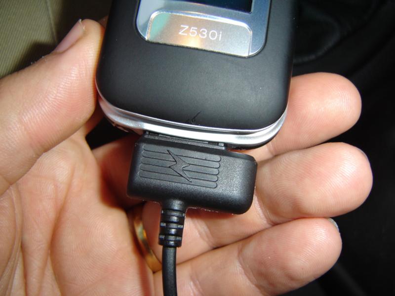

18Turbo Publicado 10 de Junio del 2008 Autor Denunciar Publicado 10 de Junio del 2008 Perdonad el retraso, pero es que he perdido (borrado) unas fotos Eran del motor ya colocado y del final de la instalación Os pongo 2, a la espera de hacer unas cuántas de todo instalado, y cuando lo desarme de nuevo, haré más fotos y colgaré como queda todo: Responder

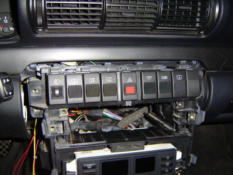

Fer4av6 Publicado 18 de Junio del 2008 Denunciar Publicado 18 de Junio del 2008 En vez del tarjetero, tengo que poner 4 botones:Otro para otro brico de luces de cortesía El botón "Funk" para cargar el móvil El botón parasol trasero del A8 para recoger el cable eléctricamente Otro vacío Va a quedar ASI: Como conseguiste los botones ? Y SOBRE TODO ENHORABUENA POR EL BRICO . Salu2 Responder
18Turbo Publicado 18 de Junio del 2008 Autor Denunciar Publicado 18 de Junio del 2008 En vez del tarjetero, tengo que poner 4 botones:Otro para otro brico de luces de cortesía El botón "Funk" para cargar el móvil El botón parasol trasero del A8 para recoger el cable eléctricamente Otro vacío Va a quedar ASI: Como conseguiste los botones ? Y SOBRE TODO ENHORABUENA POR EL BRICO . Salu2 Grcias. Los botones se compran en cualquier concesionario Audi, en repuestos: La referencia para el que enrolla es 4D0 959 903, en aleman Heckrollo, creo, o algo ASI. En realidad son del A8, pero son exactamente iguales que los del A4. Los del Funk y luces, uno ponía Telefunk y otro TAXI no se qué, pero ahora mismo no tengo las referencias. Pero si los pides como el botón de luces interior de Taxi, te lo dan... Salu2 Responder
