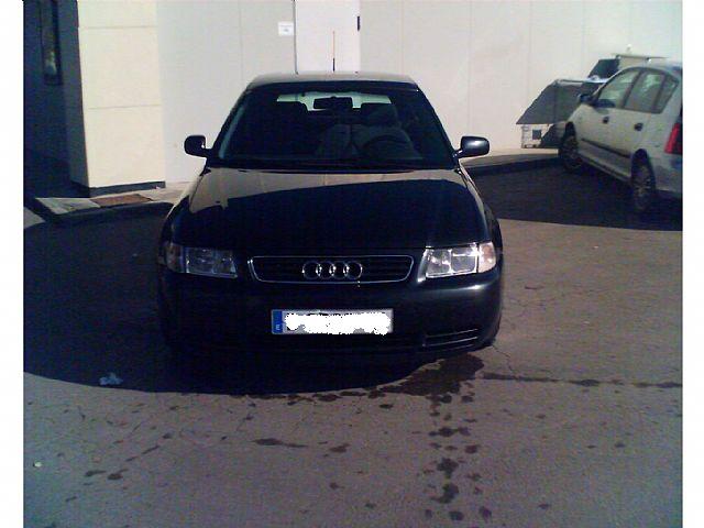

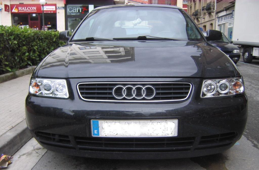

AUDIA3MICHEL Publicado 25 de Mayo del 2008 Denunciar Publicado 25 de Mayo del 2008 Hola acabo de instalar mis angel eyes y estoy muy contento Pero tengo varias dudas: - No se donde conectar, si es que se puede, el regulador de altura de los focos - Tampoco he concetado los cables de los Aros porque no se muy bien donde ponerlos, si alas cortas los 2, o solo 1... ¿ como los teneis vosotros?¿ Os dejo fotos del antes y el despues. Espero os guste como queda. Responder

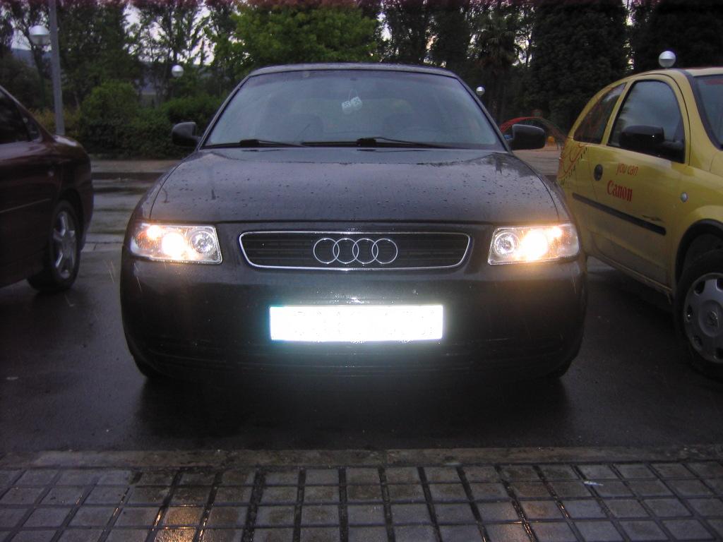

AUDIA3MICHEL Publicado 25 de Mayo del 2008 Autor Denunciar Publicado 25 de Mayo del 2008 Os dejo otra con ellos encendidos, esta lloviendo, menudo día por qui hoy... Responder

FlaT Publicado 25 de Mayo del 2008 Denunciar Publicado 25 de Mayo del 2008 AUDIA3MICHEL, has tenido que cortar chapa para que entren bien o desmontar el paragolpes? yo esque toi pensado en pillar unos pero no me decido por el tema del montaje, por cierto le quedan de lujo por cuanto te han salio y donde los pillaste? Salu2 ! Responder
AUDIA3MICHEL Publicado 25 de Mayo del 2008 Autor Denunciar Publicado 25 de Mayo del 2008 No hace falta cortar chapa, tampoco es imprescindible soltar el paragolpes, aunque si lo haces es mas comodo montarlos y tambien puedes atornillarlos por debajo (yo no lo hice), si no quieres soltar el paragolpes (la opcion que elegi yo) con quitar los tornillos de arriba puedes meter los focos, pero necesitarias la ayuda de algun compi, para que mientras uno tira del paragolpe otro ajuste el faro, no es complicado. En cuanto a precio me costaron por ebay con bombillas incluidas 164€ gastos de envio tambien en el precio. Responder
Bully Publicado 25 de Mayo del 2008 Denunciar Publicado 25 de Mayo del 2008 Michel, el parachoques en si no es difícil el desmontarlo. Te recomiendo que más tarde lo hicieras y cogieras los faros, que puede que en llano no te vibren pero con algún desnivel de la carretera, baches, etc, puede que lo notes, y en cuanto al recorte de la chapa que te han comentado es a la pequeña pestaña de las aletas para que quede perfectamente ubicado en su lugar siempre y cuando no sea de la segunda serie tu A3. Saludos. Responder
