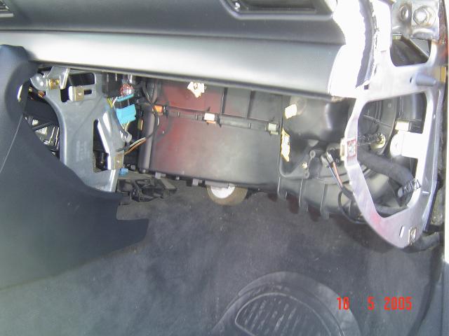

ILDEFONSO Publicado 26 de Mayo del 2008 Denunciar Publicado 26 de Mayo del 2008 HA Y DOS COSAS... mirar filtro de habitaculo.. no vaya que no entre aite del exterio o entre poco y el evaporador se llega a congelar y luego va soltando agua y otra posible causa es ver el desague que lleva la caja del evaporador, si esta cerrado, obstruido o doblado no sale ela gua que condensa el evaporador y que normalmente sale por la parte inferior izquierda del la carroceria, si no que cuando llega a llebarse la caja vacia al interior del coche Responder

ILDEFONSO Publicado 26 de Mayo del 2008 Denunciar Publicado 26 de Mayo del 2008 el desague d la caja evaporador esta justo bajo esta caja negra que esta detras de la guantera... PERO SI QUIERES SABER MAS DEL TEMA.. MIRA ESTE POST... ES MIO Y ESTA BASTANTE ilustrativo http://www.audisport-iberica.com/foro/inde...c=39315&hl= Responder
