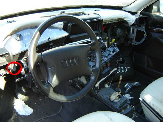

18Turbo Publicado 27 de Mayo del 2008 Denunciar Publicado 27 de Mayo del 2008 (editado) El relé es el 208. En esta foto lo verás mejor (aunque no muy bien: debajo del volante): EDITO: Te lo marco en rojo. Salu2 Editado 27 de Mayo del 2008 por 18Turbo Responder
onieva A4 Publicado 27 de Mayo del 2008 Autor Denunciar Publicado 27 de Mayo del 2008 El relé es el 208. En esta foto lo verás mejor (aunque no muy bien: debajo del volante): EDITO: Te lo marco en rojo. Salu2 A VER SI PODEIS AYUDARME, CHICOS. A4 1.8T 5V SE PARA EL MOTOR SI VENIR A CUENTO. COMENZÓ PASANDOME POR LA AUTOVÍA: LEVANTABA UN POCO EL PIE Y AL VOLVER A ACELERAR, EL COCHE NO RESPONDÍA, TRAS UN PAR DE SEGUNDOS SALIA OTRA VEZ. ESTA SEMANA HA IDO A PEOR. CALLEJEANDO SE PARA, SOBRE TODO CUANDO DEJO DE ACELERAR, POR EJEMPLO CUANDO VOY LLEGANDO A UN SEMÁFORO Y TB SE PARA CUANDO VOY A SALIR DE ALGUN STOP, SEMAFORO, ETC; ASI QUE YA OS PODEIS IMAGINAR COMO SE PONE LA GENTE EN LAS ROTONDAS... HE CAMBIADO EL FAMOSO RELE DE LA BOMBA DE COMBUSTIBLE, EN MI CASO EL 208, QUE AHORA HA PASADO A LLAMARSE 372 Y NO VEAIS LA QUE ME HAN LIAO PA ENCONTRARLO. CUESTA 23€ DESPUES DE ESTO, SIGUE FALLANDO ASI QUE YA NO TENGO IDEA DE XQ PUEDE SER. NECESITO AYUDA URGENTE. EL JUEVES SALGO DE VIAJE Responder
