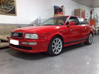

miguelcoupe-s2 Publicado 26 de Mayo del 2008 Denunciar Publicado 26 de Mayo del 2008 Hola a todos, pues eso es la segunda vez que escribo comentando un problema el 1º fue que tengo el delco pa tirarlo pero creo que ya he encontrado uno, y este es el 2º que tengo la duda de que en el tubo que sale de la centralita sabe alguien si va enganchado algun manguito o va simplemente sin nada, porque yo lo tengo sin nada. Y desde que lo compre le noto que en frio tira como una mala bestia (que ya se que no es bueno apretarle en frio pero ha sido solo y exclusivamente para probar) y de repente da un tironcillo y sigue llendo bien pero no con la misma alegria. Por favor si alguien sabe explicarme este expediente X haganmelo saber Gracias de antemano Tambien me gustaria saber que le puedo hacer para ganarle unos caballitos mas sin tocar el motor en si, y tambien me gustaria ir a una KDD de S2 o de audi en general pero claro eso si cuando lo tenga arreglao jeje. Bueno ahora os pondre unas fotos de mis audis para ver si puedo formar parte de esta familia Mi S2, mi capricho el cual queria vender pero creo que va a ser que no Mi A6 2.5 Tdi 150 Cv que con la burrada de Kms que tiene s¡gue llendo como un avion Y un A8 4.2 Quattro Triptonic de la familia el cual esta en venta con todo el dolor de mi corazon Un saludo y muxo S2 Responder
