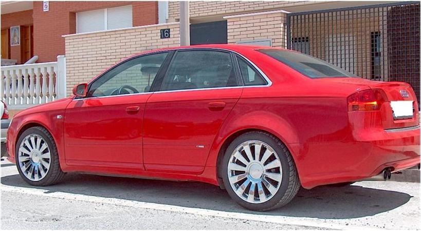

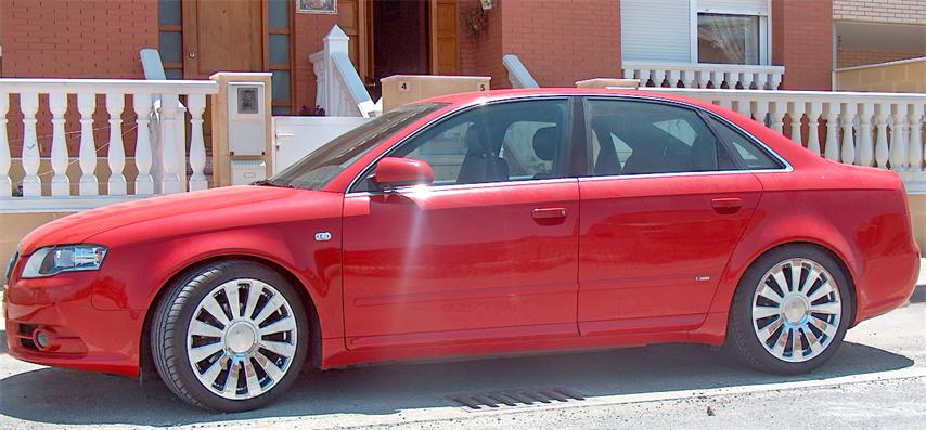

ALMERIA Publicado 6 de Junio del 2008 Autor Denunciar Publicado 6 de Junio del 2008 ANTES: DESPUES: Responder
ALMERIA Publicado 6 de Junio del 2008 Autor Denunciar Publicado 6 de Junio del 2008 Bueno aquí tenéis lo premetido,esta como yo lo quería(un poco mas bajo y un poco mas duro). El poco rato que he conducido hoy he apreciado mejora con los originales,no rebotan y el coche no se balancea. Finalmente deciros que la inversión ha sido 260€ total y creo que ha merecido la pena. Quiero darle las gracias a todos los que habéis estado hay para aconsejarme y en especial a (MUCHO GUILLE y a DAVID1981) <_< ........................................................GRACIAS................. ........................ Responder

mucho guille Publicado 7 de Junio del 2008 Denunciar Publicado 7 de Junio del 2008 (editado) muy guapo¡¡¡¡¡¡lo que pasa es que comparado al mio lo veo un poco alto mira que foto le he echo hoy: (tiene truco?o le he puesto neumatica?)aaahhh??' Editado 7 de Junio del 2008 por mucho guille Responder

mucho guille Publicado 7 de Junio del 2008 Denunciar Publicado 7 de Junio del 2008 como eres no seas malo conmigo :cry1: ya no necesito mas con esto estoy contento Ahora a la siguiente modificacion estara para finales de junio :drool: una de las ruedas delanteras esta subida en un bordillo.era para chincharte un poquito :clap1: Responder
